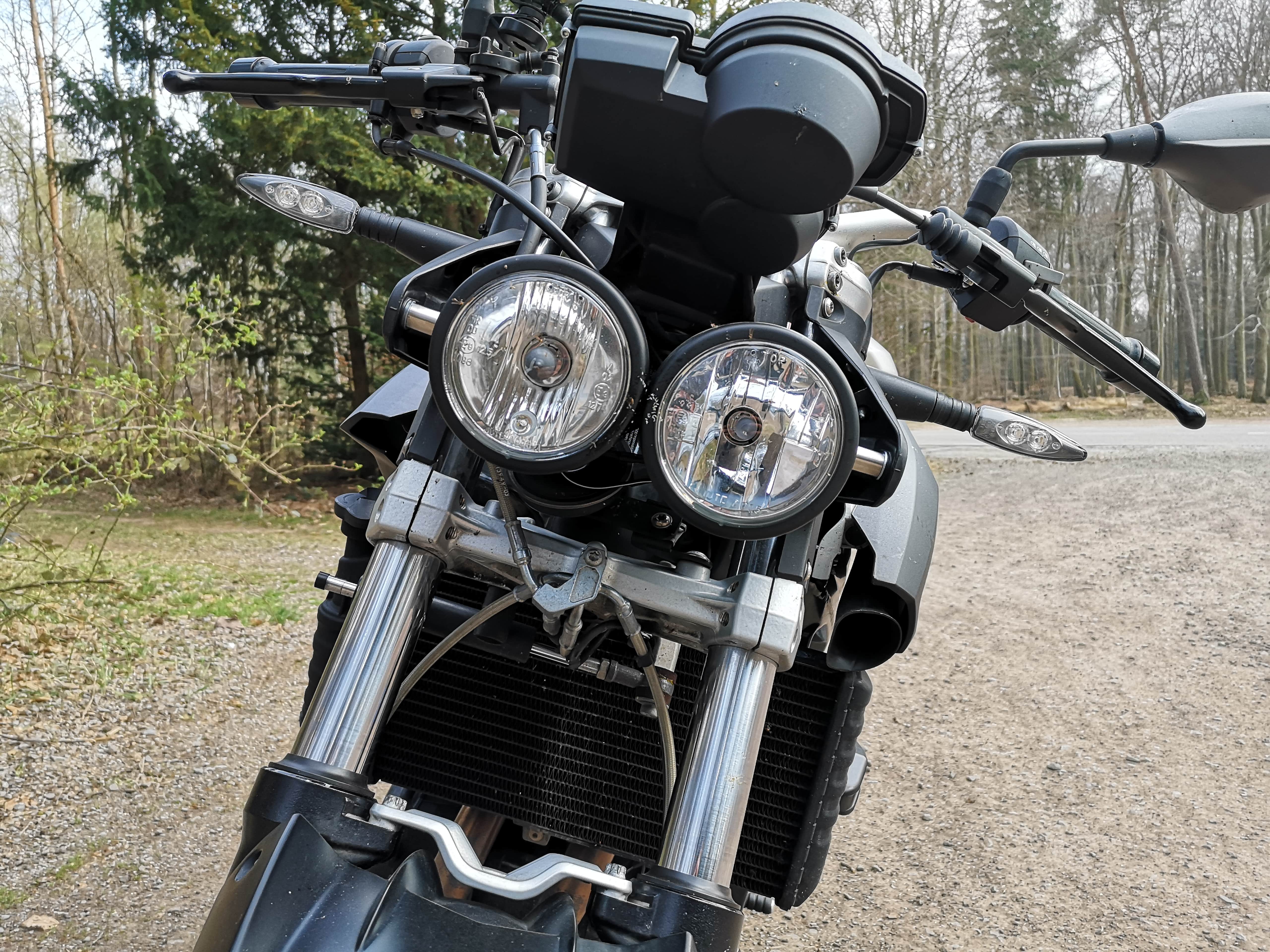

Ich hab meine F800R umgebaut auf einen symmetrischen Doppelscheinwerfer. Will hier einfach mal das Ergebnis präsentieren und hier einen Ort schaffen an dem jemand Fragen stellen kann, falls ein ähnlicher Umbau geplant ist oder Fragen dazu bestehen.
Umbau hat gut funktioniert und mir gefällt's richtig gut. Bin sehr zufrieden damit.
Jetzt mag einer sagen es fehlt zwar mit das markanteste was die F800 ausmacht aber mir gefiel es nie so richtig. :)

Sieht gut aus nur wirkt das bissl zu klein geraten.

Was sind das denn für Scheinwerfer? Sieht ganz gut aus.

Könntest bitte noch paar Bilder von der direkten Front und Seitenansicht machen?
Auf den ersten Blick wirken die Scheinwerfer wirklich etwas klein , hat aber etwas.

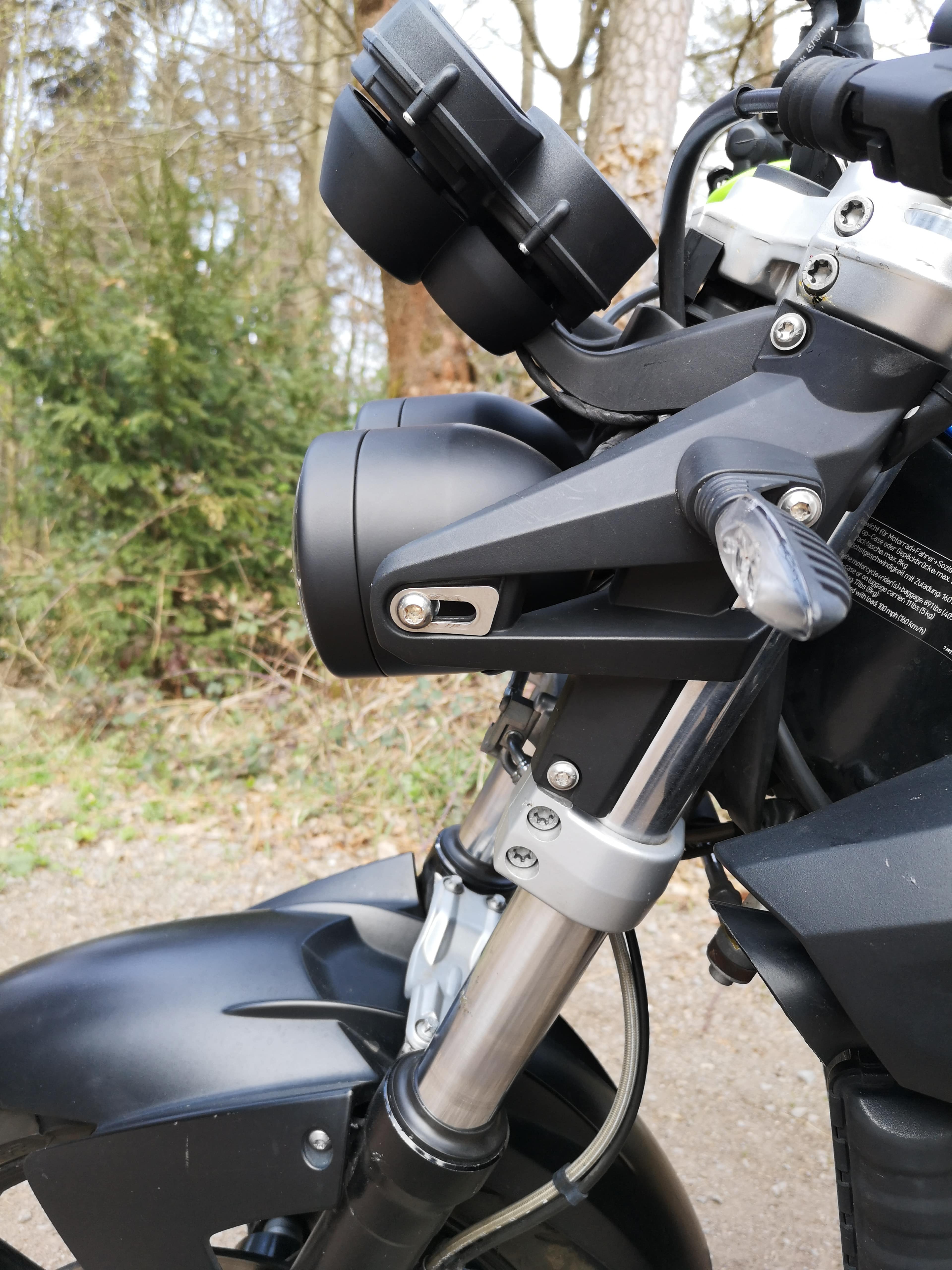

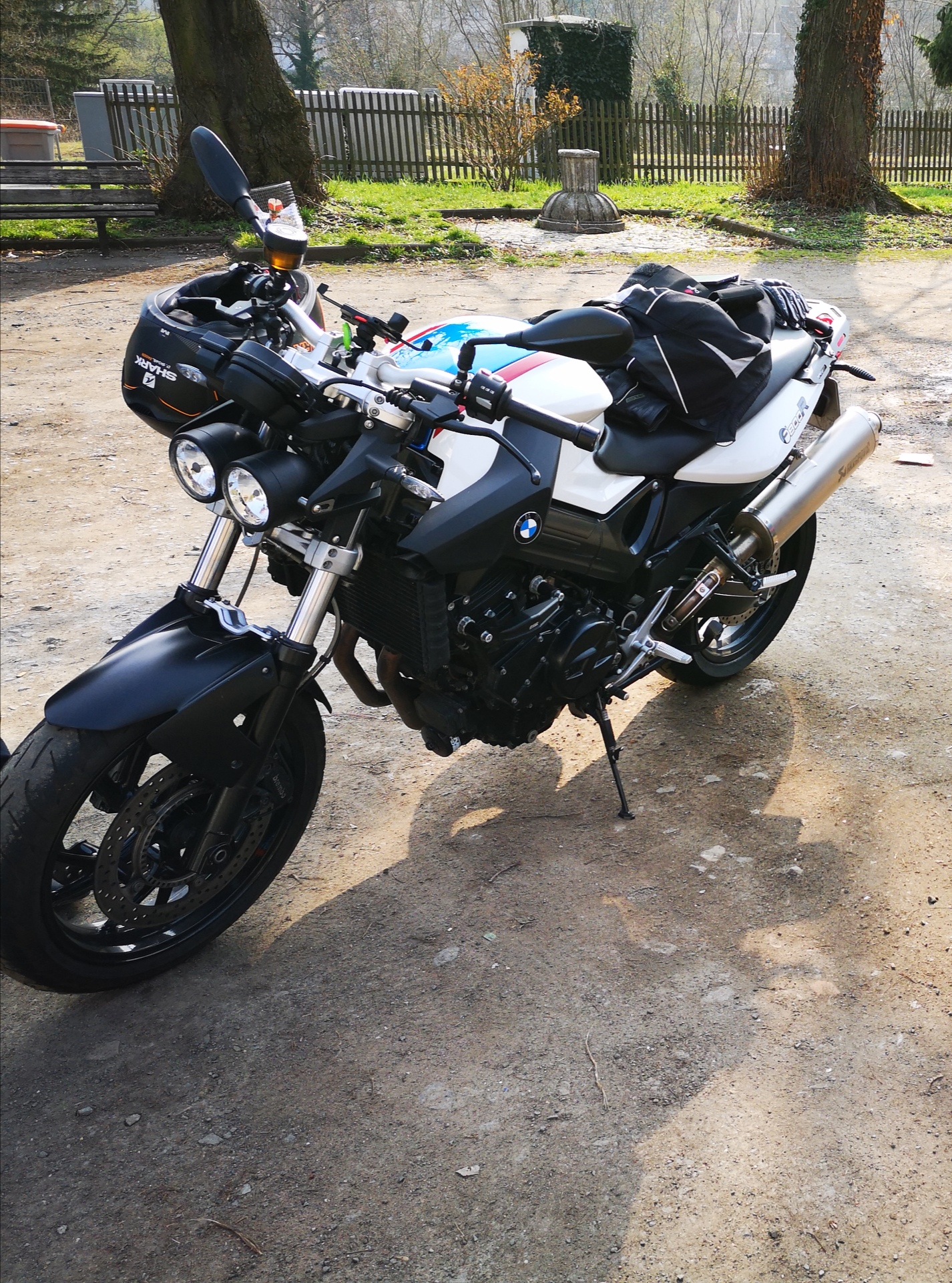

Beitragvon evolution08 » 02.04.2019, 16:22
Hier mal ein paar Bilder wie gewünscht. Hoffe alle Ansichten sind vorhanden.

Haben die Scheinwerfer ne Freigabe oder muss man sie beim TÜV eintragen lassen? Wie haste das mit dem Einstellen der Scheinwerfer gemacht? selber oder Werkstatt?
Optik ist (m.M.n.) jedenfalls besser als das Original der "vor Facelift Variante"

Die haben eine E-Freigabe.
Scheinwerfer hab ich selbst eingestellt an einer weißen Wand nix aufwendiges.

Exakt reingepasst wie der Originale hat er nicht. Habe dafür auf der Arbeit zwei Edelstahl Spacer gedreht die, die fehlenden cm überbrücken. Diese passen jedoch optisch ganz gut zu den Tauchrohren.
