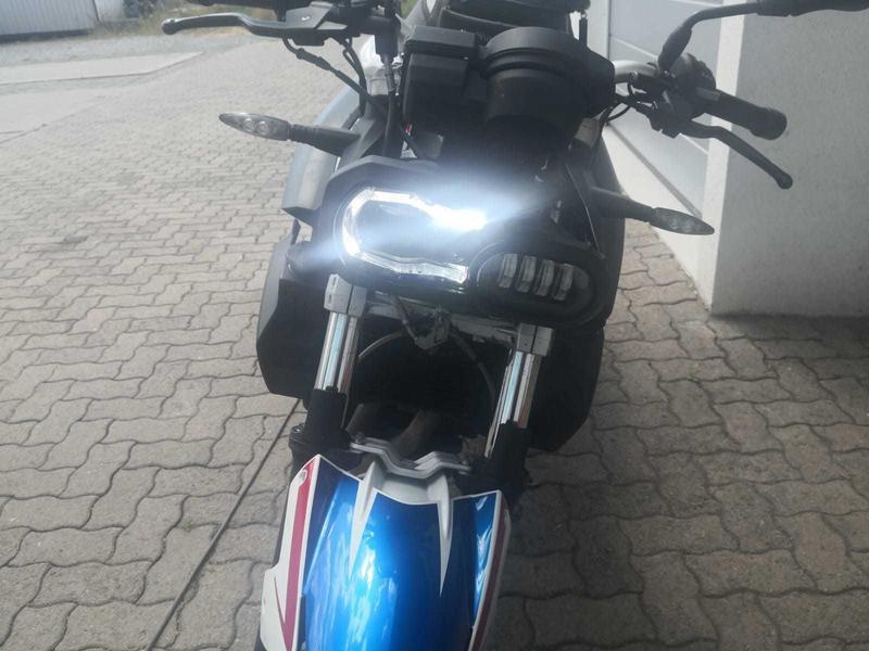

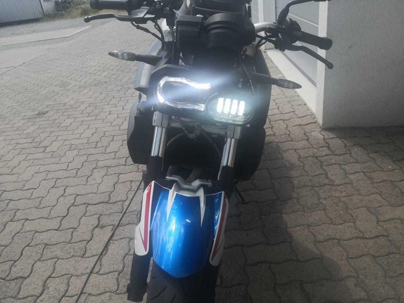

Beitragvon blackhawk2k » 14.06.2022, 12:00
ich habe den von Rucksackschwabe geposteten Scheinwerfer auch in der F650GS (Twin) der Freundin verbaut. Das Licht ist deutlich stärker, einzig direkt vor dem Rad ist es etwas dunkler, vielleicht weil es weniger Streulicht gibt? Insbesondere ist auch die Sichtbarkeit am Tag besser, was für mich neben der moderneren Optik einer der Hauptgründe für den Umbau ist. Motorrad war auch schon zum TÜV und gab keine Beanstandung.

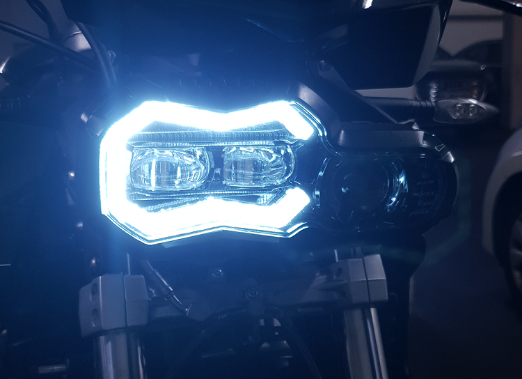

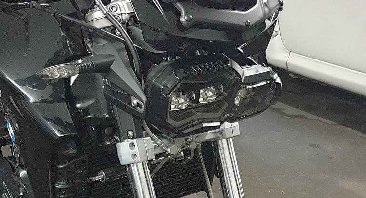

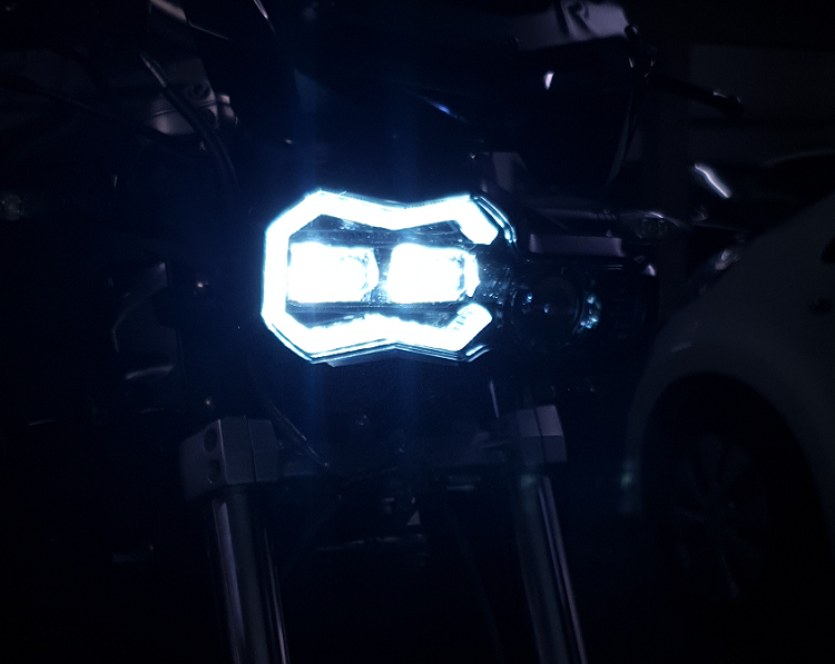

Beitragvon Exoticfox » 16.09.2022, 10:02
Scheinwerfer
Standlicht
Abblendlicht
ich bin neu in diesem Forum und habe schon viele positive Eindrücke und Hilfen bekommen.
Zum Thema LED hätte ich auch schon was mitzuteilen.
Die Originalen Scheinwerfer mit der Streuscheibe haben mich optisch etwas gestört, daher habe ich auch nach LED Scheinwerfern gesucht.
Bisher hatte ich auch die bisher genannten, mit den 4 seitlichen LED für das Abblendlicht, gesehen, welche ich auch nicht unbedingt optisch ansprechend fand.
Nun habe ich die Nachfolger entdeckt, die wie im Originalen, das Abblendlicht im Hauptscheinwerfer haben und das Fernlicht extra im kleinen.
Das hat mir so gut gefallen, dass ich gleich bestellt habe.
Was sagt ihr dazu?
