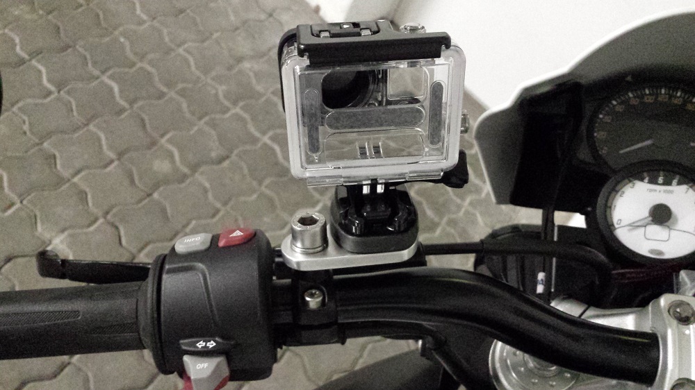

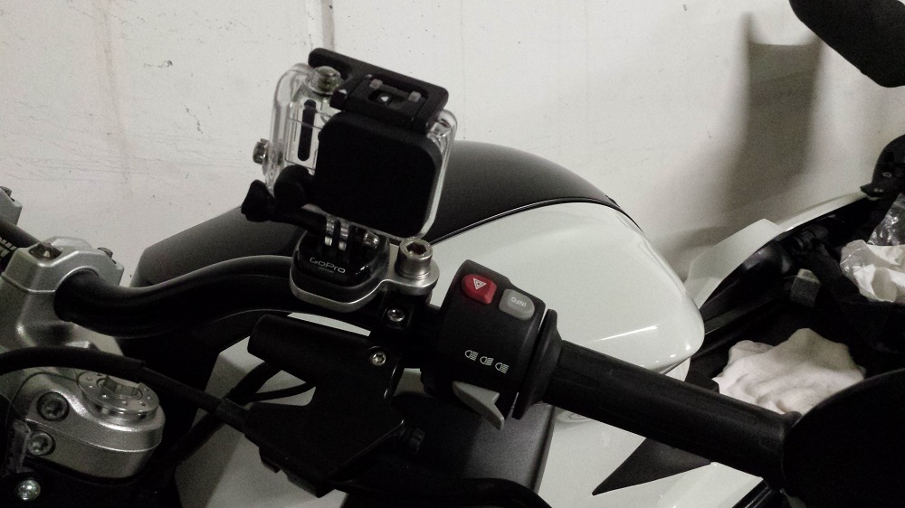

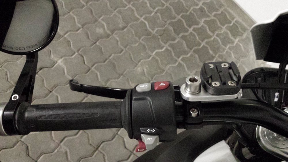

so hier nun Version 2 meiner GoPro-Halterung am Kupplungshebel.
GoPro Halterung Version 2
Hier noch zwei Ansichten mit montiertem Kameragehäuse.
Es wäre auch möglich die Öse durch welche die Schraube geht nicht seitlich sondern unten anzubringen.......dann könte eventuell auch der originale Spiegel montiert sein.
Die Aluplatte ist 5mm dick, das Gewinde des Spiegels würde dann noch ca. 7mm herausgucken.....der Originalspiegel könnte also trotzdem montiert werden.
Gruß Mike

Sieht auch richtig gut aus clap Ich bin mal auf den test gespannt, wie sich die Kamera verhällt bei den ganzen Vibrationen, die ja schon verursachen das man im Rückspiegel kaum was erkennt scratch

So grad rein von der Tour......scheen wars wieder obwohl in den Waldstücken mit knapp 11° schon noch etwas frisch......na egal nun zum Test der GoPro-Halterung am Lenker.
Erst mal finde ich die Position nicht schlecht da der Tacho auf dem Video auch schön mit zu sehen ist.
Nun kommt aber das große "ABER"......Aufnahmen im Stand, beim Anfahren und im niedrigen Drehzahlbereich (heißt beim gemütlich dahingleiten) alles bestens.......nur wenn es mal flotter gehen soll (also dann wenns richtig Spaß macht) schaukelt sich das Bild in wellenartiger Weise auf das einem vom hinsehen ganz schwummrig wird.
In meinem Augen ist damit die Befestigung am Lenker durchgefallen. ahh
Werde nun doch mal die Position "Cam am Helm" ausprobieren.

nee mit der Halterung an sich hat das denke ich nix zu tun.....das Unterteil hab ich ja aus 6mm starkem Aluminium gemacht und auf die Länge von insgesammt knapp 6cm kann das garnicht wackeln......ich denke Ursache ist genau das selbe Problem wie mit den Spiegeln (die vibrieren sich ja auch ab einer bestimmten Drehzahl einen ab).......Vibrationen ja wie gesagt erst ab höheren Drehzahlen (oberhalb von 4500 Umdrehungen), wird einfach dem Aufbau des Twin geschuldet sein......vielleich besteht noch die Möglichkeit den Halter direkt an der Lenkeraufnahme zu befestigen......hier stellt sich dann aber die Frage über die länge des Arms der Cam um über das Windschild zu filmen......je länger dieser Arm je wahrscheinlicher wird wieder das Vibrationsproblem eintreten. Als Alternative sehe ich momentan nur die Befestigung mittels Brusthalterung oder eben am Helm.
