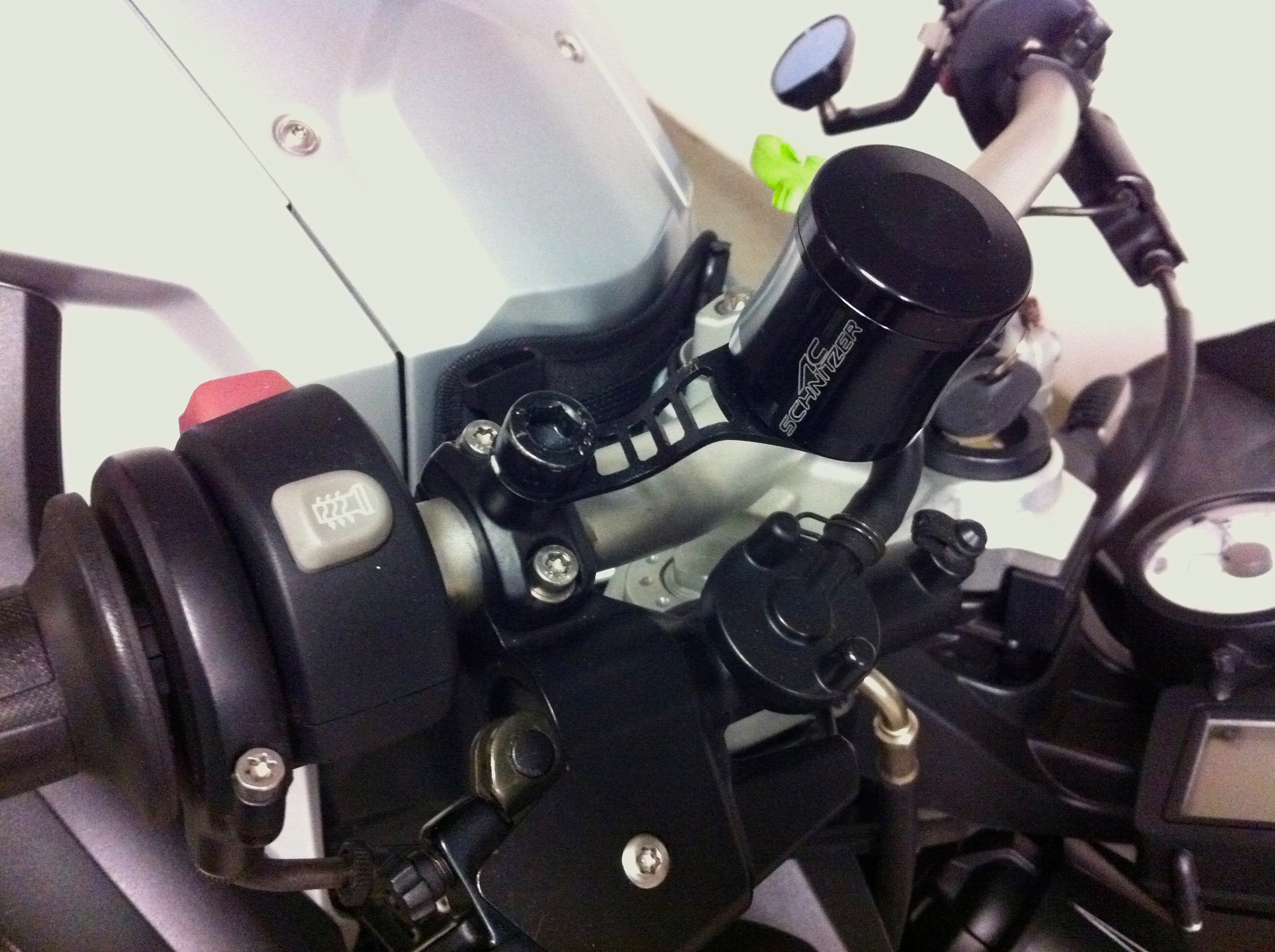

Beitragvon orredayo » 17.03.2014, 15:02
hier ein foto montiert (nicht wie von AC Schnitzer gewollt, auf den Originalhalter gebastelt und gefeilt, dafür niedriger an der mitgelieferten Halterung)
hier genannt für Modelle bis 2011, passt aber auch auf neuere Baujahre, wenn Du mich fragst ->
http://www.ebay.de/itm/380839857352?_trksid=p2055119.m1438.l2649&ssPageName=STRK%3AMEBIDX%3AIT
DLzG Oliver

wegi1407 hat geschrieben:danke für eure Antworten, aber warum taucht dann die F800R im Teilegutachten auf?
Ist das damit das Vorgängermodell gemeint?
Matthias
der Rizoma passt ebenso, egal welches Baujahr ...
"gemäß Gutachten vom 10.12.2013 [...]" für Fz.-Typ E8ST - d.h. F 800 R, Baujahr nicht definiert.

Beitragvon Peter_K » 17.03.2014, 20:35
Nein, dem ist nicht so,
auf dem Foto ist der Behälter separat an der Bremspumpe befestigt, außerdem hat die Bremspumpe einen Entlüfternippel.
Das ist ab Modelljahr 12/13 geändert,trotz E8ST, Bremspumpe ohne Entlüfternippel und Behälter direkt auf die Bremspumpe geflanscht.
D.h. wenn die Bremspumpe einen Entlüfternippel hat und der Originalbehälter mit einem Schlauch verbunden ist kann der auf dem Foto verwendet werden,
ist die Bremspumpe ohne Entlüfternippel und der Originalbehälter direkt auf die Bremspumpe geflanscht passt er nicht, siehe Link LSL oben.
Peter
