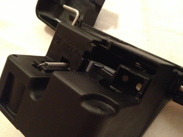

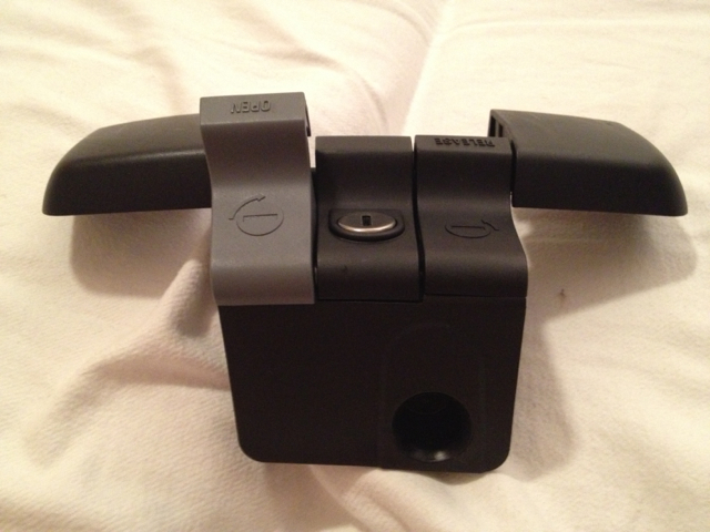

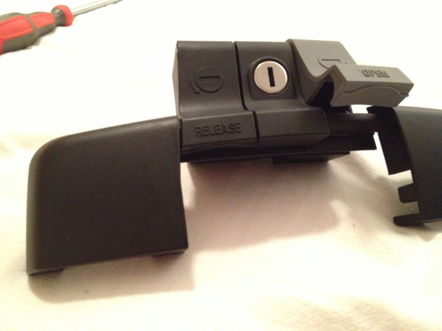

Problem ist nun nur das ich keine Schlüssel für die Koffer habe und diese Schlösser ausbauen muss. Der Vorbesitzer hat sein Motorrad verkauft und die Schlüssel gleich mit.
Ich hab nun schon die Koffer zerlegt. Wie bekomm ich am besten die Schließzylinder raus und neue rein? Koffer sind offen.

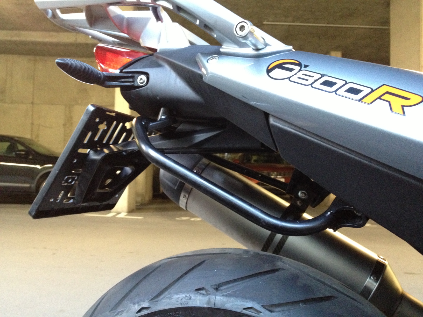

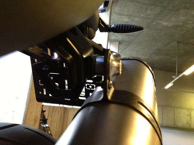

Mir stellt sich nun folgende Frage. Hab ich alles richtig montiert. Die meisten Löcher sind mir klar wo die Schraube hin kommt, aber ich hab jetzt gesehen, dass die Kofferhalterung sehr sehr knapp am Auspuff ist. (würde sagen so 3-4 mm. Geht das klar oder wird das dann alles zu hot?

Beitragvon carsten_e » 20.06.2013, 19:11
Also auf der Auspuffseite sieht das nicht ganz richtig aus, die Halterung müsste parallel zum Auspuff sein, soweit ich mich erinnere!

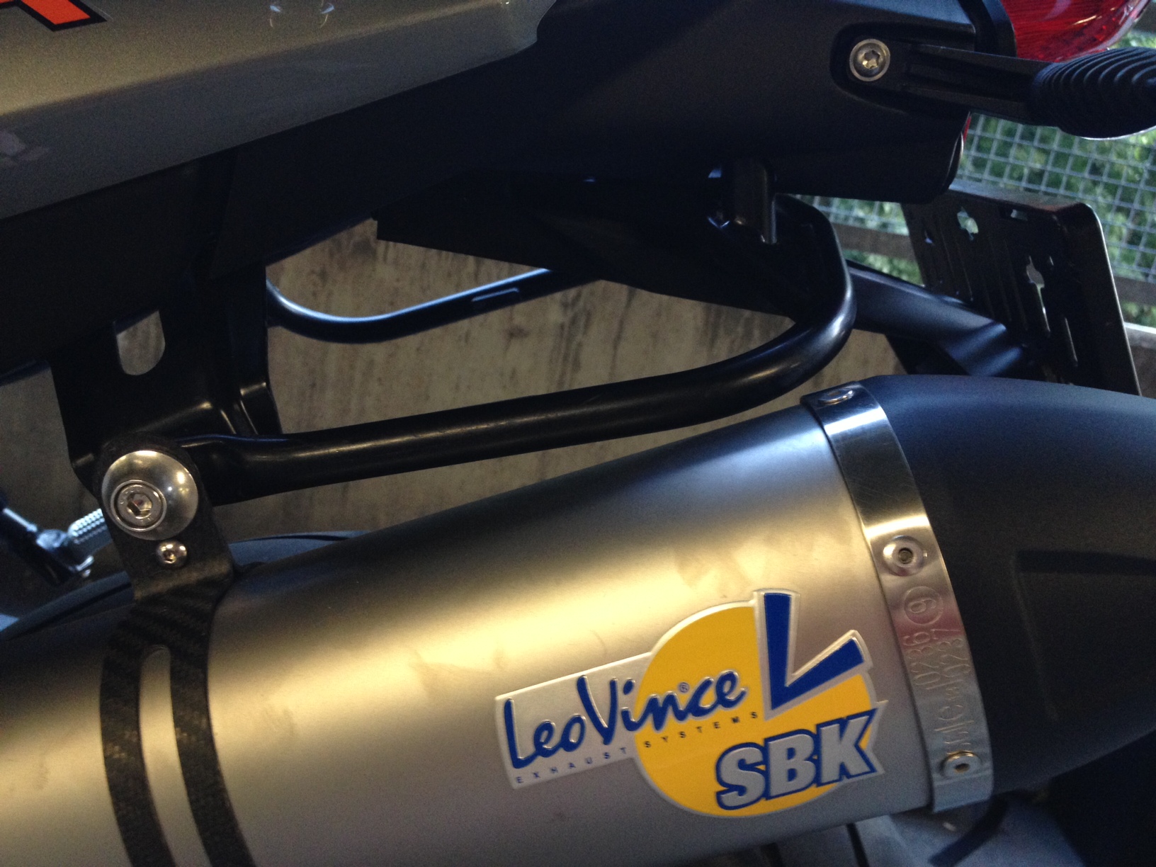

Beitragvon PTV » 22.06.2013, 09:19
Bild So, es ist erledigt. Mein Leovince L SBK und die Sportkoffer sind Freunde. Es ist knapp, ca. 6mm zwischen Leo und Koffern aber es geht. Werde das natürlich im Auge behalten während der ersten Tour.
