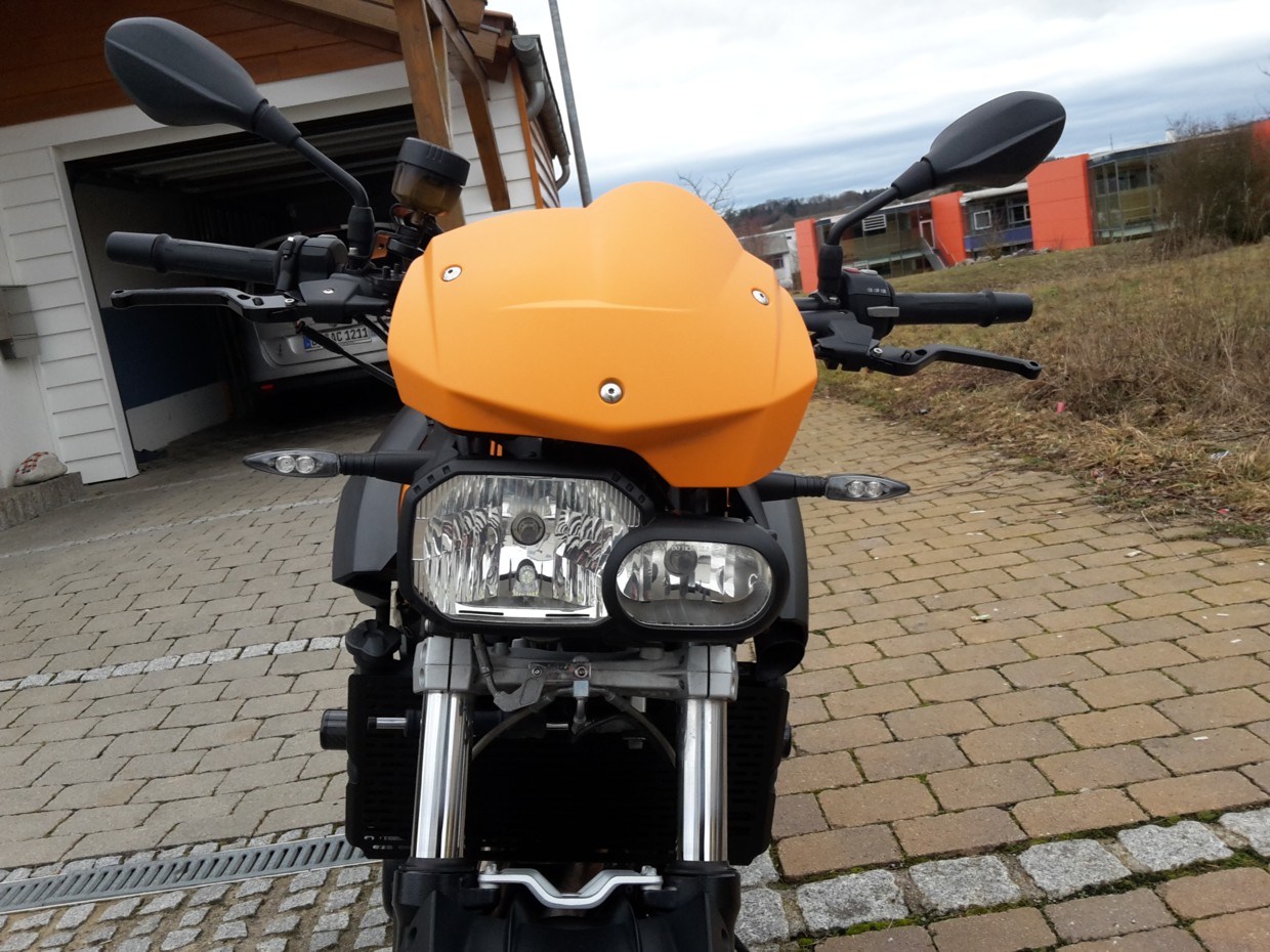

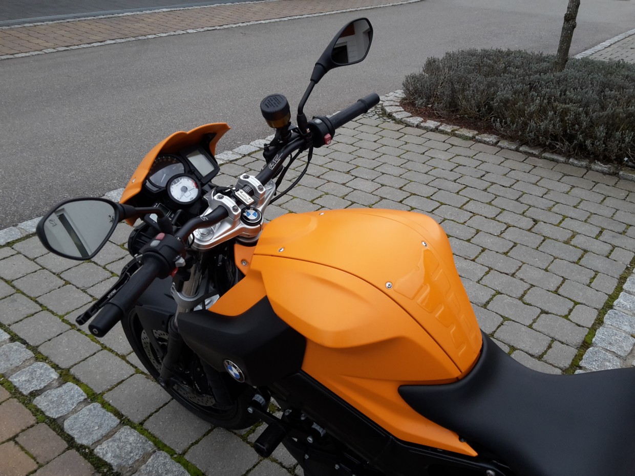

So, hier sind die versprochenen Bilder.
Als Endgewichte habe ich die von Kellermann aus Edelstahl genommen, die sind schön schwer....
Und tataaa - die Vibrationen sind wie weggezaubert :mrgreen:
Mir scheint, dass der Maguralenker an sich auch eine deutlich dickere Wandstärke als der Originallenker hat und von daher auch steifer ist.
Andreas

Beitragvon ao6869 » 23.07.2016, 07:46
Alles!! funktioniert einwandfrei, auch die Griffheizung.
Die einzige "Bastelei" war das Versetzen des Brensleitungsverteilers an der Gabel mit einem kleinen Blech und (wie schon aus anderen Beiträgen bekannt) ein leichtes Bearbieten des Lampenhalters mit dem Dremel.
Sonst mussten nur Leitungen anders verlegt werden.
Daher war auch kein Entlüften des Bremssystems notwendig (das hätte ich mit nicht zugetraut).
Das Blech sollte im oberen Bild erkennbar sein.
VG
Andreas
