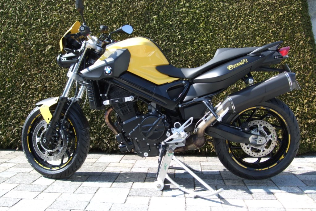

hab mir meinen selbstgebauten Montagebock meiner verflossenen V11 leicht umgebaut und nun tut er für die R gute Dienste.
