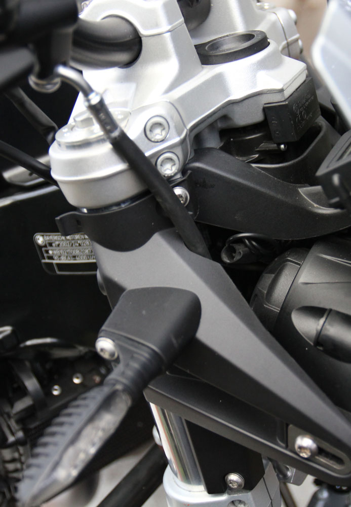

Bei der Stahlflexleitung hätte ich bei anderen Fittings nichts dremeln müssen. Wie schon angemerkt, 60° für unten und max. 45° oben wären bei ca. 630mm Länge optimal !

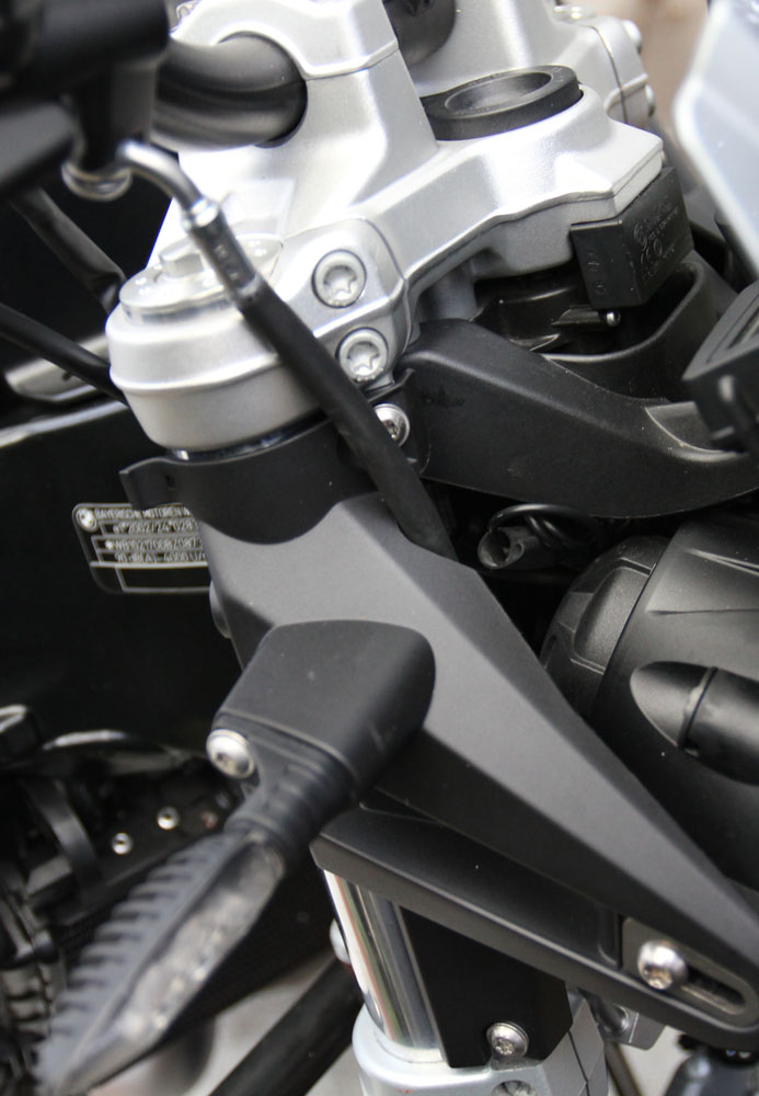

Der Vollständigkeit halber meine "Ausdrehmelung" im Bild

Calimero hat geschrieben:Entgegen meinem Post von vor einigen Tagen habe ich die Stahlflexleitung jedoch in anderer Kofiguration bestellt....Länge 650mm, Fittings 1x 60° und 1x70°.
Hat soweit funktioniert, Habe aber an der rechten Lampenhalterung ein kleines Stück rausgedremelt.
Besser wäre aber Länge 630mm, Fitting 60° für Anschluß unten und max.45° an der Handpumpe.
Also oben 45° oder besser doch 30°?
Warum unten 60° statt 75°? Was ist an der Originalleitung unten dran?
Und warum 630mm statt 650mm? Würden die 20mm mehr stören?
Ich möchte zwischen den Lampenhaltern durch und nicht dremeln.

levoni hat geschrieben:
Gruß Klaus
Die Originalleitung geht unten mit Kontakt am Kühler vorbei, damit da mehr Luft ist und der Bogen an sich kürzer wird, sind 60°besser. Sieht man im Bild.
Nachdem man selbst die Leitung verbaut hat, ist man im Nachhinein immer etwas klüger. :wink:
Oben würden auch 30° ausreichen um sauber zwischen der Lampenhalterung hindurch die Leitung zu verlegen.
Hab schon darüber nachgedacht die Leitung oben ändern zu lassen, aber ich lass es jetzt so. Hätte ca. 20€ gekostet das 30° Fitting verbauen zu lassen.
630mm deshalb, weil die Leitung bei mir noch einen kleinen Bogen um die Hupe herum macht, geht aber auch mit 650mm.
Die Schnitzerleitung wollte ich auch zuerst, die Verlegung der Leitung hat mir aber bei denen gar nicht gepasst.
Zudem es für die Leitung bei Probrake eine ABE gibt. ( Wurde innerhalb eines Tages geliefert )
Also habe ich sowohl für den Lenker als auch für die Leitung den Gang zum TÜV gespart, und muss nebenbei auch nicht die Spiegelverbreiterungen verbauen.
Calimero

levoni hat geschrieben:@calimero:
Was hältst Du von Fitting Nr. 022 (Probrake Fittingübersicht) für oben?
Zum Fitting unten: Nr. 006 (60°) ist kürzer ggü. Nr. 017 (70°). Ist das kein Problem?
Gruß Klaus
Fitting Nr.022 sollte gut passen, das hab' ich noch gar nicht gesehen.
Das 60° Fitting ist nur unwesentlich kürzer als das Original.
Habe einige Post vorher ein Bild eingestellt mit diesem Fitting.
Da der Anschluß schräg nach oben geht, könnte das 70er etwas lang sein. 60° passt auf jeden Fall.

Beitragvon levoni » 13.01.2013, 16:13
Hab noch mal gemessen.
630mm über alles ist die richtige Wahl.
L = 630mm (? siehe unten)
F1 = 006 (silber eloxiert)
F2 = 022 (silber eloxiert)
Stahlflex blank
Ab F1 mit 150mm Weich PVC Schwarz verstärkt (wie die Originalleitung)
Wie versteht ihr die Längenangabe 38mm bei Fitting 022?
Muss ich diese Länge von L abziehen, wenn ich eine Leitung haben will, die über alles L lang sein soll?
