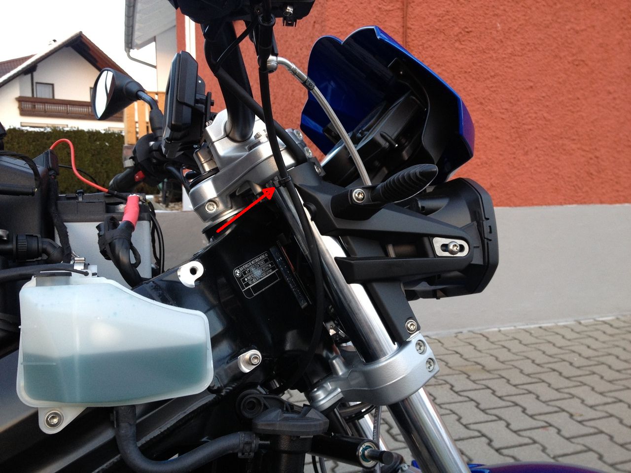

Der Umbau meiner neuen R ist zwar noch nicht ganz fertig aber den Lucas Superbikelenker kann ich schonmal vorzeigen.
Verbaut wurde der Lucas/TRW Superbikelenker MCL 152und die Probrake Bremsleitung (630mm, 60°, 20°/20° rechts).

Beitragvon levoni » 16.03.2013, 13:57
Hast Du schon mal komplett rechts und links eingeschlagen?
Ich glaube, dass die Befestigung des Gaszuges (roter Pfeil) nicht günstig ist.

Beitragvon Heiko-F » 16.03.2013, 16:12
Würde ich auch sagen,sieht sehr knapp aus.

Beitragvon FL0 » 16.03.2013, 17:23
Sollte meiner Meinung nach ausreichen (Lenken im Stand ist kein Problem). Ich habe mich auch an der Schnitzer Anleitung für die F800S orientiert und den Gaszug unter dem Luftfilterkasten anders verlegt. Wenn das Wetter morgen mitspielt werde ich das Ganze auch mal im Fahrbetrieb testen.

Re: Lucas Superbikelenker mit ABE
Beitragvon levoni » 16.03.2013, 19:12
Ich habe auch den Umbau nach F800S gemacht. Ich meine auch nicht, dass der Zug zu kurz ist. Ich glaube aber, dass er speziell beim Einlenken nach rechts sich aufgrund der Befestigung (roter Pfeil) nicht richtig hinter das rechte Gabelstandrohr schieben kann und dann übermässig verwunden wird.Ich habe ihn einfach nicht befestigt um ihm mehr Bewegungsfreiheit zu lassen.
Beitragvon FL0 » 17.03.2013, 15:59
Bin heute ein paar Km gefahren und es funktioniert so wunderbar. Die Form des Lenkers passt auch super zu mir, viel besser als der originale.
