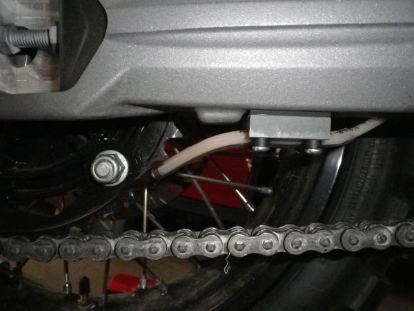

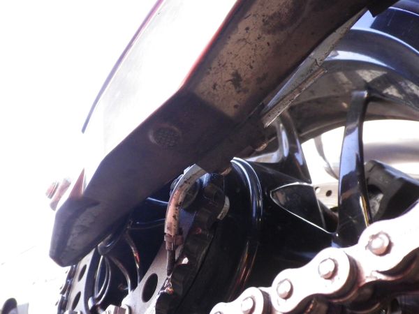

Beitragvon Hobbit » 16.10.2014, 15:38
die Düse muss an der Kettenradflanke anliegen und zwar mit der Schnittfläche. Der Punkt kurz vor dem Auflaufen der hochgedrückten Kette am Kettenrad ist ideal. Ich lasse immer 1 bis max. 2 Zahnradtäler Platz zur aufs Kettenrad gedrückten Kette.
Das Öl zieht sich dann als Faden ab und wird durch die Fliehkraft vom Kettenrad weg nach außen in die Kette gedrückt. Das Öl gelangt dadurch genau in den Spalt zwischen Innenlasche und Rolle. Durch die Kapilarwirkung des Öls zieht es sich unter der Kettenrolle durch und kommt auf der anderen Seite wieder heraus.
Das kann aber nur so funktionieren, wenn man die Düse richtig angebaut hat. Die Außenlaschen der Kette werden nicht geschmiert, das ist technisch gesehen auch nicht nötig. Ich reibe die Kette beim Putzen mit einem öligen Lappen ab.
Hier sieht man die Düse am Kettenrad besser
Hier ist die Position an einer 800er GS deutlich zu sehen
Allzeit gute Fahrt
