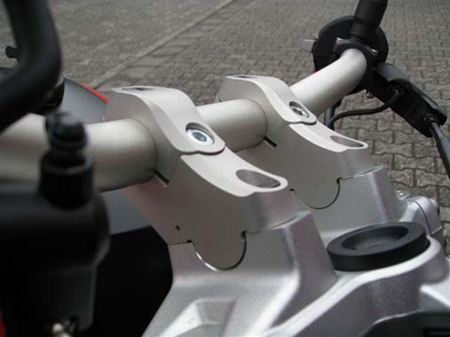

Ist der Einbau der Lenkererhöhung von MV nicht viel einfacher? Den habe ich seit 2013 an meiner GT. Der Lenker ist da 50mm höher und vor allen Dingen näher an Fahrer und ist ohne großen Aufwand schnell angebaut. Hab aber keine Ahnung ob das auch billiger ist.
MV Lenkererhöhung
