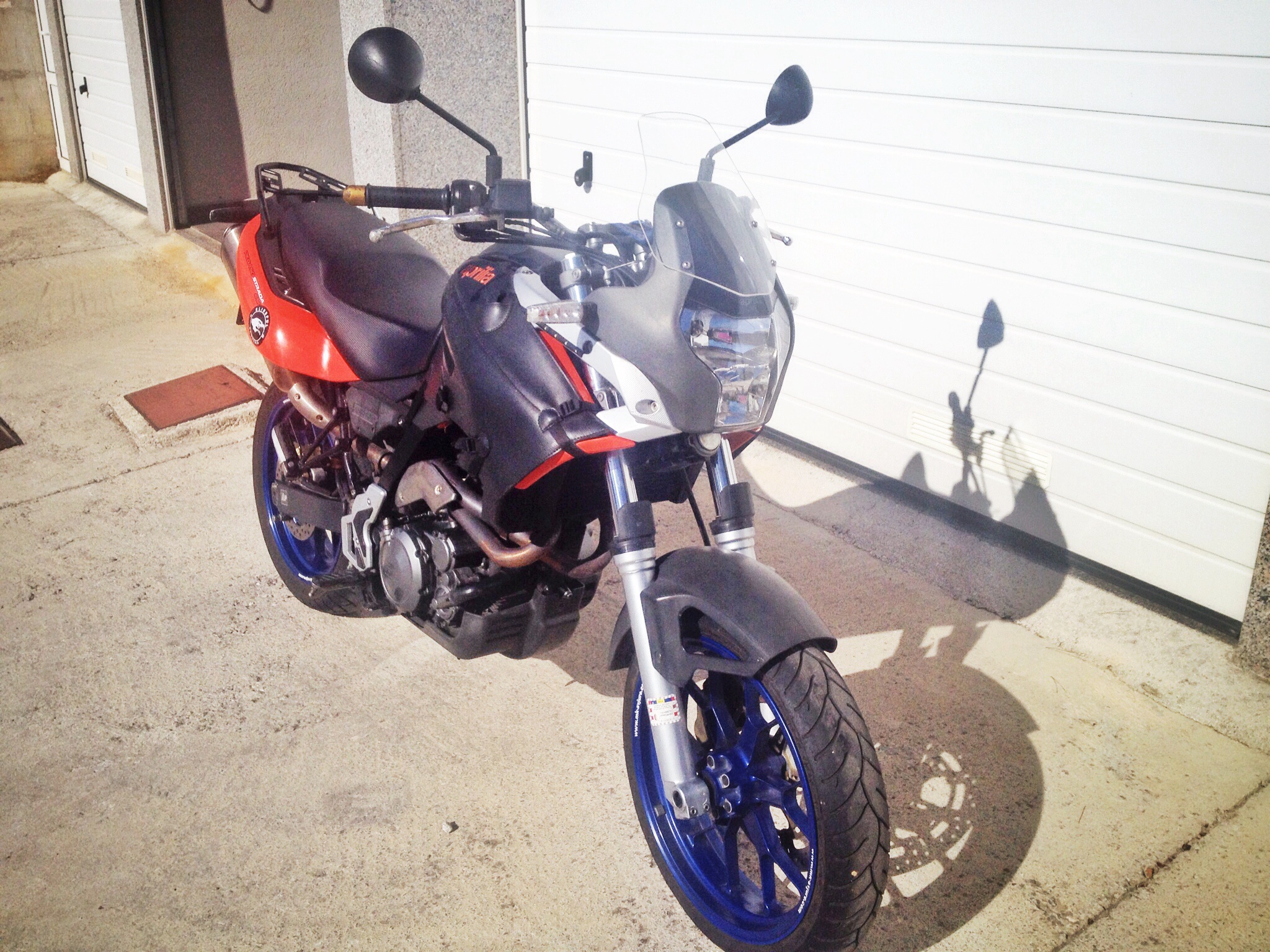

Ich habe Mir mal ein Windschild selber gebaut. Zuerst habe ich mir aus Sperrholz eine konvexe Form gebaut. Dann ein Stück PMMA (Plexiglas) 5-6mm dicke draufgelegt und bei ca. 200 Grad in den Ofen. Durch das Eigengewicht legt sich das PMMA über die Form. Der Trick liegt jetzt dabei den Ofen in 50 Grad Schritten langsam abkühlen zu lasse. Dann gibt auch keine Spannungsrisse. Nach dem abkühlen an das Motorrad gehalten und angezeichnet wie ich es gerne hätte und mit der Stichsäge zugeschnitten. Danach habe ich die Ränder geschliffen und Löcher zum anschrauben gebohrt. Fertig. Das Teil habe ich 2005 für meine Aprilia Pegaso Strada gebaut und es hält heuten noch.

Beitragvon Toni » 21.03.2014, 22:24
Na klar habe ich ein Foto. Es ist garnicht schwer, man muss sich halt nur trauen.

Beitragvon Roadster1962 » 22.03.2014, 07:30
Klasse ThumbUP
Sieht viel besser aus wie das originale von Aprilia
Könnte ich mir auch vorstellen an meiner, hab schon einiges verändert aber in der Richtung ich noch gar nix gemacht.

Ich finde es immer wieder schön das sich einige die Arbeit machen und schrauben selber an den Bikes. Sich hinzusetzten und etwas zu schaffen was man nicht im Laden kaufen kann. Es muss ja auch nicht jedem gefallen, kann es ja auch nicht. Aber der Wille zählt!
Was das Original Windshield angeht ist das mit über 100€ ganz schön teuer. Ich habe nur 3€ für das Plexiglas investiert und ein paar Stunden Arbeit.

dein Windschild ist super geworden ThumbUP . Fügt sich schön ins Gesamtbild ein und wirkt nicht so wuchtig.
Vieleicht noch ein Hinweis an die Nachbauer: Besser als Plexiglas ist Polycarbonat. Das ist schlagzäher, bruchsicher und splittert nicht.
