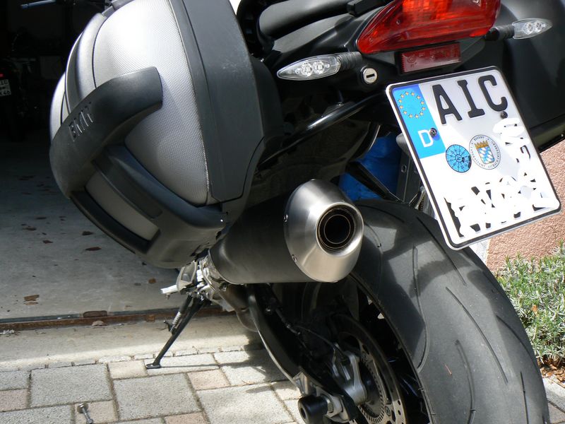

Vergleich doch mal:

Hallo, danke für die Antwort!ja genau, es lechtet quasi auf die Kunststoffhalterung! So siehts bei mir aus, war auch bei der alten Heckleuchte so montiert! Mir scheint so dass bei dir eine andere Halterung drauf ist?

Beitragvon SakuraKira » 05.05.2012, 18:10
Was ist denn das für eine merkwürdige Halterung? Alle f800r die ich gesehen hab, sahen wie bei gerhard aus

Re: Orginal BMW LED-Heckleuchte
Beitragvon Wobbel » 05.05.2012, 18:19
Ich denke der Halter ist der gleiche wie bei allen F800R, allerdings ist das Kennzeichen sehr tief montiert.
Das kann ruhig gute 5 cm höher. Aber Obacht :!: nicht so hoch dass das Schloss für die Sitzbank verdeckt wird.

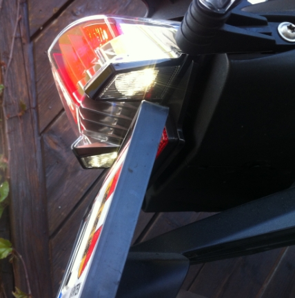

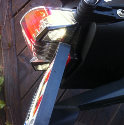

Beitragvon Weisswurscht » 05.05.2012, 20:47
So schaut der Adapter mal aus , falls noch jemand das problem haben sollte! und am besten gleich den händler drauf aufmerksam machen dass man das ding braucht........die wissens nämlich nicht......
Beitragvon Gerhard » 05.05.2012, 21:27
sorry, das mit dem Adapter habe ich noch nicht verstanden.
Wieso braucht man den und kann icht einfach das Schild höhersetzen ? - ich steh´grad aufm Schlauch.
Beitragvon Weisswurscht » 06.05.2012, 00:37
Gerhard hat geschrieben:Hallo
ps:
@gerhard nein, der ösi hat keinen besseren spritzschutz, de lettn kumt totzdem bis zum kreiz aufe wenn da regn kumt ))
Mach dir ne Gepäckbrücke hin und schnall ne Sporttasche drauf.
Den adapter braucht man scheinbar dass eben die kennzeichebeleuchtung das kennzeichen richtig beleuchtet, höhersetzen bringt nichts, habe ich ja gerade versucht..... der adapter ist ein bmw orginalteil, komischerweise steht aber nirgends geschrieben dass man den braucht.......und von 3 händlern konnte mir einer sagen dass dieser adapter existiert......hmmmmm ich steh ja auch auf der leitung........und zum thema gepäck, ein rucksack reicht mir, auf die R kommt nix rauf ;)
