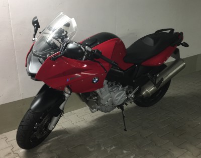

da ich jetzt meinen Schein habe und auch meine kleine schon kurz vor dem Schein mein Eigen nennen durfte, wollte ich euch natürlich auch darüber kurz informieren :)
Da ist das Ding (!):
Gekauft habe ich die kleine mit 22.000 auf der Uhr. TÜV & Service neu vom Händler. Beide Gabelholme wurden wegen Undichtigkeit mit neuen Dichtungsringen bestückt. 1 Jahr Händlergarantie. Der Spaß hat mit 4400 Schleudro gekostet. scratch

Gratulation, und viel pass beim Umbau, Hier sind ja bereits einige -wenige- zu einer F800RST umgebaut worden.
Nun kannst du ja auch getrost deine Kenndaten (Motorrad) erneuern.

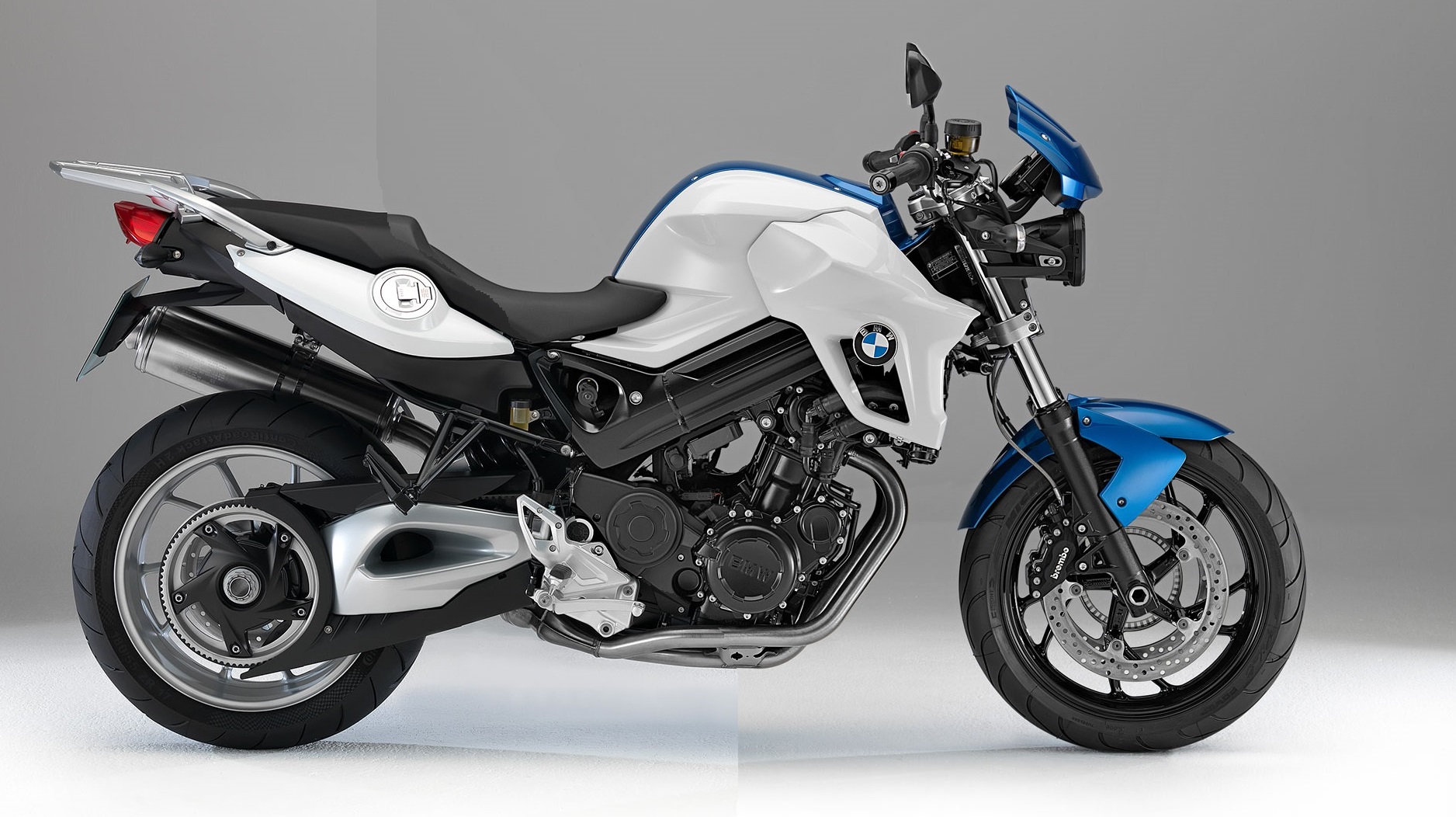

Tolle Idee , viel Spass bei der Umsetzung. Bei mir spukt das auch im Kopf rum.
Zum Thema GT Schwinge : Dann brauchst Du lediglich den längeren Zahnriemen der GT , den Rest kannst du wohl übernehmen.
Die Frage ist dann nur, ob bei der längeren Schwinge die Federbeinaufnahme an der selben Stelle ist. Kann man dann ja ausmessen.
Ich habe irgendwann mal erst mal Bilder "bearbeitet" um zu sehen wie es ausschauen könnte , das müsste ja dann so ungefähr deine Farbkombination sein :D

Beitragvon MichaelP » 21.07.2016, 18:27
Genau so soll es aussehen clap
