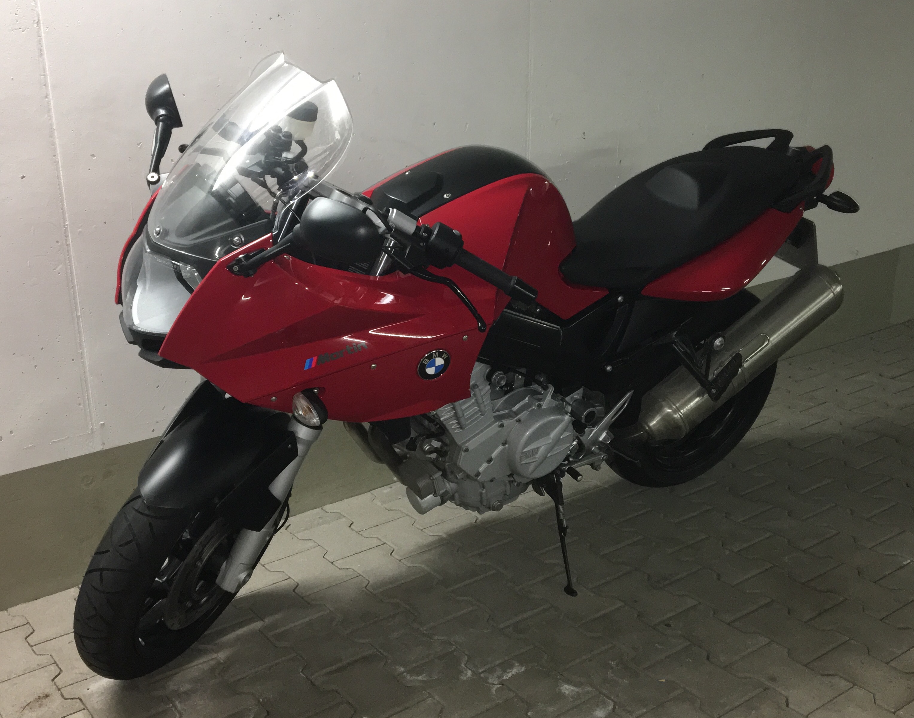

da ich jetzt meinen Schein habe und auch meine kleine schon kurz vor dem Schein mein Eigen nennen durfte, wollte ich euch natürlich auch darüber kurz informieren :)
Da ist das Ding (!):
Gekauft habe ich die kleine mit 22.000 auf der Uhr. TÜV & Service neu vom Händler. Beide Gabelholme wurden wegen Undichtigkeit mit neuen Dichtungsringen bestückt. 1 Jahr Händlergarantie. Der Spaß hat mit 4400 Schleudro gekostet. scratch
Der Plan: neenee
1. Erst mal bisschen genießen und erst mal bisschen einfahren.
2. Im Winter will ich folgende Teile ändern/verbauen (auch wenn ich kein Saisonkennzeichen habe):
- Die S Verkleidung muss weg. Dafür kommen die Seitenverkleidungen der R ('12 bis '15) mit den langen Vorderverkleidungen dran. Farbkombi soll dann das Weiß/Blau werden
- Der LSL Urban Scheinwerfer kommt dran. Für mich ist beim Scheini weniger, gleich deutlich mehr
- Die obere Gabelbrücke wird getauscht um einen neuen Superbike Lenker zu verbauen, damit das auch wirklich eine nackte Lady wird. Natürlich inkl. Verlängerung der etwaigen Seilzüge
- Das KI kommt "auf" die Gabelbrücke. Das muss ich mir nochmal ansehen, wenn es soweit ist und dafür baue ich mir die Halterung dann selber
3. Erst mal bisschen genießen und noch ein bisschen weiter fahren.
4. Möglicherweise wird dann nächsten Winter (2017) das Heck umgebaut:
- Die Schwinge der GT kommt dran
- Der Krümmer der R kommt dran (der KAT vom Krümmer der R erfordert diese Einbuchtung von der Schwinge der GT)
- Der Heckrahmen der R kommt dran um den Auspuff höher zu legen
- Ein Auspuff von HP Corse kommt dran. Damit wird die Einarmschwinge besser zur Geltung gebracht und die Riesen Schultüte kommt weg
So, das wars erst mal. Wenn ihr wollt, könnt ihr mir dazu gerne eure Meinung sagen popcorn , ansonsten danke ich für die Aufmerksamkeit ThumbUP

Beitragvon Graver800 » 21.07.2016, 09:57
Gratulation, und viel pass beim Umbau, Hier sind ja bereits einige -wenige- zu einer F800RST umgebaut worden.
Nun kannst du ja auch getrost deine Kenndaten (Motorrad) erneuern.

Beitragvon hawkuser » 21.07.2016, 18:28
Tolle Idee , viel Spass bei der Umsetzung. Bei mir spukt das auch im Kopf rum.
Zum Thema GT Schwinge : Dann brauchst Du lediglich den längeren Zahnriemen der GT , den Rest kannst du wohl übernehmen.
Die Frage ist dann nur, ob bei der längeren Schwinge die Federbeinaufnahme an der selben Stelle ist. Kann man dann ja ausmessen.

Beitragvon MichaelP » 21.07.2016, 19:27
Genau so soll es aussehen clap
Bist du sicher mit dem Riemen?
Ich finde keine abweichende Teilenummer für den Zahnriemen von der GT. cofus

Beitragvon hawkuser » 21.07.2016, 22:02
Die Schwinge der GT ist 50mm länger als die der S / ST , Radstand ist dann wie bei der R.
Bei der S/ST Schwinge steht das Rad deutlich weiter richtung Federbein , schau Dir die Umbauten hier mal an.
Gruß Dirk

Beitragvon MichaelP » 22.07.2016, 07:11
Ach ja!
Danke für diese wertvolle Info! clap
Ich war nur kurz irritiert, weil bei den Ersatzteil-Seiten die ST/S/GT gemeinsam und mit gemeinsamem Zahnriemen geführt werden. plemplem Ich wollte deine Aussage nicht infrage stellen, falls das so rüber kam winkG
Dann werde ich mir das mal genauer ansehen, damit ich keine Überraschung erlebe ThumbUP
