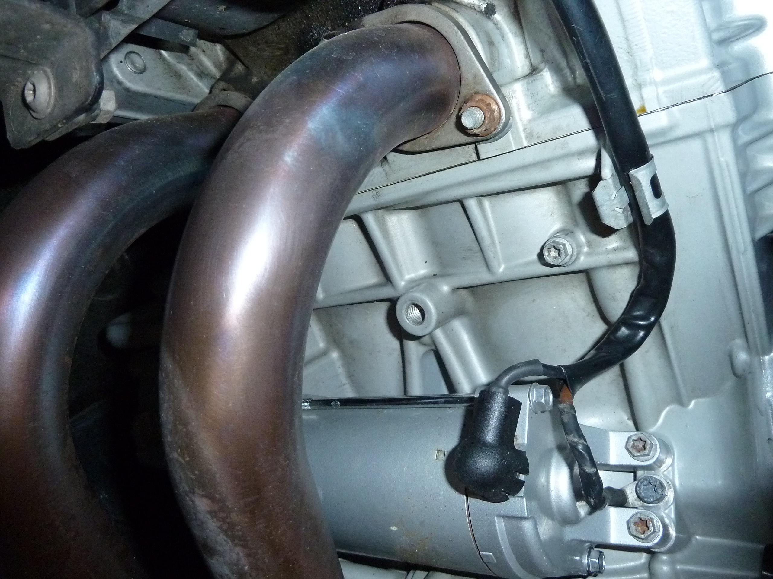

Beitragvon susamich » 28.04.2015, 19:48
unterhalb der Krümmer befindet sich bei meiner F800ST BJ 2006 ein Gewinde mit nix drinnen (Bildmitte).
Eigentlich zu sauber für ein 9J altes Moped...
Hab ich was verloren? Oder normal?
Ich bin leider etwas vorbelastet weil eine Schraube von der Querstange der Verkleidung lose herum gelegen hat.
Danke,
Micha
PS: Der Öl-Siff oberhalb der Krümer kommt von der undichten Ventildeckdichtung

Beitragvon Fargrin » 28.04.2015, 19:51
susamich hat geschrieben:Hallo zusammen,
Danke,
Micha
Ich hoffe, ich sage hier nichts falsches... aber:
Nein, alles gut :) Kannst du dich beruhigen.

Beitragvon luckyludl » 28.04.2015, 20:10
Keine Angst, bin schnell nochmals zu meiner Maschine in die Garage gesaust um nachzuschauen.
Diese Gewindebohrung habe ich selbst bei meiner GT. Wenn ich mich recht erinnere, kann man an dieser Gewindeschraube eine Halterung für Sturzbügel (Wunderlich) oder andere Zusatzoptionen (bspw. Kamerahalterung als Idee von mir) anbringen.

Beitragvon susamich » 28.04.2015, 20:17
Supi, danke, damit ist das Thema erledigt.

Beitragvon luckyludl » 29.04.2015, 22:25
Sind das den Schrauben an der abgelichteten Stelle? Denn dann würde sie bei mir auch von der GT fehlen

Beitragvon Kowalski » 30.04.2015, 14:08
Solche leeren Gewinde gibt es mehrere am Motorblock. Sie dienen zum Anbringen von Montageböcken usw, falls dere Motor mal ausgebaut werden muss.
An der Unterseite jedoch sind auch welche zur Montage Motorschutz, weniger bei der ST, eher bei den GS-Modellen.

Beitragvon Roadster1962 » 30.04.2015, 14:17
luckyludl hat geschrieben:Sind das den Schrauben an der abgelichteten Stelle? Denn dann würde sie bei mir auch von der GT fehlen
ob bei Dir nu ne "Schraube locker ist" kann und will ich nicht beurteilen winkG
aber an der Stelle ist immer nur ein leeres Gewinde.

Beitragvon rotax » 30.04.2015, 18:21
Ich drehe bei meinen Mopeds immer in diese "offenen" Gewinde eine kurze Schraube,einfach um das Gewinde vor Schmutz,Salz etc zu schützen,wem das nicht gefällt der kann alternativ auch eine Madenschraube verwenden...

Beitragvon luckyludl » 30.04.2015, 21:16
Roadster1962 hat geschrieben:
Dass diese schon seit Anfang an fehlte, haste mir nur bestätigt. THANKS ThumbUP
