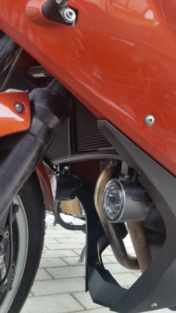

Mit entsprechenden Unterlegscheiben lässt sich auch etwas "am Plastik" anbauen (s.r.).
Mopedfan71
Beiträge: 367
Wohnort: Hagen
Re: Zusatzscheinwerfer
Beitragvon pieronie » 21.09.2015, 13:54
Mopedfan71 hat geschrieben:Mit entsprechenden Unterlegscheiben lässt sich auch etwas "am Plastik" anbauen (s.r.).
welches Teil hast Du hier eingebaut?

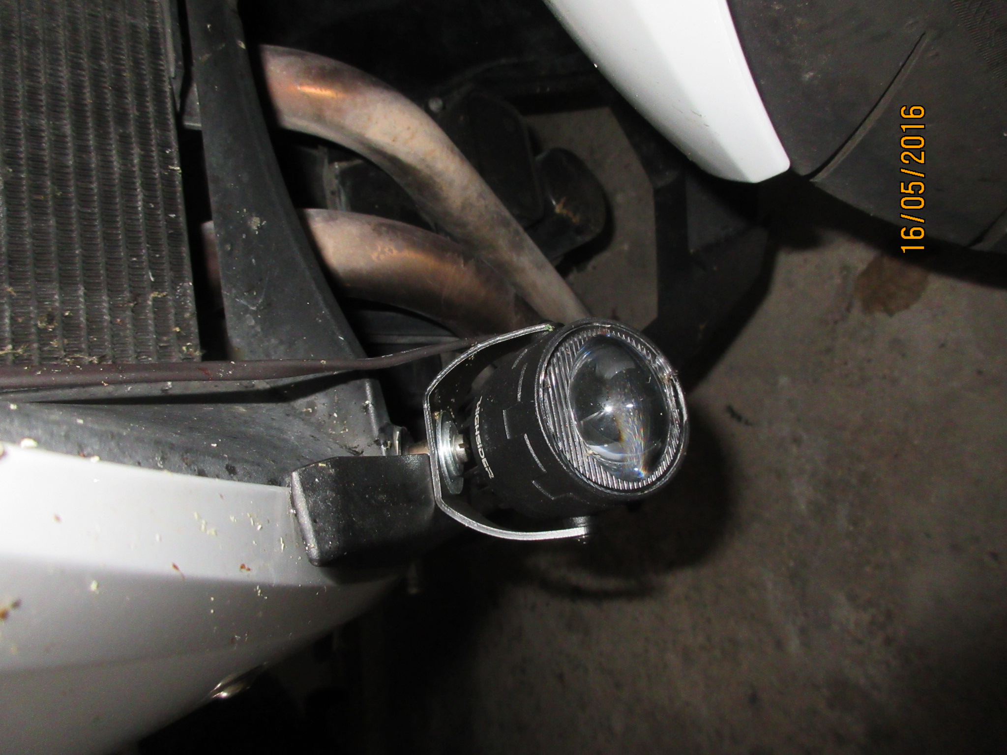

habe kürzlich auch wegen der besseren sichtbarkeit abblendscheinwerfer von Louis angebaut, gleiche stelle wie ALHH im Dezember 2014 gezeigt hat, mit nur einer schraube, natürlich längere mit Unterlegscheibe und abstandhülse, statt der normalen verkleidungsbefestigung. hält gut, mit motobozzo Switch hervorragende Sache, hat noch irgendwo wackelkontakt, werde also die verbindungen löten.
1.bild muss um 90° nach rechts gedreht werden, ist im original so, aber wird beim hochladen gedreht
Beitragvon Steve70 » 17.05.2016, 14:29
Hi Oldie,
kurze Frage und ne Bitte:
- warum hast Du für Abblendlicht einen zusätzlichen Schalter verbaut und die nicht auf da Standardabblendlicht gehanhgen?
- kannst Du die Abblendscheinwerfer bei Louis vllt verlinken - ich finde Sie dort nicht. ahh
Vielen Dank!

Beitragvon oldie » 17.05.2016, 19:54
hallo Steve,
habe keinen zusatzschalter, der bozzo switch wird so eingebaut, dass die zusatzscheinwerfer automatisch mit dem licht angehen und können durch 2 malige lichthupenbetätigung ausgeschaltet werden, gutes prinzip, finde ich, so sind sie immer an. findest Du bei www.motobozzo.com
meine scheinwerfer sind die highsider abblendscheinwerfer , im neuen Louis Katalog S.576 , nr. 5a , bestellnr 10034290.
ähnlich gibt es mit sicherheit auch bei den anderen.
gruß
jörg
oldie
Beitragvon oldie » 17.05.2016, 19:58
Zusatz : ich benutze die zusatzscheinw. nicht als abblendlicht, habe sie lediglich genommen, da sie besser die strasse ausleuchten.
mir ging´s darum, besser gesehen zu werden, kannst genauso gut nebelscheinw. o fernlicht o tageslicht nehmen.

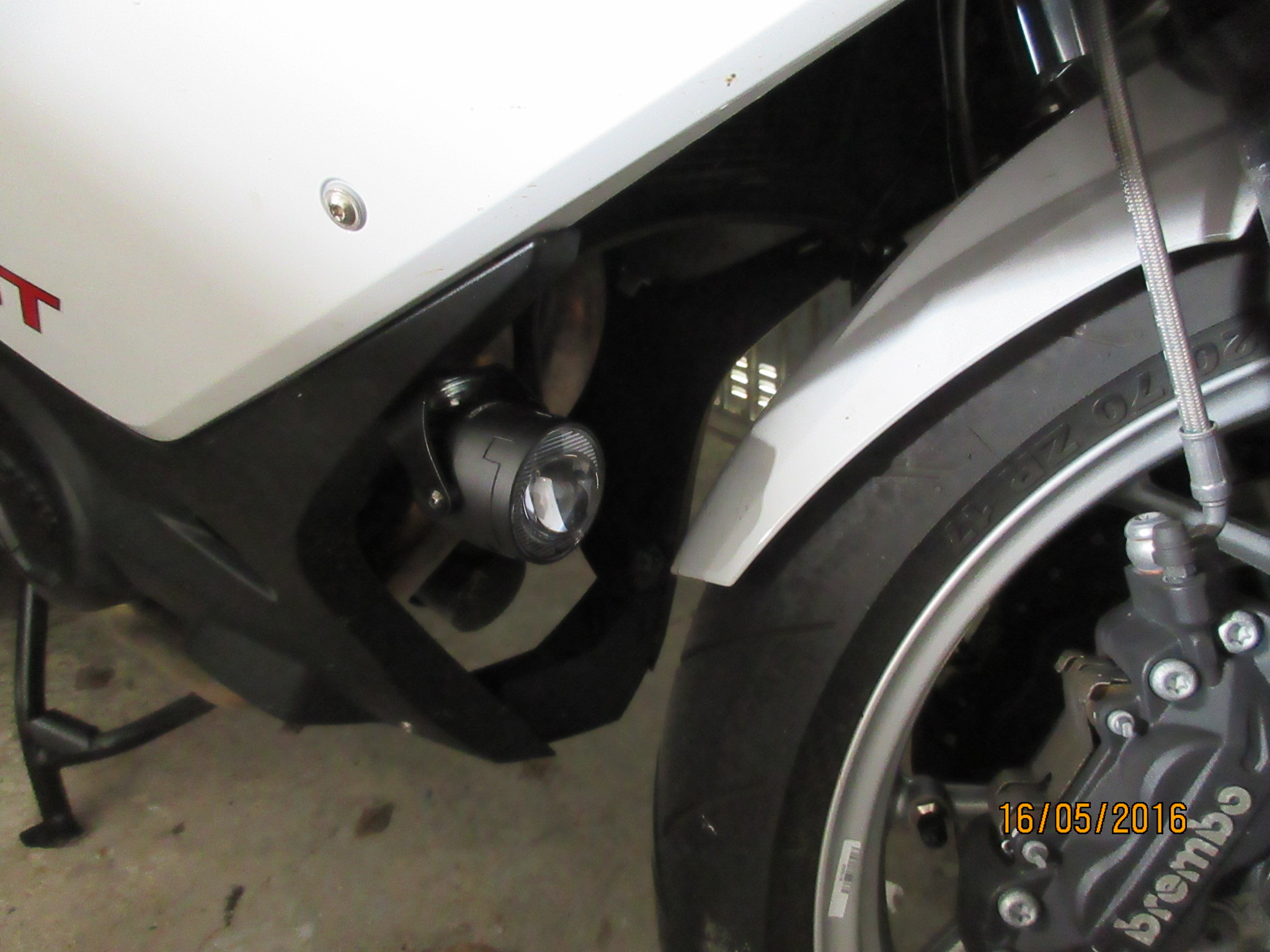

Beitragvon Steve70 » 16.08.2016, 17:11
ich habe mich dann doch an die Plastik gewagt:
Steve70
Beiträge: 20
Registriert: 30.09.2015, 15:19
Beitragvon oldie » 17.08.2016, 14:36
sieht doch gut aus, ich finde diese lokasisation für die GT ideal. hast Du Nebelscheinwerfer genommen?
oldie
Beitragvon Steve70 » 17.08.2016, 14:53
Ja, LED-Version mit kleinem Zusatzschalter am Lenker. Funktioniert auf den ersten 150 km einwandfrei.
Steve70
