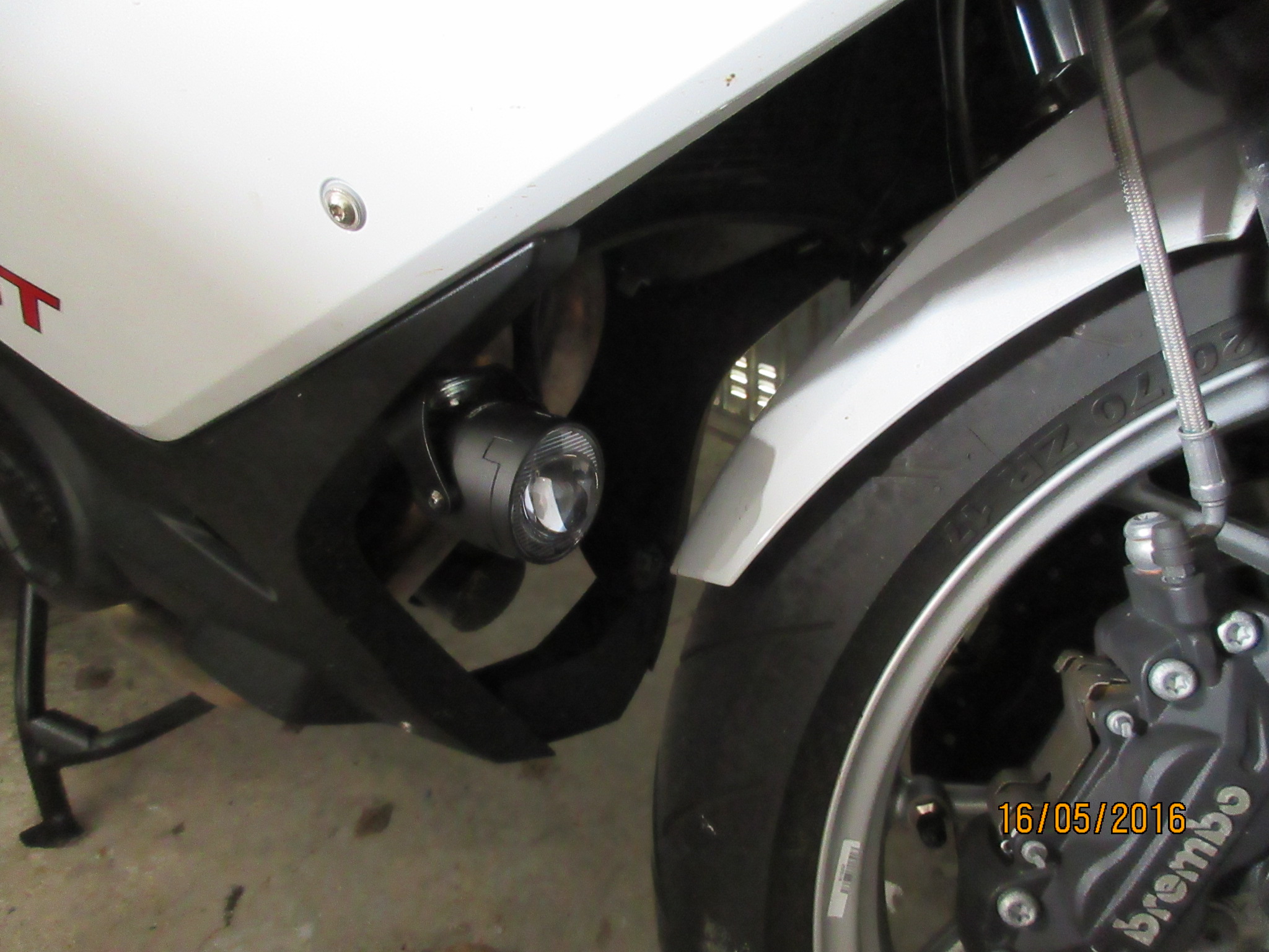

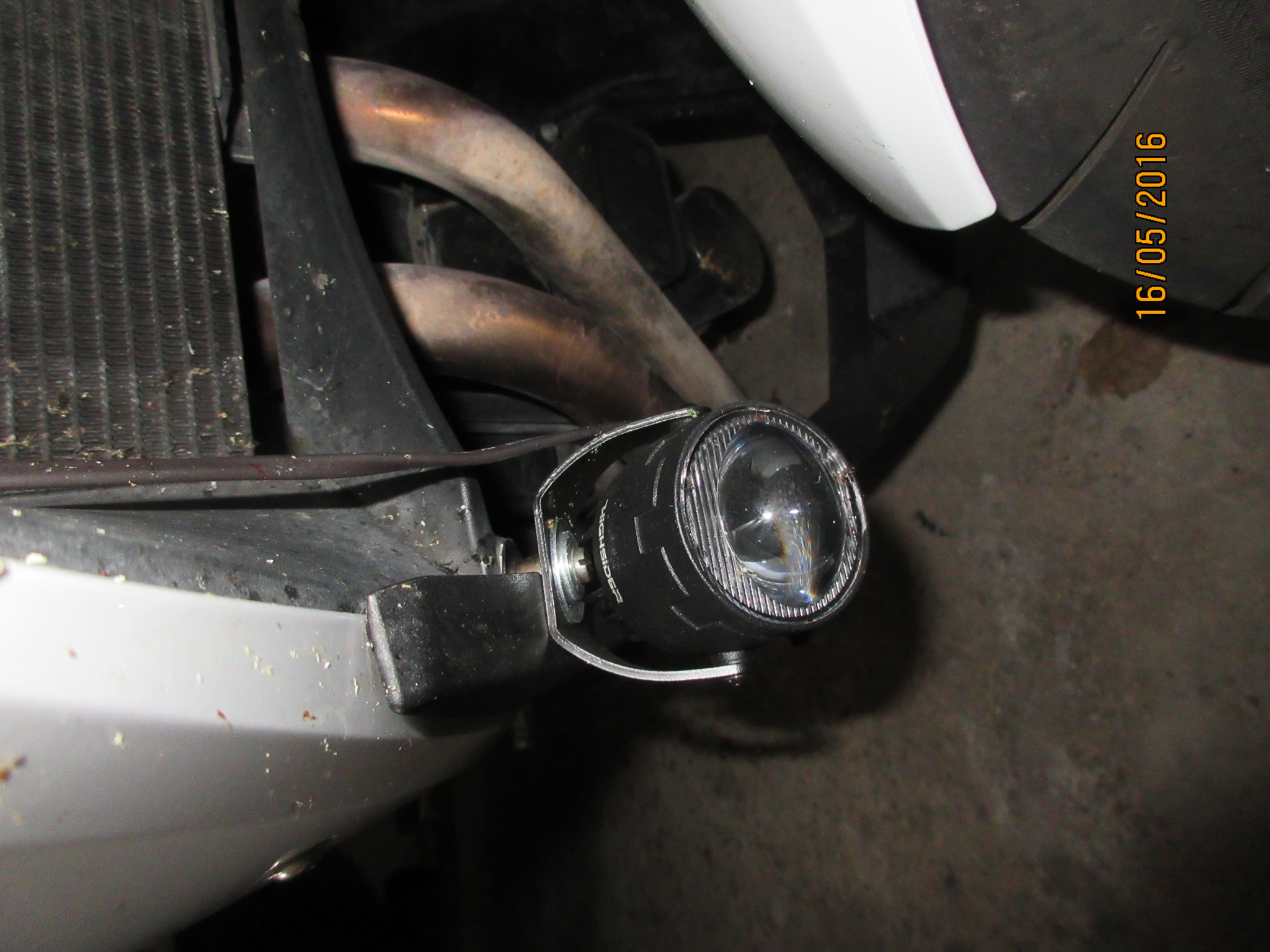

habe kürzlich auch wegen der besseren sichtbarkeit abblendscheinwerfer von Louis angebaut, gleiche stelle wie ALHH im Dezember 2014 gezeigt hat, mit nur einer schraube, natürlich längere mit Unterlegscheibe und abstandhülse, statt der normalen verkleidungsbefestigung. hält gut, mit motobozzo Switch hervorragende Sache, hat noch irgendwo wackelkontakt, werde also die verbindungen löten.
1.bild muss um 90° nach rechts gedreht werden, ist im original so, aber wird beim hochladen gedreht

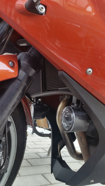

ich habe mich dann doch an die Plastik gewagt:

sieht doch gut aus, ich finde diese lokasisation für die GT ideal. hast Du Nebelscheinwerfer genommen?
oldie
Re: Zusatzscheinwerfer
Beitragvon Steve70 » 17.08.2016, 14:53
Ja, LED-Version mit kleinem Zusatzschalter am Lenker. Funktioniert auf den ersten 150 km einwandfrei.
