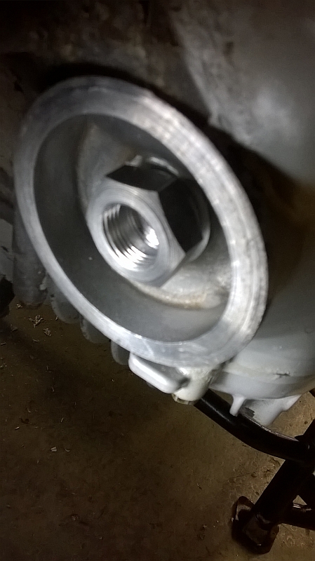

Beitragvon Amadeus14 » 17.10.2016, 19:22
Hallo. Es gibt nichts neues. Aber ich werde das Bike zu Molch bringen.

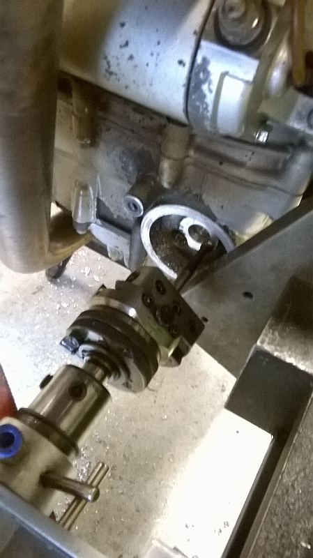

Beitragvon Molch » 23.10.2016, 11:18
Molch
Beiträge: 591
Motorrad: F800, G450X,.....
Re: Ölfilterflansch gebrochen
Beitragvon SingleR » 23.10.2016, 11:46
@ Molch: clap ThumbUP
Beitragvon HarrySpar » 23.10.2016, 12:43
Super!
Beiträge: 9233
Beitragvon ao6869 » 23.10.2016, 12:49
ThumbUP
Echt klasse, was geht, wenn man will :D :D
