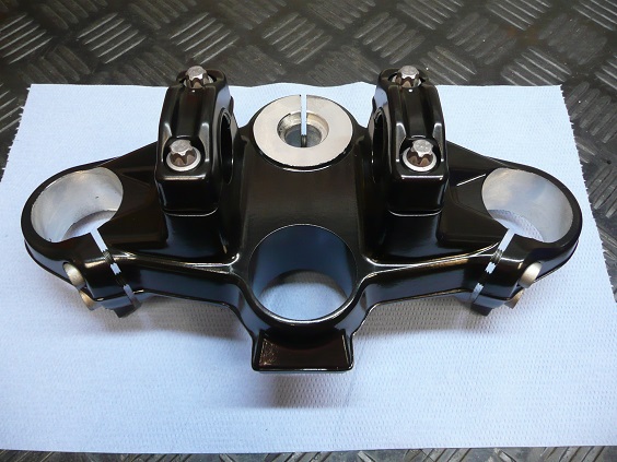

Beitragvon Tuebinger » 26.09.2018, 21:12
popcorn heutiges Update: die Gabelbrücke ist gepulvert und auf dem Weg zurück zu mir - sieht wirklich super aus in schwarz ....
Muss jetzt noch den Stopfen oben mit dem BMW-Logo besorgen, da bei der AC Schnitzer Gabelbrücke keiner verbaut ist. Oder hat jemand noch einen über und würde den abgeben?

Hallo Tübinger.
Hatte die "S" denn keinen Stopfen mit Logo?
Auf Bildern ist da immer einer.
Oder passt der nicht?
Re: UMBAU F 800 ST auf R Wer hat die Erfahrung??
Beitragvon Tuebinger » 27.09.2018, 10:53
[youtube][/youtube]Hab meine S schon umgebaut gekauft - bei der Schnitzer Gabelbrücke ist kein Stopfen erforderlich....

Beitragvon Tuebinger » 03.10.2018, 11:44
wird beim Schnitzer Lenker in die org. Gabelbrücke der R auch so eine Folie in die Klemmungen gelegt? Siehe Nummer 6:
https://www.leebmann24.de/bmw-ersatztei ... bt=32_1335
wird nur eine benötigt und dieses auseinander geschnitte? Oben oder unter in die Klemmung gelegt oder rund um den Lenker gewickelt? Wie ist das org. an der R verbaut?
Beitragvon Tuebinger » 03.10.2018, 17:16
In der Anleitung von AC Schnitzer steht auch nichts von einer Einlegefolie in den Klemmböcken:
https://acschnitzer.shop/WebRoot/Store2 ... _F800R.pdf
