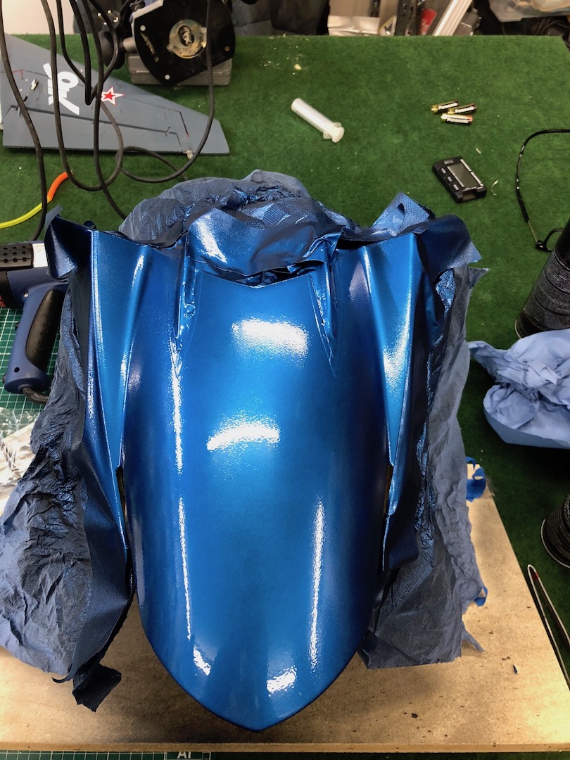

Beitragvon Udo-MH » 29.12.2018, 14:51
So liebe Mitleserschaft :)
Ich habe alle Dosen von DIPON bekommen (das ist btw keine Werbung. Ich habe alles voll bezahlt und bekomme auch nichts dafür).

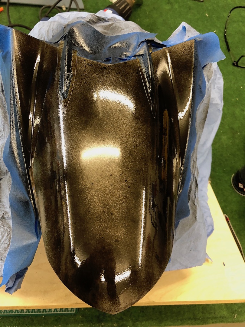

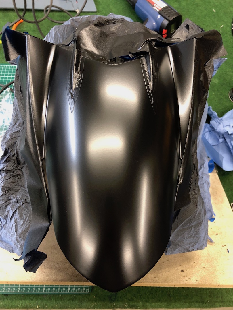

Vorarbeiten (säubern mit Frosch Glasklar, abkleben) und dann die erste Schicht schwarz matt aufnebeln. Kurz warten und ich hab mit der Steinel Heissluftpistole immer ein bisschen nachgeholfen. Man erkennst schön wenn der lack trocken ist (matte Oberfläche). Dann noch 3 nasse Schichten schwarz oben drauf. Dann eine Royal Blue Pearl aufgenebelt und nach 5 Minuten eine nasse oben drauf. Nun kommen noch 2-3 Schichten davon und zum Schluss eine Nebelschicht transparent UV Glossy und 2-3 nasse hinterher.
Was ich bis jetzt sagen kann, es ist WESENTLICH einfacher als Folieren. Das habe ich ja auch versucht. Ist aber nichts für mich. Alleine gehts zu 90% in die Hose. Daher die Sprühfolie. Diese ist auch besser geeignet um Felgen oder extreme 3D Fächen zu "verschönern".
Da ich vom Modellbau her mit der Lackpistole einigermaßen umgehen kann, fällt mir das Lackieren mit der Dose und Breitstrahl einfacher.
Hier ein paar Fotos.

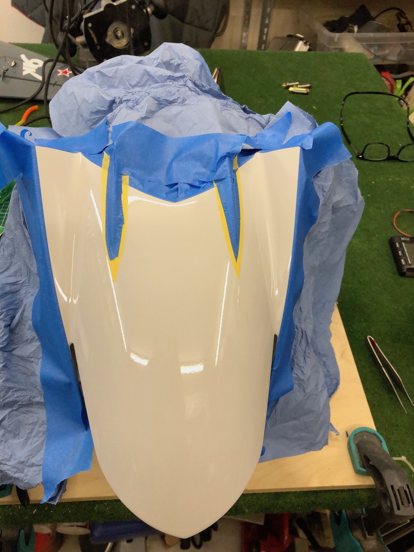

Hier noch ein Foto wie ich es abgeklebt habe. Alles schön gesäubert. Vorbereitung ist alles und macht beim Lacken locker 70%+ der Arbeit aus.
Leider habe ich keinen Reinraum oder eine Absaugung. Somit kommen immer wieder kleine Staubkörnchen mit unter die Folie ahh

Re: F 800 GT Folieren/Pimpen
Beitragvon Udo-MH » 29.12.2018, 17:06

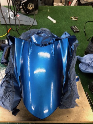

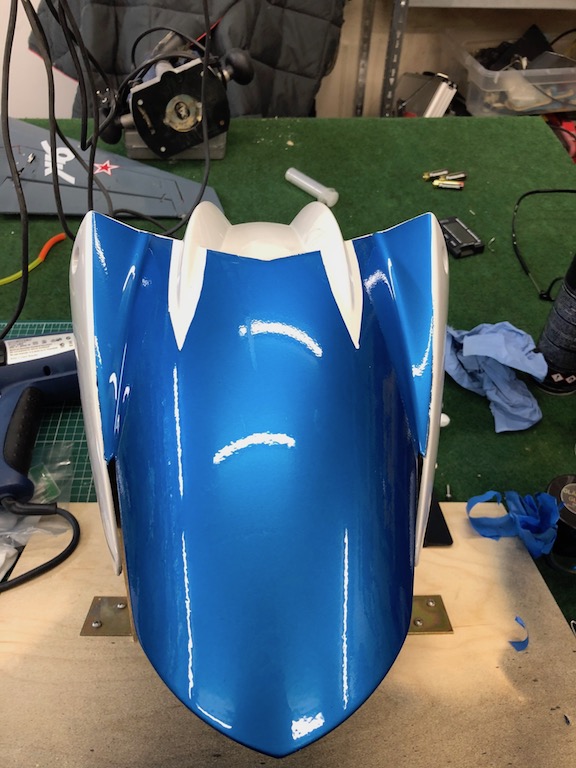

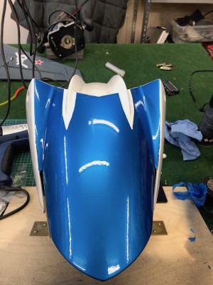

So nun ist es ausgepellt. Die Kanten, die abgeklebt wurden, müssen mit einem Skalpell freigeschnitten werden, da sonst das Klebeband die Kanten einreist oder die ganze Klamotte abgezogen wird. Einige Kanten bedürfen noch der Nacharbeit. Das geht aber erst nach einer Woche, wenn die Folie ausgehärtet ist.
Von der Farbe und dem Effekt bin ich jedoch vollauf begeistert.
Lieben Gruß,
Udo
Beitragvon GT_FAHRER » 29.12.2018, 17:15
ThumbUP bin auf das Ergebniss gespannt.
Warum hast Du denn erst schwarze Sprühfolie aufgesprüht und dann erst Blaue und nicht sofort
die Blaue auf den Lack ?
lG Peter
Beitragvon Udo-MH » 29.12.2018, 17:23
GT_FAHRER hat geschrieben:... bin auf das Ergebniss gespannt.
Weil die Effektfarbe ob Perl oder Metallic keinen echten Verbund eingeht. Man benötigt einen Basiscoat der dann abziehbar ist. Das ist bei Pearl und Metallic eben nicht der Fall.
Naja das Endergebnis ist quasi schon da. Nur die Kanten säubern und das wars dann. Den Rest mache ich aber erst im Frühjahr, wenn ich in der Garage lackieren kann. Im Keller stinkt es doch dann gewaltig auch wenn es nur so ein kleines Teil ist.
