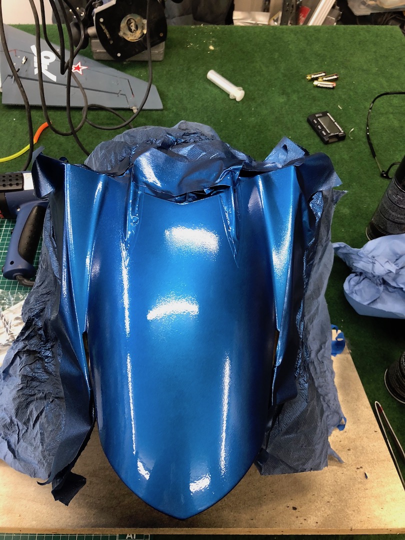

Re: F 800 GT Folieren/Pimpen
Beitragvon Udo-MH » 29.12.2018, 18:06
So nun ist es ausgepellt. Die Kanten, die abgeklebt wurden, müssen mit einem Skalpell freigeschnitten werden, da sonst das Klebeband die Kanten einreist oder die ganze Klamotte abgezogen wird. Einige Kanten bedürfen noch der Nacharbeit. Das geht aber erst nach einer Woche, wenn die Folie ausgehärtet ist.
Von der Farbe und dem Effekt bin ich jedoch vollauf begeistert.
Beitragvon GT_FAHRER » 29.12.2018, 18:15
ThumbUP bin auf das Ergebniss gespannt.
Warum hast Du denn erst schwarze Sprühfolie aufgesprüht und dann erst Blaue und nicht sofort
die Blaue auf den Lack ?
lG Peter
Beitragvon Udo-MH » 29.12.2018, 18:23
GT_FAHRER hat geschrieben:... bin auf das Ergebniss gespannt.
Weil die Effektfarbe ob Perl oder Metallic keinen echten Verbund eingeht. Man benötigt einen Basiscoat der dann abziehbar ist. Das ist bei Pearl und Metallic eben nicht der Fall.
Naja das Endergebnis ist quasi schon da. Nur die Kanten säubern und das wars dann. Den Rest mache ich aber erst im Frühjahr, wenn ich in der Garage lackieren kann. Im Keller stinkt es doch dann gewaltig auch wenn es nur so ein kleines Teil ist.
