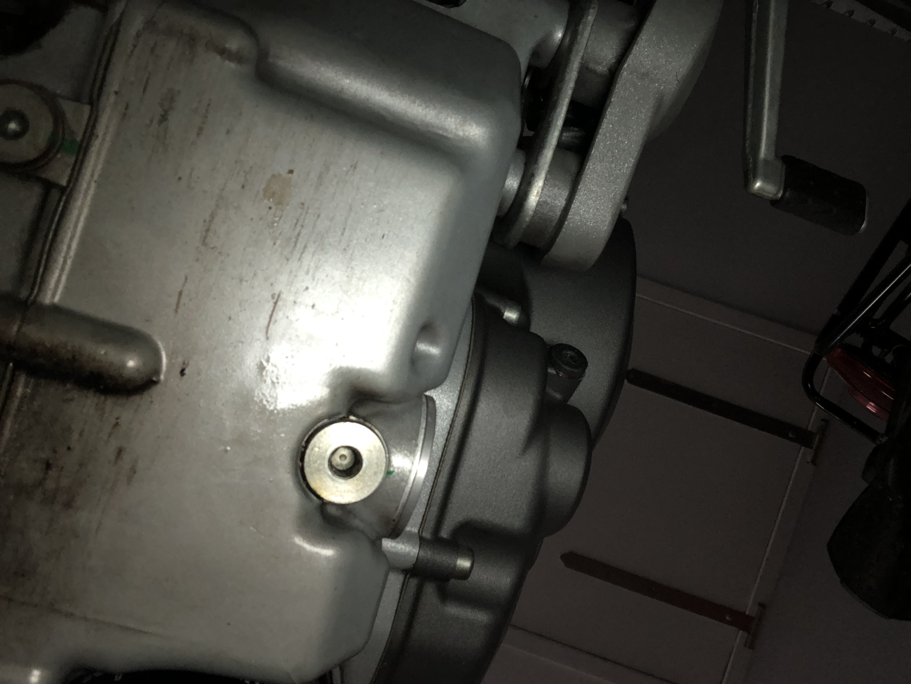

Beim Ölwechsel an unserer 696 saß die Ölablaßschraube recht fest (noch vom Händler angezogen). Ich mußte mit dem Imbus schon volle Kraft drüclen und das Motorrad auf dem Seitenständer stehend festhalten, damit es nicht kippt. Das waren sicher mehr als die 20-40Nm, die vorgegeben sind.
Wie auch immer, beim Eindrehen war die Schraube dann überdreht. Jetzt brauche ich eine Lösung und bin auf das Stahlbus Ölablaßventil gekommen: https://smile.amazon.de/stahlbus%C2%AE- ... ahlbus+m22
Um die Schraube ist nicht viel "Fleisch" daher wäre mir einkleben ggf. Teflonband + Loctite hochfest sehr recht. Dann bräuchte ich da gar nicht erst mit Gewindeschneiden rummachen. Was meint Ihr?

Ok, neue Situation: Die 696 hat zwei Ölablaßschrauben. Ich habe bei Youtube nicht richtig aufgepaßt und die unter dem Ölsieb genommen. Das Gute: Ich kann diese Schraube schließen, man braucht sie nicht. Das Schlechte: Hätte ich die richtige genommen, hätte ich zu 99% kein Problem :?
Ich kann versuchen, das Ölsieb darüber rauszunehmen und die Ölablaßschraube von innen zu kontern. Mal schauen, ob ich einen so großen Inbus habe, daß ich das Ölsieb raus bekomme. Alternativ: Einkleben.

Wenn du die Schraube nicht brauchst würde ich einkleben.
Da gibt's direkt temperaturunempfindliche (hitzebeständig) Motor- / Dichtungskleber.
So eine Stahlbus wäre eine Sicherheit wenn dann doch da mal Öl ablassen willst.
Wenn es nötig wird , kannst immer noch eine kostengünstige gebrauchte Ölwanne besorgen.

Jep! Dirko HT geht!
