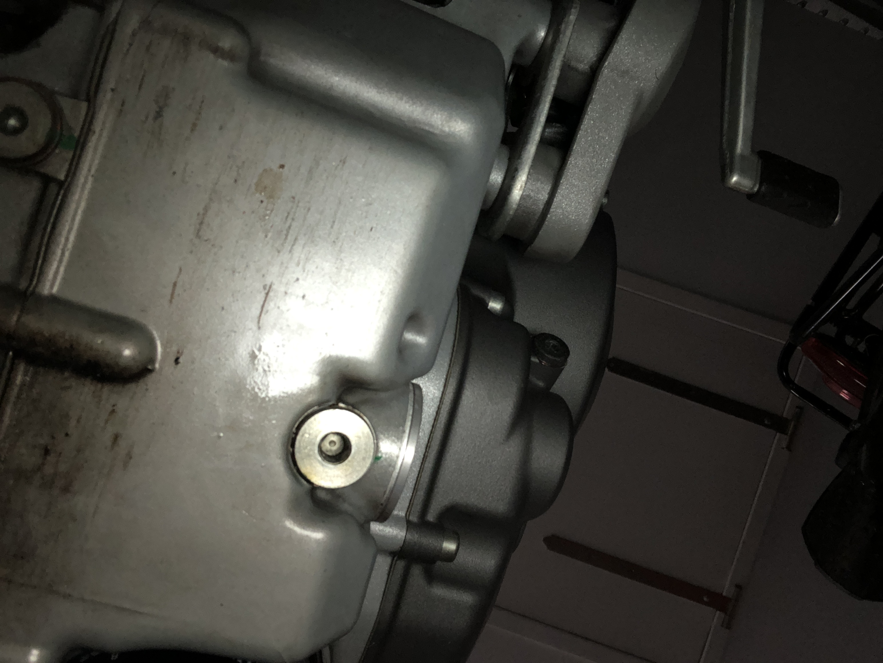

Ok, neue Situation: Die 696 hat zwei Ölablaßschrauben. Ich habe bei Youtube nicht richtig aufgepaßt und die unter dem Ölsieb genommen. Das Gute: Ich kann diese Schraube schließen, man braucht sie nicht. Das Schlechte: Hätte ich die richtige genommen, hätte ich zu 99% kein Problem :?
Ich kann versuchen, das Ölsieb darüber rauszunehmen und die Ölablaßschraube von innen zu kontern. Mal schauen, ob ich einen so großen Inbus habe, daß ich das Ölsieb raus bekomme. Alternativ: Einkleben.

Wenn du die Schraube nicht brauchst würde ich einkleben.
Da gibt's direkt temperaturunempfindliche (hitzebeständig) Motor- / Dichtungskleber.
So eine Stahlbus wäre eine Sicherheit wenn dann doch da mal Öl ablassen willst.
Wenn es nötig wird , kannst immer noch eine kostengünstige gebrauchte Ölwanne besorgen.

Jep! Dirko HT geht!
