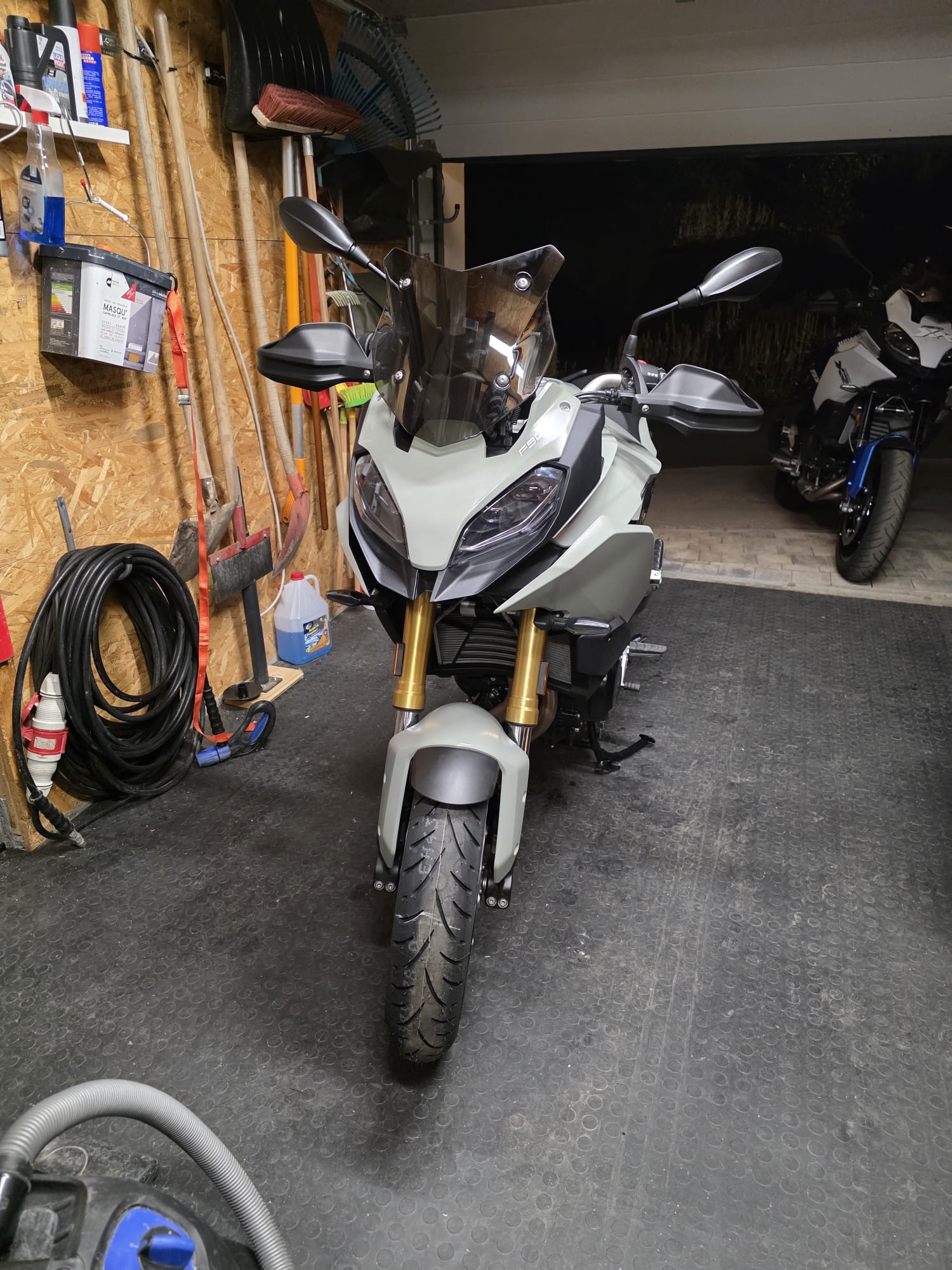

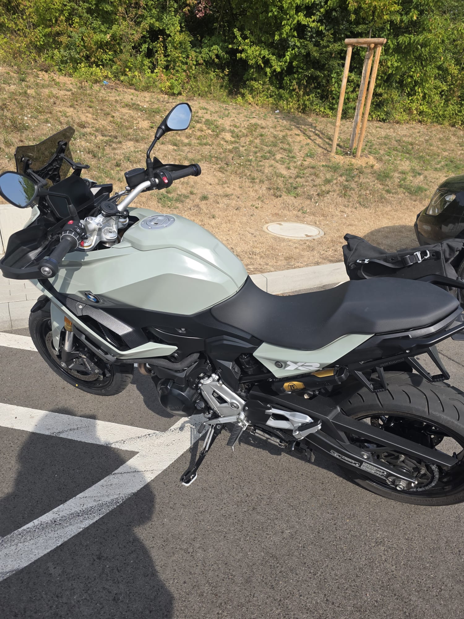

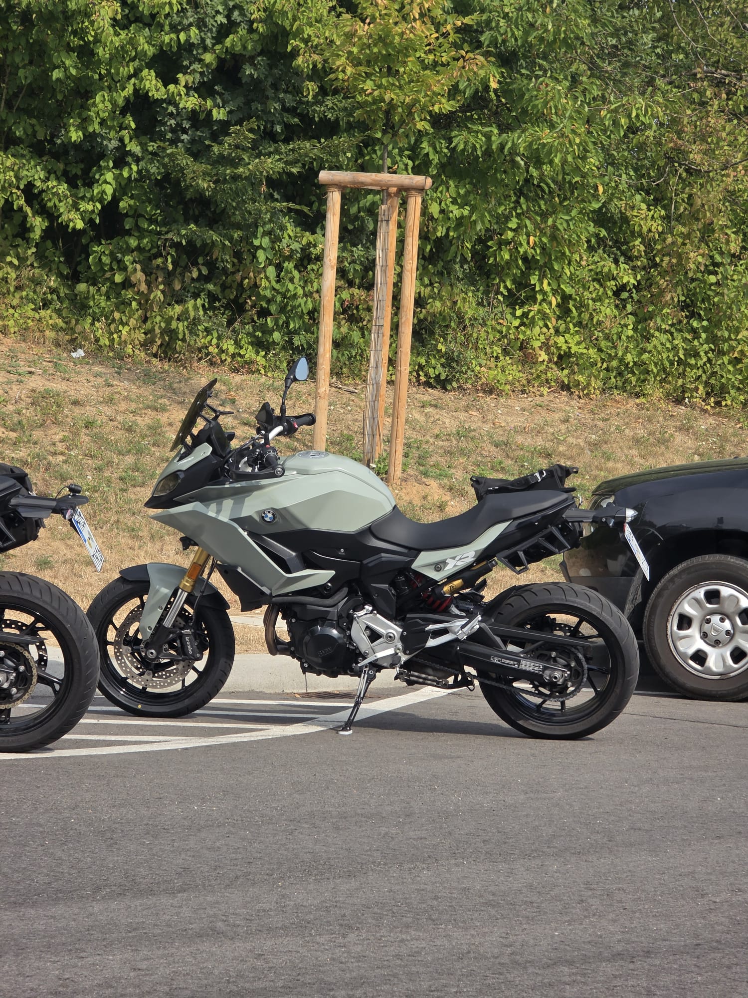

Beitragvon Golo16 » 17.08.2026, 15:41
und hier meine nächste Kreation: Wir haben meiner Frau eine 3 Jahre alte XR gekauft, welche blau war.
Sie hat sich eine Farbe ausgesucht, unsereiner hat es umgesetzt:
Farbe ist Timiano green von VAG Gruppe. Matt, Klarlack Seidenmatt.
Diesmal die Farben bei Tristar Colour bestellt: um Klassen besser als die von Autolack online!
Golo16
Beiträge: 13
Registriert: 18.06.2026, 12:22
Beitragvon Gunni » 18.08.2026, 00:39
Für mein Auge ist das ganz klar ein Uni-Lack, der zu den heutigen Fahrzeugen passt. Eine "Trendfarbe", die für mich gar keine ist. Auf mich wirkt das wie eine Grundierung...
Aber jeder wie er mag :D
Gruß Gunnar
