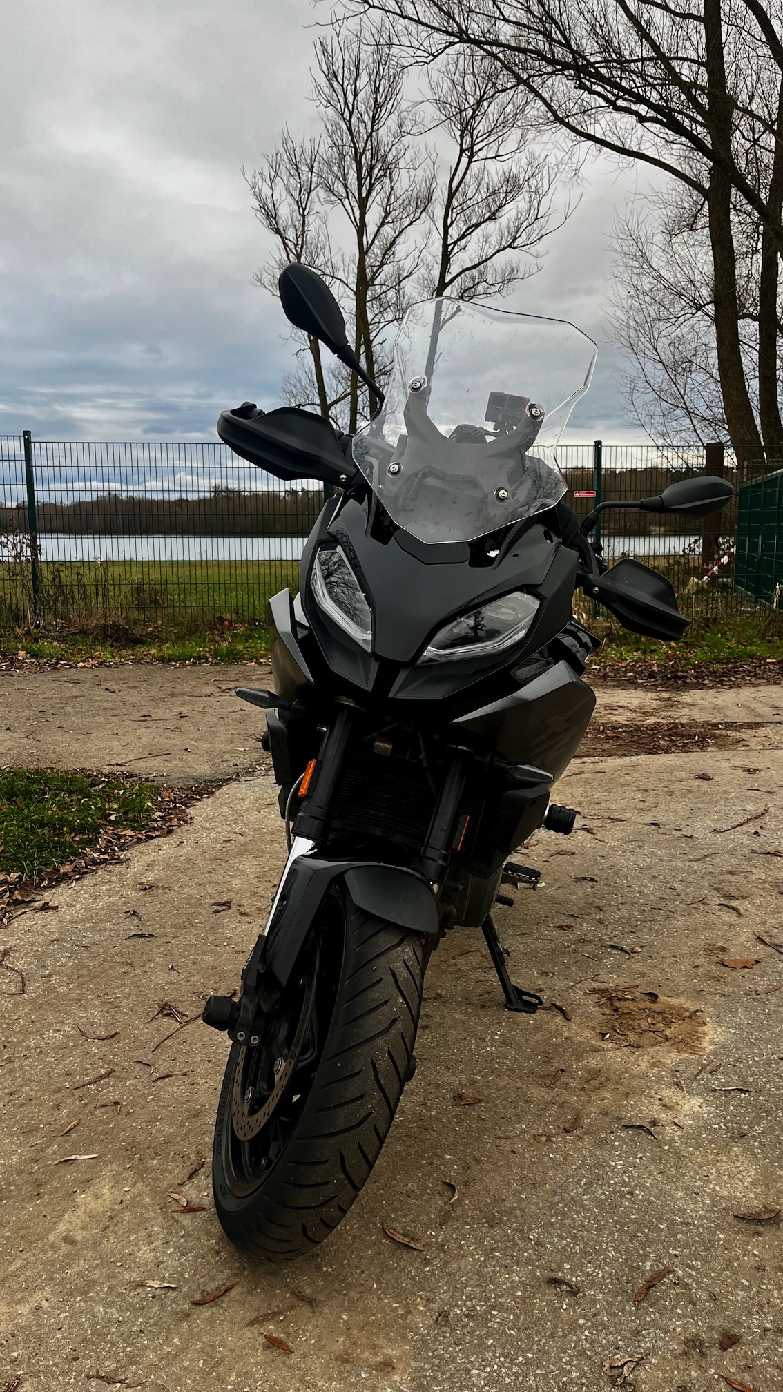

Ich habe mir die neue Trim Section bestellt und n meine 2023er installiert. Passt perfekt ohne Anpassungen. Bin gespannt ob die Buckel aerodynamisch was ausmachen. Ich werde berichten….

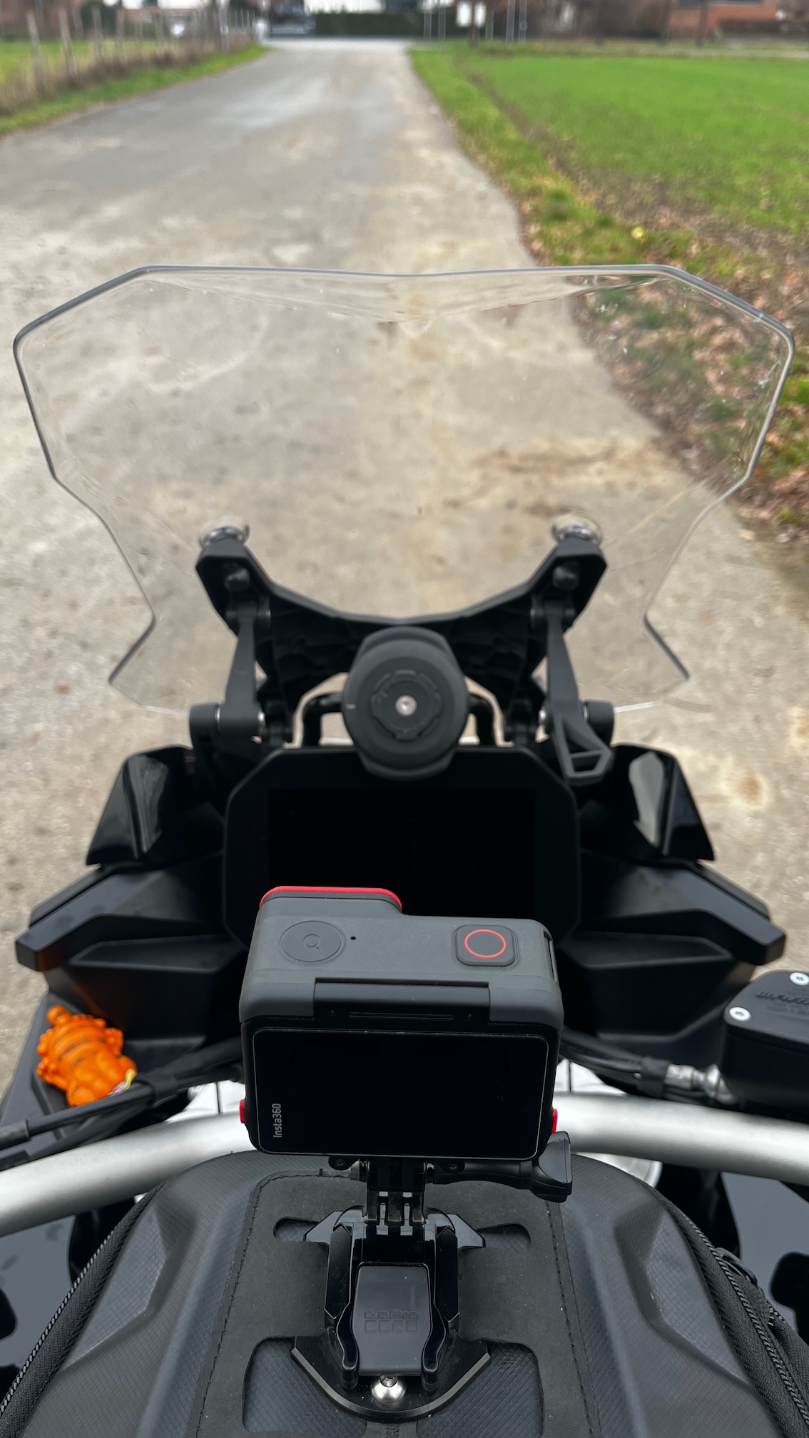

So ich habe das milde Wetter mal genutzt und auf etwas über 100km rumprobiert.
Ausgangssituation:
-Morgens knapp 1,90, abends eher 1,85 bei 100kg
-2022er 900er XR mit Original Touringschreibe und Standardsitzbank
Ergebnis:
-das Cockpit sieht für mich etwas stimmiger/abgeschlossener aus
-in unterer Position spürbar weniger Wind/Verwirbelungen im unteren Brustkorbbereich
-in oberer Position immernoch lauter als unten, aber das Rütteln am Helm, was mich sonst so störte dass ich die obere Position nie benutzt habe, ist komplett weg. Auch kein Brummen mehr zu hören/spüren. Ab 160 kommt wieder Unruhe in den Helm, das ist aber nicht mein Reisetempo. Auf Autobahn fahre ich nicht so schnell und mache lieber entspannt km und auf Landstraße wäre das eher gemeingefährlich...
Ich vermute es liegt daran dass es weniger Verwirbelungen im Übergangsberech zwischen Scheibe und Verkleidung gibt.
Ich habe viel ausprobiert wie Puig Scheibe, Wunderlich Marathon, BMW Sportscheibe und auch Aufsteckschilder. Für mich ists so die beste Lösung. Ausser bei Ü30 Grad und in den Bergen... da würde ich die kleine BMW Sportscheibe nehmen, einfach um vornerum freier zu sein...
So nun darf getrollt werden, dass ihr es albern findet, ich bin so damit happy.

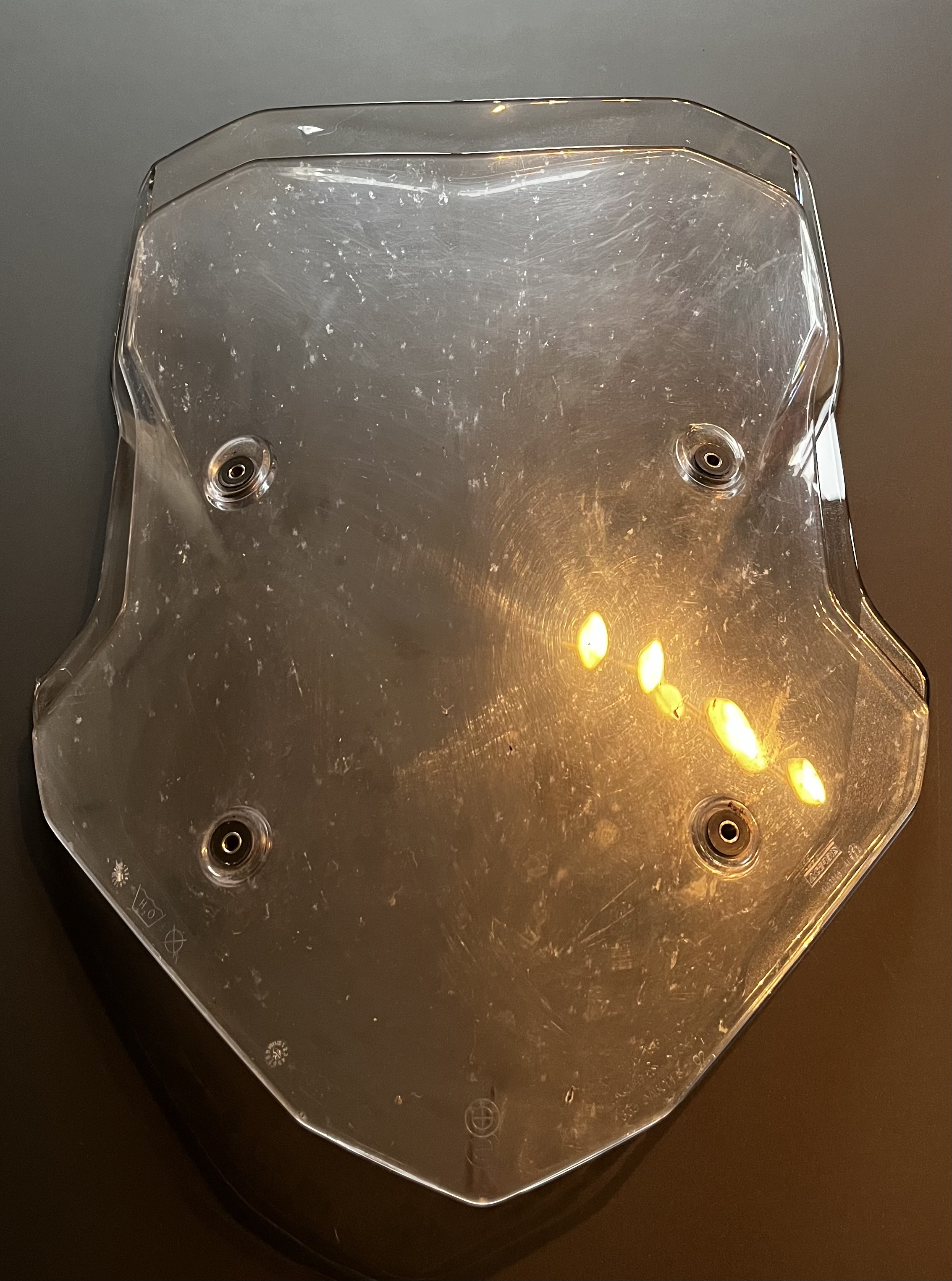

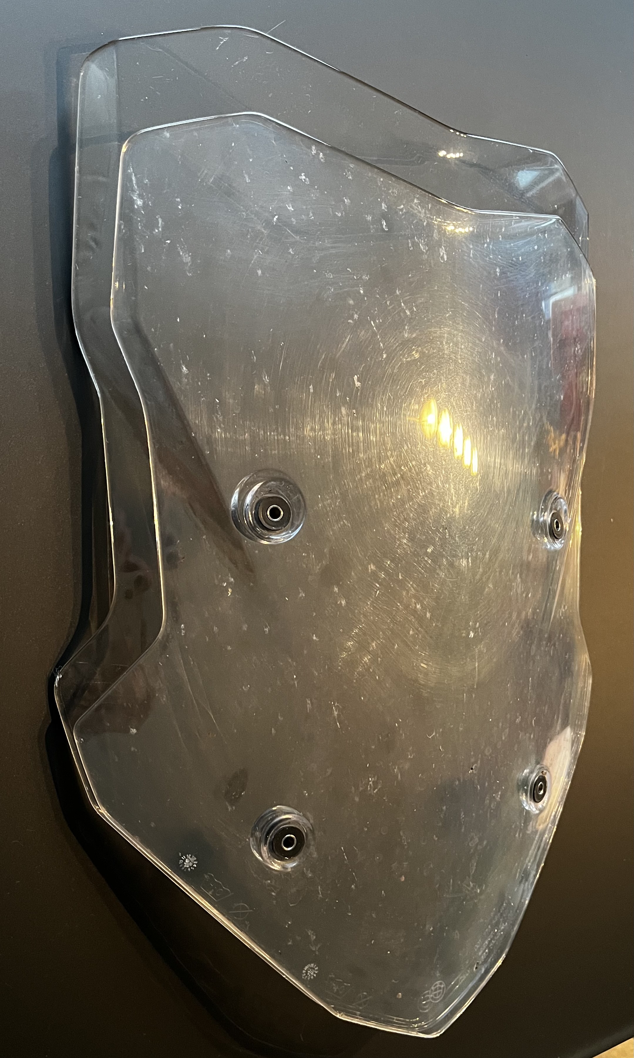

[Hier mal ein Vergleich der Tourenscheiben bis 2024 (oben) zu 2025 (unten):
Insgesamt also 3cm höher, etwas breiter oberhalb der unteren Flügel (welche nun matt sind mit XR Schriftzug) und die Wölbung der Scheibe ist auch etwas geändert worden.
Wird wohl wetterbedingt etwas dauern bis ich sie testen kann, aber im Vergleich vll schonmal interessant. Positioniert sind die Scheiben ganau auf Schraubenposition...

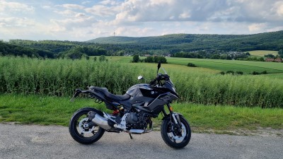

es hat nur drei Tage gedauert, und nach dem Verkauf meiner F900R nach knapp fünf Jahren habe ich diesmal eine neue F900XR, Modell 2025, bestellt. Die Entscheidung ist mir nicht leicht gefallen, da ich eigentlich in die Königsklasse aufsteigen wollte, aber die Vernunft hat auch diesmal gesiegt.
Die neue F900XR wird mich vermutlich wieder für die nächsten fünf Jahre begleiten, denn sie bietet mir genau das, was ich brauche: Fahrkomfort, eine hervorragende Ergonomie und natürlich Tourentauglichkeit. Außerdem ist sie einfach bezahlbar.
Ich freue mich sehr auf die ersten Touren! Ich werde ihr die schönsten Ecken zeigen, in denen ich wohne.
Ich bin nun schon seit einem Jahr viele schöne Touren mit meiner neuen BMW F900XR 2025 gefahren. Ein schönes Foto in Torfhaus (Harz) habe ich jedoch bis heute nicht machen können, weil immer zu viele Motorradfahrer vor Ort waren und ständig irgendwelche Mopeds im Bild standen.
Heute war es endlich so weit: Es ist Montag, am Berg war deutlich weniger Verkehr, und ich konnte endlich das gewünschte Foto machen. Auf diese Tour habe ich mich besonders gefreut, auch weil das Wetter diesmal perfekt mitgespielt hat.
Das Motorrad ist in diesem einen Jahr völlig problemlos gelaufen. Natürlich merkt man nach 250 Kilometern und knapp fünf Stunden Fahrzeit inklusive Pausen durch den Harz die Belastung etwas – wie man so schön sagt: in den Knochen. Aber schließlich wird man nicht jünger.
Ansonsten ist das Motorrad sehr sparsam, relativ bequem und für solche Touren bestens geeignet. Mittlerweile habe ich fast 7.000 Kilometer zurückgelegt und freue mich auf viele weitere störungsfreie Touren.
