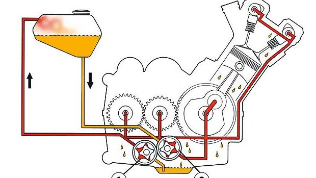

https://www.motorradonline.de/ratgeber/ ... chmierung/ Hallo Kay !
Wegen (Trockensumpfschmierung ohne separaten Motoröltank) des Motors können wir den Ölstand am besten bei warmen Temperaturen ganz genau messen.Es ist im Handbuch auf S.160 beschrieben.Was wichtig ist muß man den Lüfter 1 Min. laufenlassen , 5 min. warten und gleich messen.

Christoph M hat geschrieben:https://www.motorradonline.de/ratgeber/ratgeber-technik-motoren-und-antrieb-alles-zum-thema-motorschmierung/ Hallo Kay !
Wegen (Trockensumpfschmierung ohne separaten Motoröltank) des Motors können wir den Ölstand am besten bei warmen Temperaturen ganz genau messen.Es ist im Handbuch auf S.160 beschrieben.Was wichtig ist muß man den Lüfter 1 Min. laufenlassen und dann nicht warten sondern gleich messen.
