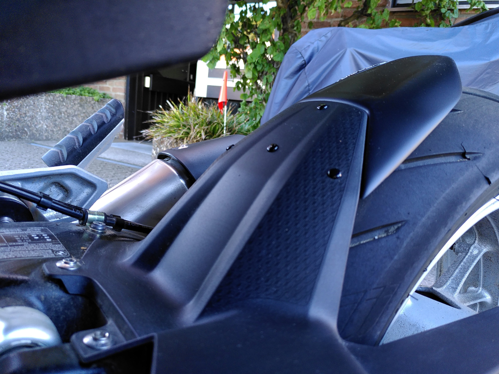

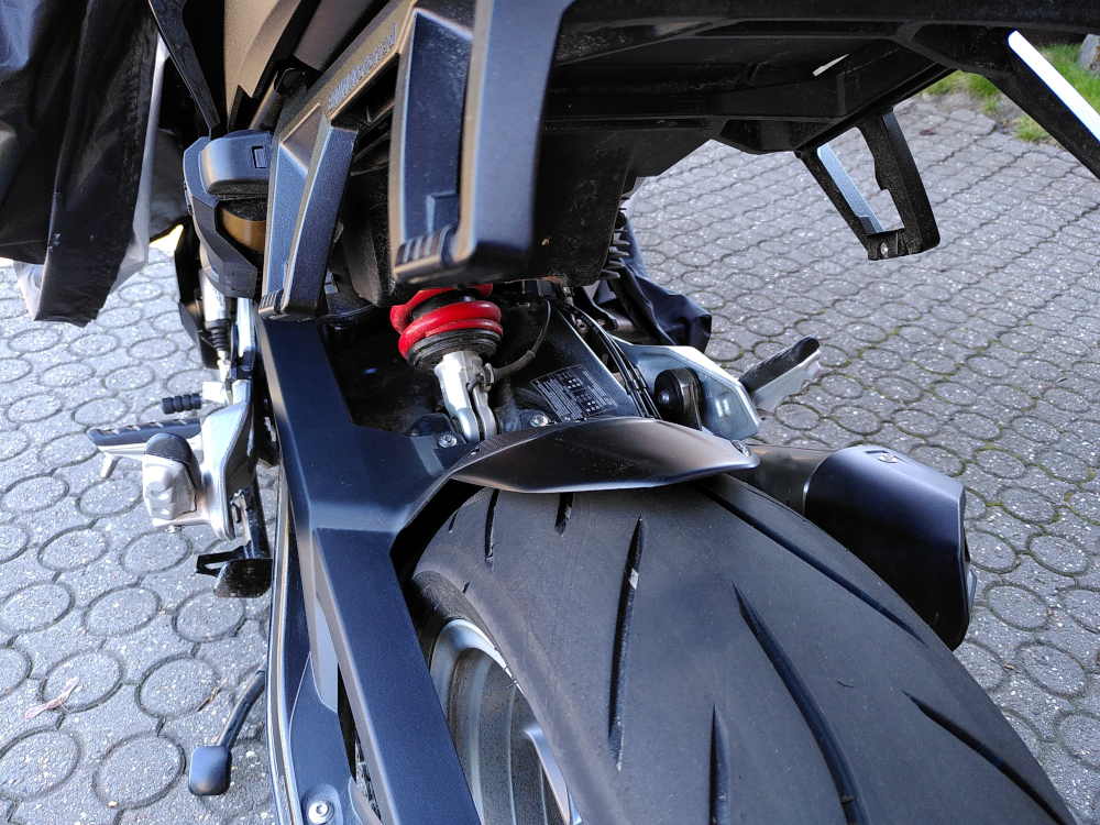

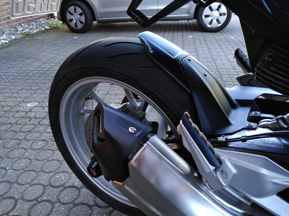

Beitragvon Haui » 31.07.2020, 08:30
GeroHH hat geschrieben:Sag mal Bescheid wenn du es hast und wie es aussieht, interessiert mich auch.
Fotos bitte clap
Ich hab's - und ist auch schon verbaut. Sieht.... süß aus, der "Burzel" :-D
Fotos mache ich nacher und lade sie hoch!
Haui
Re: Spritzschutz?
Beitragvon Haui » 31.07.2020, 12:42
Hier nun die Fotos aus allen möglichen Perspektiven, damit sich jeder selbst ein Bild machen kann :D
Haui

Re: Spritzschutz?
Beitragvon GeroHH » 31.07.2020, 14:29
Haui hat geschrieben:Hier nun die Fotos aus allen möglichen Perspektiven, damit sich jeder selbst ein Bild machen kann :D
Sieht nicht sooo schlecht aus...
Frage ist natürlich ob es was bringt...
sag mal bitte Bescheid wenn du mal im Regen gefahren bist ob die Verlängerung was bring. ThumbUP
Vielen Dank für die Fotos....
GeroHH
