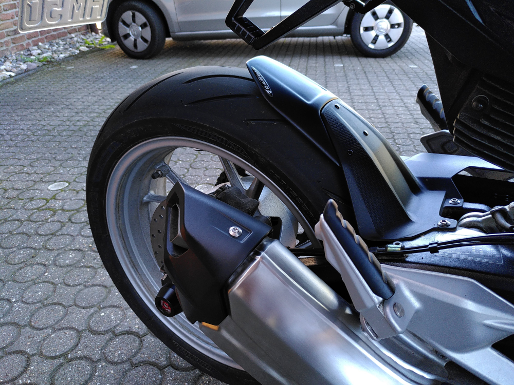

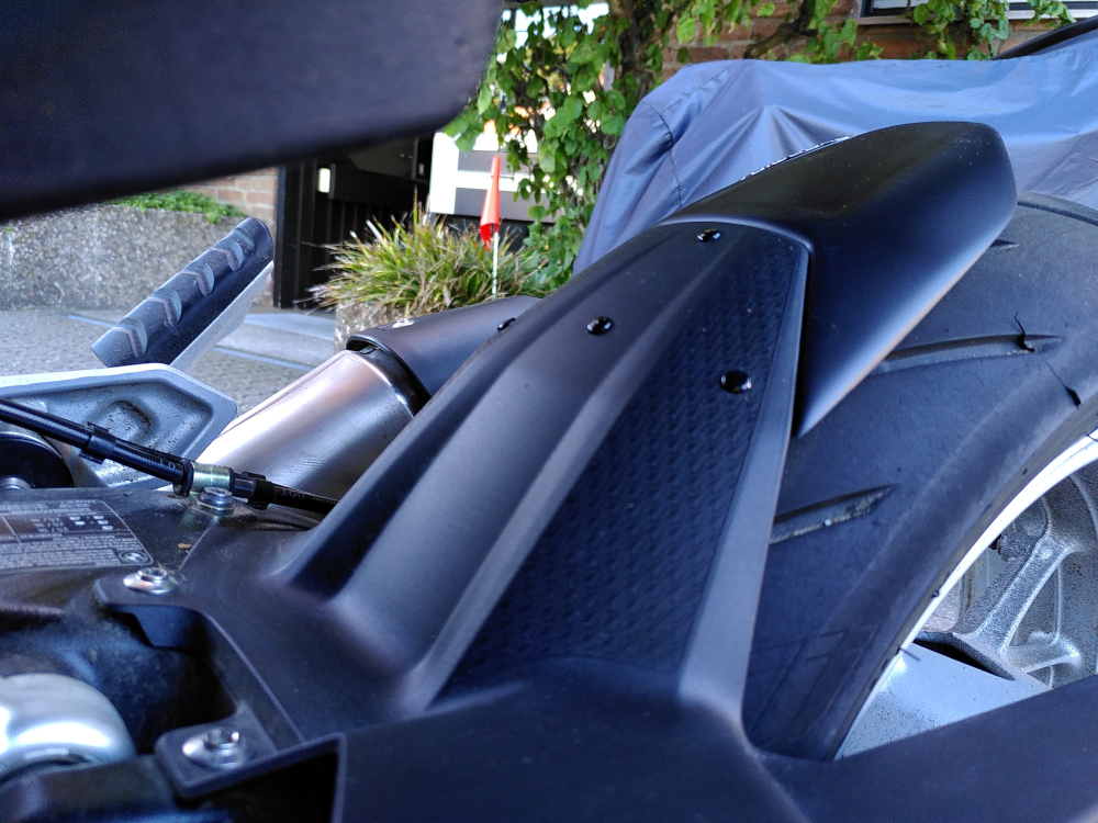

Ich hab's - und ist auch schon verbaut. Sieht.... süß aus, der "Burzel" :-D
Fotos mache ich nacher und lade sie hoch!

Beitragvon Haui » 31.07.2020, 11:42
Hier nun die Fotos aus allen möglichen Perspektiven, damit sich jeder selbst ein Bild machen kann :D

Haui hat geschrieben:Hier nun die Fotos aus allen möglichen Perspektiven, damit sich jeder selbst ein Bild machen kann :D
Sieht nicht sooo schlecht aus...
Frage ist natürlich ob es was bringt...
sag mal bitte Bescheid wenn du mal im Regen gefahren bist ob die Verlängerung was bring. ThumbUP
Vielen Dank für die Fotos....
