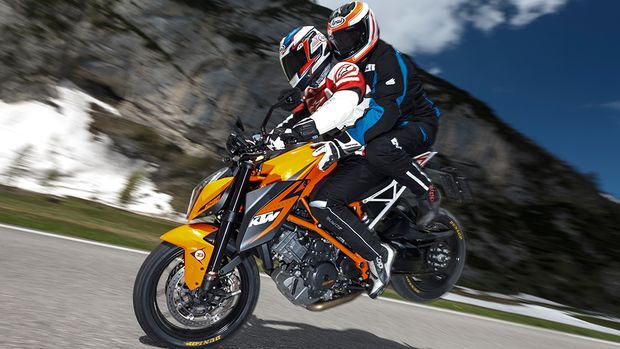

Beitragvon Christoph M » 03.04.2021, 08:53
Hallo !
"Wie funktioniert eine aktive Stoppie-Kontrolle?
Die Schwierigkeit ist, ein Abheben des Hinterrads zu identifizieren, was nur mit indirekten Messverfahren geht. Eine einfache Erkennung über den Abgleich der Raddrehzahlen haben heute die meisten ABS-Versionen. Moderne Hightech-Maschinen setzen auf zusätzliche Sensorik und komplexe Erkennungs-Algorithmen. Dazu wird mit bis zu vier Sensoren der Druck in verschiedenen Kreisen des Bremssystems gemessen, mitunter noch der Federweg. Doch auch hier gilt: Damit die Abhebeerkennung besser funktioniert, sollte der Fahrer bei einer Notbremsung beide Bremsen betätigen. Das mindert die Stoppie-Neigung und unterstützt die Bordelektronik."
"Schon seit mehreren Jahren haben wir bei der Ausbildungspraxis Überschläge und Beinahe-Überschläge zu verzeichnen. Deshalb haben wir vielfach darauf hingewiesen, dass beim schlagartigen Bremsen in einer Gefahrensituation unbedingt die Fußbremse mitbedient werden muss. Unsere Erfahrung ist: Beim Betätigen beider Bremsen bleibt das Hinterrad in aller Regel am Boden."
Stoppi - Kopie.jpg (46.87 KiB) 8309-mal betrachtet

Beitragvon peter_n » 03.04.2021, 09:37
Verzögerung in Längsrichtung plus Bewegung um die Querachse, die IMU müsste das können.

Beitragvon Buggel » 03.04.2021, 10:42
Guten Morgen
@Christoph
Es wäre schön wenn bei nicht eigenen Formulierungen die Quelle mit angegeben wird.
Da wurde genau die Erfahrung gemacht die ich auch machen durfte.
Diese Hinweise findet man aber weder in der BMW-Bedienungsanleitung noch auf der BMW-Hompage.
peter_n hat geschrieben:Verzögerung in Längsrichtung plus Bewegung um die Querachse, die IMU müsste das können.
So habe ich auch gedacht.
