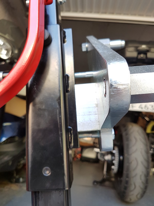

Ich habe den ConStands Power Evo seit einiger Zeit im Einsatz und bin so weit zufrieden, musste aber tatsächlich etwas nacharbeiten. Die Adapterplatte habe ich ca. 3cm nach außen gesetzt, da sonst mein Schalthebel am Ständer angeschlagen hätte. Die passenden Schrauben waren schon dabei, nur die entsprechenden Adapterstücke nicht. Ich habe daher einen passenden Alublock genommen.

Könntest Du das mal etwas genauer beschreiben? Bei der S1000XR passte das ohne Probleme. Bei der F900XR habe ich auch das Problem mit dem Schalthebel.

hier mal ein Foto. Das ist noch nicht die entgültige Lösung, sondern war erstmal quick and dirty. Kann man sicher schöner machen.
Hält aber bombig und die XR "hängt" stabil. Die bei mir mitgelieferten Schrauben haben genau die richtige Länge.

Danke , hast Du eventuell auch noch die Drehmomentwerte der beiden Schrauben die am Motorrad gegen Hülsen ausgetauscht werden?

Die Hülsen sind mit dabei. Die hintere ist relativ unauffällig, die vordere (am Rahmen) habe ich mit einer schwarzen Kappe abgedeckt.
Das Drehmoment der hinteren Originalschraube ist 100Nm. Die vordere (M12) müsste 80Nm haben. Alle Angaben ohne Gewähr. ;-)

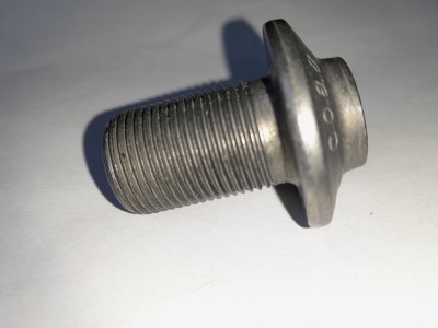

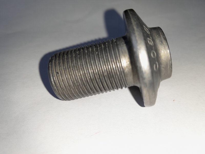

Hallo ich habe da eine Frage zur adapterplatte an der f900r , die Buchse die an der schwinge befestigt werden soll .
Ist das nur ein Verschlussdeckel oder hält es das Lager?
Lässt sich auch nicht so einfach öffnen.
Rechts oder links Gewinde?
Kann ich da mit einer Verlängerung ran gehen oder was muss ich beachten?
Wäre schön wenn ich Hilfe bekommen würde

Beitragvon cruiser_dw » 08.08.2024, 19:03
Du kannst die Schraube bedenkenlos herausschrauben und durch die mitgelieferte ersetzen. Ist ein normales Gewinde. Die Originale sitzt schon recht fest, Anzugsdrehmoment ist (glaube ich) 100 Nm. Also bitte sicherstellen, dass der passende Torx vorhanden ist. Wenn der vermurkst ist, wird es schwierig.

Beitragvon Minok » 10.08.2024, 07:10
Vielen Dank, hat super geklappt.
Danke für die Hilfe.
