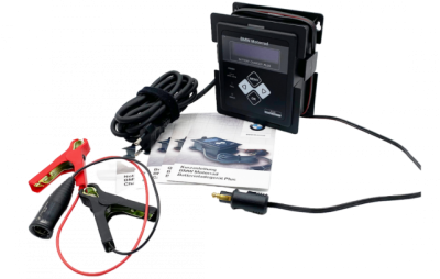

Ich habe das Original BMW Ladegerät und bin soeben beim winterlichen Herumspielen damit über die Frage gestolpert, ob die Batterie normal (Blei) oder Lithium ist. Ich weiss, dass man das eigentlich wissen müsste, aber ich weiss es halt nicht - wer kann mir helfen?

Danke. Muss man beim Ladegerät dann Blei oder Lithium einstellen?

Re: Batterieladung im Winter F 900 R - F 900 XR
Beitragvon Christoph M » 23.01.2022, 20:58
LADEMODUS WÄHLEN
MENU­Taste drücken.
Menüpunkt Lademodus wählen.
OK-Taste drücken.
Der Menüpunkt Lademodus öffnet sich.
Einen der folgenden Lademodi wählen:
Modus 1: Blei-Säure-, Blei-Gel-, AGM- und
Blei-Calcium-Batterien
Modus 2: Lithium­Eisen­Phosphat-Batterien
OK­Taste drücken, um zu bestätigen.
MENU­Taste drücken, um das Menü zu
verlassen.

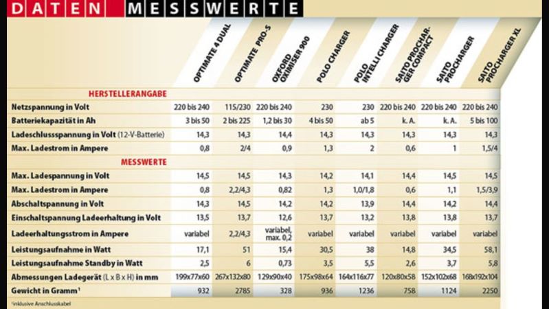

Ich habe da mal eine Frage an die Batterie Spezi's bei der ich mir nicht ganz sicher bin und die "SuFu" nichts ergeben hat:
Ich habe den Louis ProCharger 4000, das Aufladen über die Dose via CanBus funktioniert aus meiner Sicht ohne Probleme.
Aber wenn ich hier Dinge wie über Einstellungen beim BMW Ladegerät in Verbindung mit speziellem Modus für AGM Batterien lese, werde ich etwas unsicher. Der Procharger hat zwar ebenso einen Modus für AGM
Batterien, dieser ist aber bei der Ladung via CanBus inaktiv. Die Beschreibung beschreibt das wie folgt:
"Der Lademodus „kalte Umgebungstemperatur/AGM-Batterie" ist ausgewählt. Dieser Modus ist für das optimale Laden an kalten Wintertagen (Umgebungstemperatur unter 5°C) oder zum
speziellen Laden von Blei- Vlies- (AGM) Batterien vorgesehen, wenn eine erhöhte Ladespannung vom Batteriehersteller empfohlen wird. Der maximale Ladestrom beträgt 4000 mA. Die maximale Ladespannungwird auf 14,7V erhöht.
Der Lademodus „CAN Bus" ist ausgewählt. Dieser Lademodus ist für das BUS Laden von Batterien über die Bordsteckdose bei Fahrzeugen mit CAN-
Bus System vorgesehen. Der maximale Ladestrom beträgt 1000 mA, die maximale Ladespannung 14,3V."
Für mein Verständnis besteht der wesentliche Unterschied im Ladestrom & Spannung. Da der CanBus Modus aber "nur" mit 1000mA/14,3V lädt, wüsste ich gerne ob ich mir hier Gedanken machen sollte?
Vielleicht kann mir jemand von euch da auf die Sprünge helfen :)
Beitragvon Christoph M » 24.01.2022, 09:52
Kugelfang hat geschrieben:
ProCharger 4.000
Batterielade-,Diagnose- und Pflegegerät
Der eine für alle. Und in jedem Fall die erste Wahl bei Fahrzeugen mit CAN-Bus-System. Das Gerät erkennt automatisch das entsprechende System und lädt vollautomatisch über die Bordsteckdose. Bis zu 4.000 mA Ladestrom sorgen für einen zügigen Ladevorgang von 12V Starterbatterien für Motorräder, Motorroller bis zum PKW. Spezielle Li-Ion- und AGM Ladeprogramme, sowie Wiederbelebungsfunktionen runden dieses ultimative Ladegerät-Gesamtpaket ab.
Geeignet für 12V Blei-Säure-, Blei-Gel-, Blei-Vlies- (AGM),Calcium-, Reinblei- und Li-Ion-Starterbatterien.
Eigenschaften:
automatische Ladestromanpassung (Mehrstufen I/U Ladekennlinie)
Ich habe noch älteres Ladegerät von Luis nur ich baue die Batterie zum laden aus. In deinem Fall wird die Batterie sehr langsam geladen, was auch für Can- Bus - System einen Sinn hat. Und wie oben steht
das Gerät erkennt automatisch das entsprechende System und lädt vollautomatisch über die Bordsteckdose. Deshalb es ist mit Sicherheit alles ok. winkG
image-169FullWidthOdcPortrait-a65556f8-1419879 L.G (1).jpg (96.76 KiB) 9206-mal betrachtet
Beiträge: 1689
Beitragvon cw000de » 24.01.2022, 18:19
Der Lademodus „CAN Bus" ist ausgewählt. Dieser Lademodus ist für das BUS Laden von Batterien über die Bordsteckdose bei Fahrzeugen mit CAN-Bus System vorgesehen. Der maximale Ladestrom beträgt 1000 mA, die maximale Ladespannung 14,3V."
Vermutlich berücksichtigt der Modus, dass ja über den Kabelbaum und die Leitung/Absicherung der Bordnetzsteckdose geladen wird. Dann wird das Ladegerät sicherheitshalber den Ladestrom verringern um nicht die Sicherung/Leitungen der Steckdose zu überlasten und die Ladeschlussspannung reduzieren, um nicht andere Steuergeräte am CAN-Bus über Gebühr zu belasten.
Baust du die Batterie aus / klemmst sie ab und lädst direkt über die Pole der Batterie, dann kann das Ladegerät aus vollen Rohren feuern, deswegen die 4000mA und höhere Schlussspannung.
Beantwortet das deine Frage?
