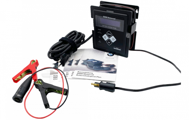

Ich habe das Original BMW Ladegerät und bin soeben beim winterlichen Herumspielen damit über die Frage gestolpert, ob die Batterie normal (Blei) oder Lithium ist. Ich weiss, dass man das eigentlich wissen müsste, aber ich weiss es halt nicht - wer kann mir helfen?

Danke. Muss man beim Ladegerät dann Blei oder Lithium einstellen?

Beitragvon Christoph M » 23.01.2022, 19:58
LADEMODUS WÄHLEN
MENU­Taste drücken.
Menüpunkt Lademodus wählen.
OK-Taste drücken.
Der Menüpunkt Lademodus öffnet sich.
Einen der folgenden Lademodi wählen:
Modus 1: Blei-Säure-, Blei-Gel-, AGM- und
Blei-Calcium-Batterien
Modus 2: Lithium­Eisen­Phosphat-Batterien
OK­Taste drücken, um zu bestätigen.
MENU­Taste drücken, um das Menü zu
verlassen.
Beiträge: 1735

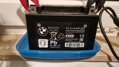

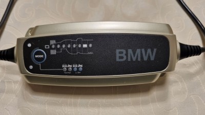

Beitragvon Christoph M » 08.12.2025, 18:52
und nach vielen Jahren habe ich mir endlich ein neues Ladegerät gekauft und es gleich getestet. Auf dem Foto ist die neue 2025er-Batterie der F900XR zu sehen.
Beiträge: 1735
Re: Batterieladung im Winter F 900 R - F 900 XR
Beitragvon Hugo. » 08.12.2025, 23:02
Habe ich mir auch angesehen.
Hat mich aber nicht überzeugt.
Weniger Feature für mehr Geld.
Daher ist mein Wahl wiederholt auf
gefallen.

nachdem ich mir das gleiche Ladegerät wie Chris habe schenken lassen :) und meine Batterie 2 Tage geladen hatte habe ich sie wieder eingebaut und musste feststellen das der Bordcomputer nur 12,1 V angezeigt hat. Nun, ein paar Tage später ist sie bei eingeschalteter Zündung von 11,9V auf 12,0V gesprungen. Sollte der nicht bei eingeschaltener Zündung min. 12,4V anzeigen ?
Den Motor habe ich nicht laufen lassen.
Beim Laden hat es das Ladegerät zügig bis zur Led 7 geschafft, die Led 8 hat das Ladegerät nicht erreicht.
Habe ich etwas falsch gemacht, eine Fehlermeldung vom Ladegerät kam nicht ?
Mein Möp ist Bj. 2024, also etwas früh für eine defekte Batterie.
Kann ich im Falle einer defekten Batterie z.B. eine von Varta kaufen ohne dass der Händler, die registrieren muss ?
Gruß Stefan
Bananenbieger
Beiträge: 20
Registriert: 11.03.2025, 17:09
Beitragvon Christoph M » 25.01.2026, 18:26
Hallo Stefan,
" Beachten Sie die 8-stufige Anzeige während des Ladevorgangs.
Sobald SCHRITT 4 leuchtet, ist die Batterie zum Starten eines Motors bereit.
Die Batterie ist vollständig geladen, sobald SCHRITT 7 leuchtet."
So steht es in der Bedienungsanleitung, also Position 7 ist schon richtig.
Momentan ist es draußen schon seit Längerem kalt, deshalb sind 12,1 V an deiner Batterie völlig normal. Ich bin mir sicher, dass sie bei steigenden Temperaturen oder sobald der Motor läuft auch wieder 12,4 V erreichen wird. Ich gehe davon aus, dass dein Motorrad in einer normalen Garage steht, in der ebenfalls eher kühle Temperaturen herrschen. Ich bin mir auch sehr sicher, dass deine Batterie in Ordnung ist und ein Wechsel in den nächsten Jahren nicht notwendig sein wird. Übrigens startet der Motor auch mit etwa 11,.... V noch problemlos.
Gruß Chris :)
