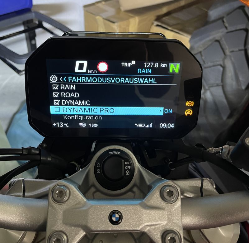

Moin Buggel
Also groß damit befasst habe ich mich nicht, denke auch nicht das ich den Pro Modi jemals brauchen werde :-)
Wenn ich rechts am Griff die Mode taste drücke kommt kein Fahrmodi Pro
Wenn ich jedoch im Menü den wie auf dem Foto den Pro Modus auf off stelle, dann wird der Punkt angehakt, wie bei den anderen auch....
Nun kann ich an der Taste Mode am rechten Griff den Dynamic Modus Pro auswählen.
Aber ob der Modus beim auswählen aktiviert wird und alle Assistenzsysteme während der Fahrt deaktiviert werden habe ich nicht getestet, ich könnte mir vorstellen das der Stecker dies erst ermöglicht als Sicherheit.

Hallo Heiko
Du kannst Dynamik Pro auch ohne Stecker nutzen. Wenn in den Einstellungen bei Dynamik Pro ein Häkchen gesetzt ist dann kannst du ihn über den Modeschalter wählen und nutzen. Dynamik Pro bedeutet nicht zwangsläufig das alle Assistenten abgeschaltet sind, du kannst im Menü alle Assistenten frei konfigurieren.

Heiko183 hat geschrieben:Moin Buggel
Heiko
genauso wurde es mir bei der Einweisung beschrieben. Erst wenn der Haken dran ist, wird das am Mode-Knopf aktiv. Dem würde ich dann auch trauen. Es wird bei mir sicher etwas dauern, bis ich da mal was ändere. Meine XR ist nagelneu, zum Stecker kann ich da wohl nix sagen.

Hallo miteinander,
meine F900R ist letztes Jahr im September mit dem Pro Stecker ausgeliefert worden.
Nach ein paar Kilometern nach dem Einfahren habe ich diesen Stecker gesteckt und danach den Dynamic Pro aktiviert, wie ich von meinem Händler erklärt bekommen.
Das Steckersymbol war nie bei mir auf dem Tacho zusehen.
Als ich dann vor kurzem den Stecker gezogen haben, ist mir aufgefallen, dass der Dynamic Pro Modus immer noch vorhanden war.
Somit ist der Stecker wohl nur ein Placebo. In der Anleitung steht auch nichts mehr von dem Codierstecker, also ist der Stick unnötig dabei.
Hat der Stick trotzdem eine Wirkung auf das Motorrad oder kann der Stick vllt sogar die Software/Hardware schädigen?

Meine BMW F 900 R ist Bj. 10/20 ich habe auch den Codier Stecker und brauche ihn nicht.
Meine S/W Version ist : 022_005_041 damit kann man den Dynamic Pro Modus frei Konfigurieren, und wenn man mag Wheelies Fahren.
