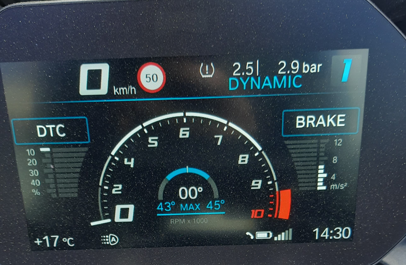

Würde gerne auch noch das Thema aufgreifen und einen Punkt erwähnen auf den hier relativ wenig eingegangen wurde.
Die Drehzahlangaben hören sich für mich persönlich sehr niedrig an.
Man schaue sich die Sport Anzeige an:
Die Visualisierung sowie meine Fahrerfahrung auf der F900XR bedeuten für mich, dass man den Motor im idealerweise im Bereich von 4-8k Umdrehungen/Minute fahren sollte.
Den hellgrauen Bereich ober und unterhalb des weißen Bereiches nur temporär z.B. für ohne Gas rollen oder für sehr schnelles Beschleunigen.

Beitragvon HerrVoennchen » 06.12.2024, 09:30
Hast nicht unrecht, dennoch kann man die F900 problemlos mit 2500 U/min fahren. Darunter wird es aber wirklich ruckelig, wie Christoph sagte, es bleibt ein 2 Zylinder. Im Stadtverkehr kann man sich problemlos zwischen 2500-4000 U/min bewegen.

Beitragvon Tea Bee » 06.12.2024, 17:03
4 bis 8k Umdrehungen als Idealzustand spiegelt meine Erfahrung mit der F900 XR auch nicht wider. Der Motor kann das, braucht es aber nicht. Ich empfand ihn als ausgesprochen geschmeidig bei Drehzahlen runter bis nahe 2000. Viel tiefer würde ich den Motor unter Last aber schon deshalb nicht betreiben, weil ich dann langsam Bedenken wegen des Öldrucks hätte.

Beitragvon Lukas_ » 07.12.2024, 16:05
HarrySpar hat geschrieben:Da lob ich mir meinen alten Rotax Zweizylinder.
Den fahr ich runter bis 1600 Umdrehungen.
Lukas_ hat geschrieben:Die Visualisierung sowie meine Fahrerfahrung auf der F900XR bedeuten für mich, dass man den Motor im idealerweise im Bereich von 4-8k Umdrehungen/Minute fahren sollte.
Beste Bedingung, dass der Motor schön viel schluckt. Hohe Drehzahl und wenig Drehmoment.
4000 Umdrehungen erreicht mein Rotax vielleicht jede dritte Tour mal.
Kann ich leider nicht ganz so stehen lassen.
Der Motor der F800S hat das meiste Drehmoment bei 5800 Umdrehungen/Minute mit 86 Nm. Die meiste Leistung bei 8000.
Man nehme die Leistungskurve des Motors (https://www.7-forum.com/bild.php?bild=news/2012/bmw_f800gt/drehmomenten_leistungsdiagramm-b.jpg&title=Drehmomenten-/%20Leistungsdiagramm%20BMW%20F%20800%20GT) und sieht, dass bei 4000 U/min gerade mal 77 Nm ausgenutzt werden.
Demnach schöpfst du bei jeder dritten Tour weniger als 90% deines möglichen Drehmomentes aus.
Um das ganze auf die XR zu übertragen:
- 92 Nm bei 6500 U/min
- 105 PS bei 8500 U/min
- bei 4000 U/min: 81 Nm
- bei 3000 U/min: 76 Nm
Wer also bei der XR auch mehr als 83% des gekauften Drehmoments nutzen möchte, fährt mit mehr Umdrehungen als 3000 U/min.
Dann läuft der Motor auch ruhiger (runder).
Ich kann den Bereich um 6.500 U/min empfehlen.
Der Benzinverbrauch hat aber dennoch keine 6 vorne vor.
Klar, man kann weniger als 5 Liter verbrauchen wollen, aber wozu ist dann der Tank so groß :)
