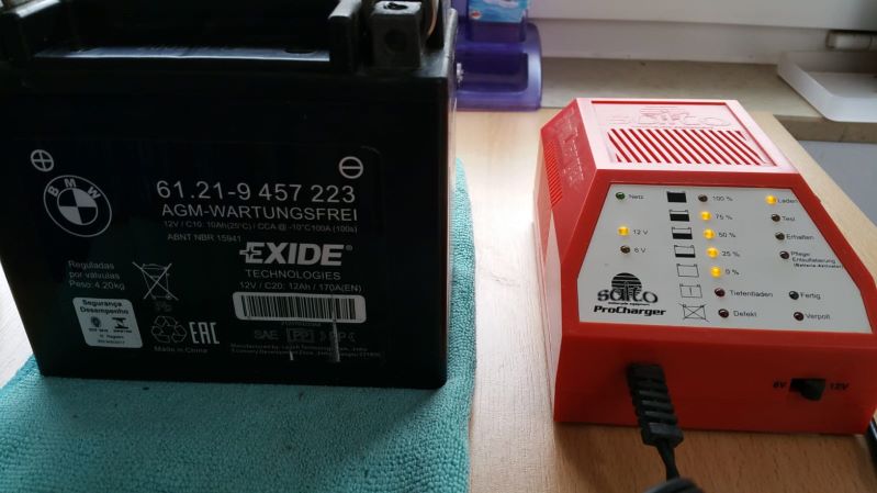

ich baue jedes Jahr die Batterie aus, lade sie auf und bewahre sie den ganzen Winter über im Keller auf. Dadurch sollte sie, nehme ich an, etwas länger halten, weil es dort natürlich deutlich wärmer ist als in der kalten Garage. Auf dem Bild: ein uraltes, aber gutes Ladegerät von ...

Christoph M hat geschrieben:ich baue jedes Jahr die Batterie aus, lade sie auf und bewahre sie den ganzen Winter über im Keller auf. Dadurch sollte sie, nehme ich an, etwas länger halten, weil es dort natürlich deutlich wärmer ist als in der kalten Garage.
Wobei das mit der Wärme ein Irrtum ist:
Ismael hat geschrieben:(die Rede ist allerdings vom Schuppen oder Garagenstellpatz und keine 20 minus Grade über Wochen)
Kalt halten sich die Sachen länger, aber essen möchte man sie warm, so im Prinzip auch bei der Batterie, d. h. die -20°C entladen sie nicht, aber bei dieser Temperatur kann die Ladung schwer entnommen werden, d. h. mögliche Startschwierigkeiten, solange die Batterie noch kalt ist.

Beitragvon Christoph M » 31.03.2025, 16:56
@ Eckard
Irrtum? Natürlich kann jeder machen was er will, aber auch ADAC empfehlt die Lagerung der Batterie bei + 10 Grad.
"Soll die Batterie Ihres Motorrads lange leben, sind regelmäßige Wartung und richtiges Überwintern unerlässlich. Mit Hilfe richtiger Wartung und Pflege können Sie die Lebensdauer Ihrer Batterie entscheidend verlängern. Unsere Experten raten dringend, bei einer Einmottung von Motorrad oder Roller die Batterie auszubauen, sie vollzuladen und an einem kühlen Ort (bei etwa zehn Grad Celsius) zu lagern."
https://www.adac.de/rund-ums-fahrzeug/z ... erwintern/
Beiträge: 1795
Re: Batterieladegerät
Beitragvon Eckart » 31.03.2025, 18:20
Christoph M hat geschrieben:Irrtum? Natürlich kann jeder machen was er will, aber auch ADAC empfehlt die Lagerung der Batterie bei + 10 Grad.
Grundsätzlich gilt die Empfehlung frostfrei, damit es bei nachlassender Ladung nicht zu einem Einfrieren kommen kann, was zur Zerstörung führen könnte. Ansonsten liegen die Empfehlungen von ADAC (10 Grad) und Varta (15 Grad) nicht allzuweit auseinander. Warum es nicht z. B. 5 Grad sind, haben beide leider nicht erläutert. Manche schließen vielfach aus der schlechten Funktion einer Batterie bei niedrigen Temperaturen fälschlich, dass auch die Lagerung bei diesen Temperaturen schädlich sei. In Deinem Beitrag steht das zugegebenermaßen so allerdings nicht drin, aber mancher könnte es falsch verstanden haben.
