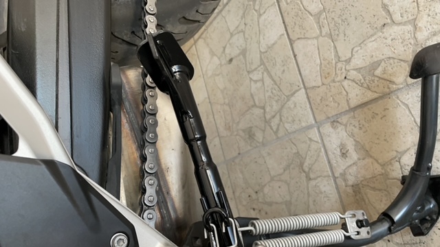

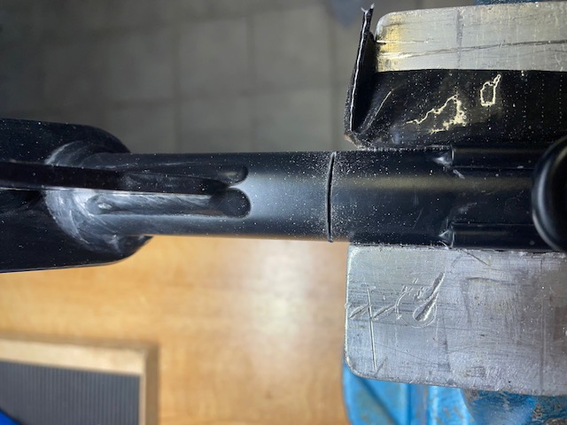

ich hatte das gleiche Problem, die Kiste stand für mich zu zu steil zur Seite.
Ich habe darauf hin den Seitenständer demontiert, auseinander gesägt, im Inneren ein passenden Rundstahl eingebracht und wieder alles sauber verschweißt.
Danach noch lackiert, im Ergebnis ist der Seitenständer nun ca. 20 - 25 mm länger und alles ist gut.
Viele Grüße,
Ralle

Hier noch ein weiteres Bild
VG
Seitenständer verlängert B1.jpg (74.81 KiB) 19603-mal betrachtet

Beitragvon Langstreckler » 23.10.2022, 18:00
Sauber Arbeit!
