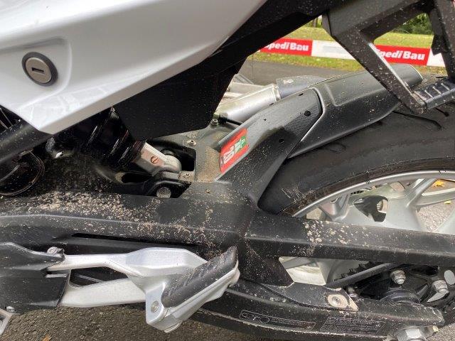

Das Teil hilft nicht viel bis gar nicht. Nach einer Regenfahrt habe ich keinen Unterschied gesehen ob ich mit oder ohne gefahren bin.
Vielleicht bringt die neue Verlängerung von Hornig mehr.
https://www.motorradzubehoer-hornig.de/ ... inten.html

1. Ich habe die Verlängerung (allerdings von Ali...) auch dran, ohne war immer die gesamte Feder verdreckt, das ist jetzt wesentlich besser. Der Rest ist schnell abgespült.

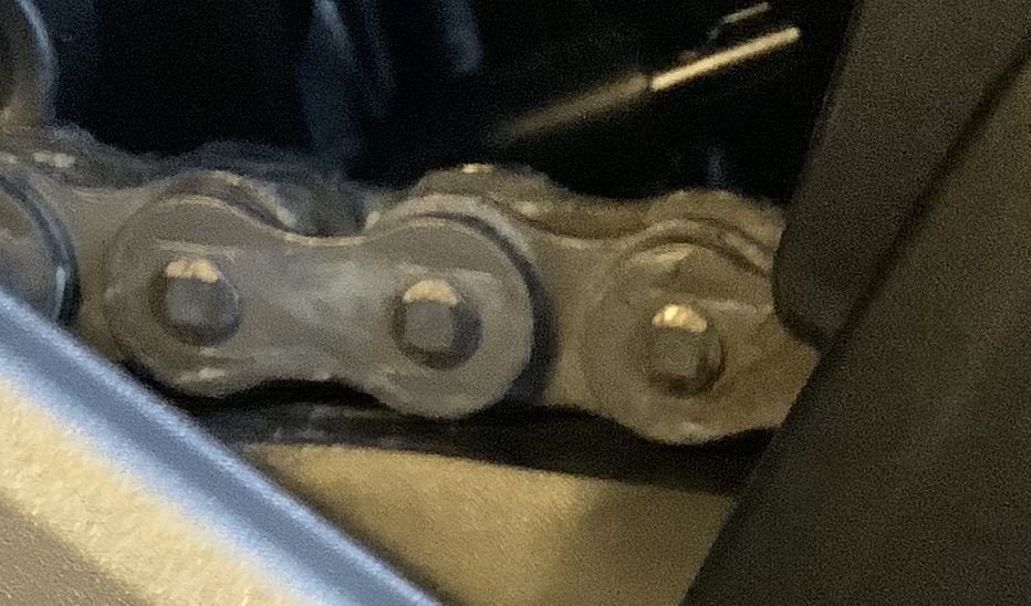

Habe heute die Kotflügelverlängerung montiert. Beim Zusammenbau fiel mir auf, dass die Kette einem anthrazitfarbenem Teil quasi aufliegt - ist das normal?

Ist mir tatsächlich, heute beim sauber machen, auch aufgefallen.
Allerdings sind keine Schleifspuren oder ähnliches, auf den ersten Blick, zusehen gewesen.
Denke mal, dass es dann normal ist.

@ Marcimed
Ich würde sagen das ist normal ,eventuel kannst Du noch zur Sicherheit die Kette prüfen :
Motorrad abstellen, dabei auf
ebenen und festen Untergrund
achten.
Hinterrad so lange drehen, bis
die Stelle mit dem geringsten
Kettendurchhang erreicht ist.
Kette mit Hilfe eines Schraubendrehers nach oben und unten drücken und Differenz A Bedienungsanleitung S.187
messen.
Kettendurchhang
35...45 mm (Fahrzeug unbelastet auf Seitenstütze)
mit TieferlegungSA
30...40 mm (Fahrzeug unbelastet auf Seitenstütze)
Gruß Chris ThumbUP

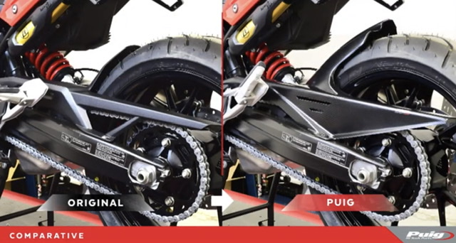

Moin zusammen,
direkt bei Piug kann man zwischen Carbon-Look und matt schwarz wählen:
https://puig-deutschland.de/produkt/hin ... 00xr-2020/
Die Montage ist kein Akt (und man könnte ggf. gleich die Fussrastenhalter pulverbeschichten scratch )...
Ich hatte die Abdeckung von Puig auch an meiner grossen V-Strom montiert und insbesondere die Lücke Richtung Fussrasten (auch und gerade bei Kofferbetrieb) wurde effektiv geschlossen. Die Version für die XR sieht ähnlich aus.
Mal schauen, ob der Osterhase frei durchs Covid-Europa hoppeln darf... winkG
Anbei ein Screenshot aus dem Montage-Video:
