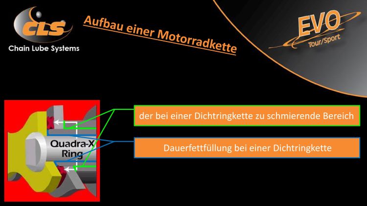

Vorab warum braucht eine Kette Schmierung?
Die Kette ist in "Schichten" aufgebaut.
Der Kern ist der Nietbolzen, dann kommt ein Hülse und dann die von außen sichtbare Rolle. Zwischen dem Bolzen und der Hülse ist eine Fettfüllung. Die schmiert das innere Gelenk der Kette. Damit die Fettpackung drin bleibt und nicht ausgewaschen wird sind zwischen den Laschen der Kette Dichtringe. Soweit so gut.
Wenn die Kette in das Zahnrad läuft, passiert volgendes. Die Rolle außen rollt nicht. Sie bleibt im Zahnradtal stehen. Bewegen tut sich die Hülse in der Rolle. Sie bewegt sich um den Nietbolzen, was durch die Fettfüllung abgeschmiert ist und sie bewegt sich ein kleines Stück in der Rolle. Genau da muss geschmiert werden. Deswegen braucht Dosenschmierstoff ja Flussmittel, damit sich das Schmiermittel zwischen Rolle und Hülse zieht. Was übrigens nur geht, wenn an dem Spalt zwischen Innenlasche und Rolle kein alter Schmierstoff den Weg versperrt (daher Kette reinigen).
Was macht der Öler? Er gibt Öl an der Kettenradflanke ab. Das Öl wird vom rotierenden Rad als Faden abgezogen und durch die Fliehkraft nach außen getragen. Der ölfaden wird genau in den Spalt zwischen Rolle und Innenlasche gedrückt. Durch die Kapilarwirkung und die Bewegung zwischen Rolle und Hülse zieht sich das Öl zwischen den beiden Bauteilen durch und bildet einen Schmierfilm.
Nach Jahren der Ablehnung habe ich einem alten Freund und früheren Sprayfan an seine MT-10 einen CLS EVO Plus Öler (mit integrierten Heizgriffsystem) verbaut. Er hat mir gesagt, dass sich das Rad jetzt immer so leicht dreht, als hätte er die Kette frisch gereinigt und eingesprüht. Der Mensch ist übrigens Zweirdmechaniker.
So ist ene Kette aufgebaut:
Kettenaufbau klein.jpg (39.16 KiB) 8963-mal betrachtet

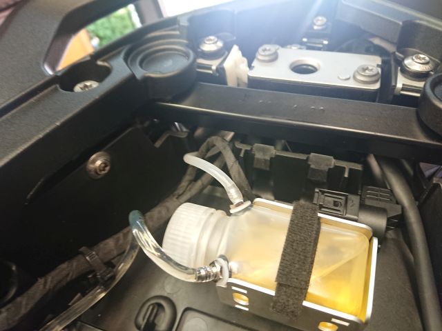

BMW F 900 XR 2020- Tank im Heck.jpg (88.01 KiB) 8963-mal betrachtet

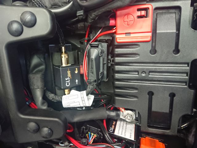

BMW F 900 XR 2020- CLS EVO Plus Steuerung und CLS EVO Pumpe unter der Sitzbank vorne.jpg
BMW F 900 XR 2020- CLS EVO Plus Steuerung und CLS EVO Pumpe unter der Sitzbank vorne.jpg (99.41 KiB) 8963-mal betrachtet

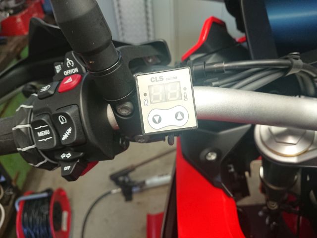

BMW F 900 XR 2020- Display am Lenker.jpg (83.02 KiB) 8963-mal betrachtet

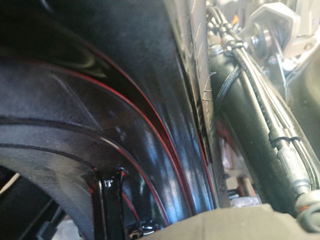

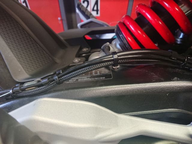

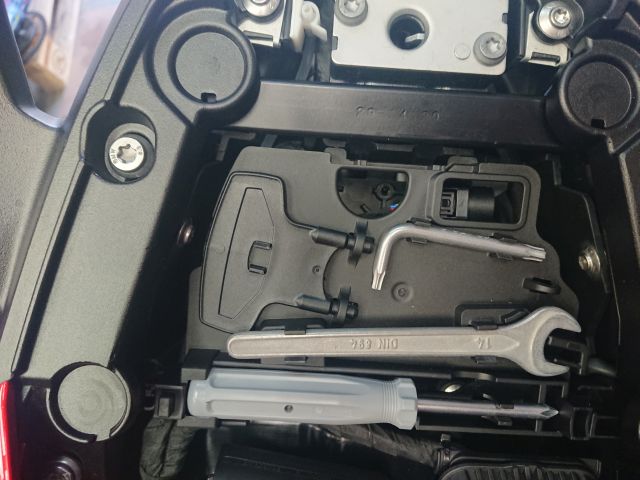

Bei der 900 XR habe ich den CLS EVO Öler so verbaut:
BMW F 900 XR 2020- Heckabdeckung über dem Tank.jpg (94.98 KiB) 8569-mal betrachtet
Irgendwie gehen immer nur drei Bilder rein.

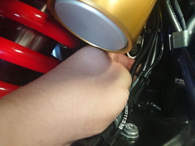

BMW F 900 XR 2020- Ölleitung an der Bremsleitung verlegt.jpg (92.27 KiB) 8569-mal betrachtet
BMW F 900 XR 2020- Ölleitung vorne.jpg (76.08 KiB) 8569-mal betrachtet
BMW F 900 XR 2020- Ölleitung an der Schwinde verlegt.jpg (85.05 KiB) 8566-mal betrachtet
BMW F 900 XR 2020- Ölleitung an der Bremsleitung verlegt.jpg (92.27 KiB) 8567-mal betrachtet

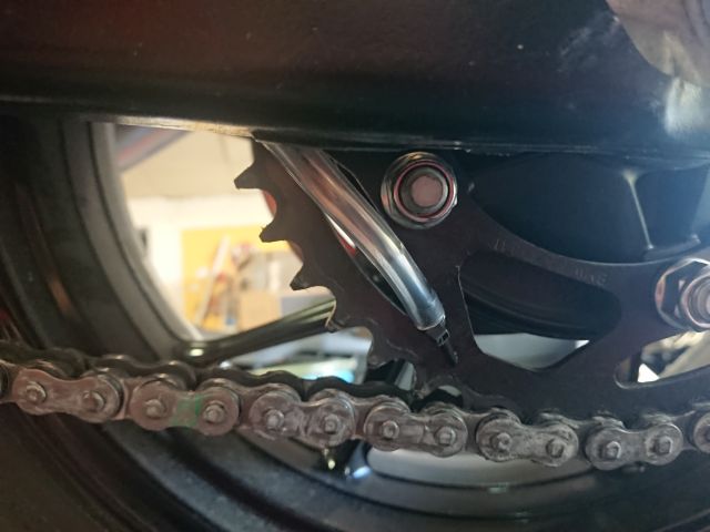

BMW F 900 XR 2020- Düse an der Außenseite des Kettenrades.jpg (79.2 KiB) 8565-mal betrachtet

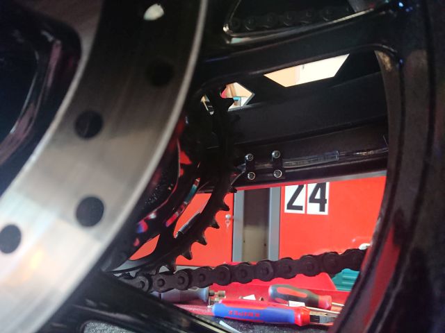

BMW F 900 XR 2020- Halteendstück und Ölleitung an der Innenseite der Schwinge.jpg
BMW F 900 XR 2020- Halteendstück und Ölleitung an der Innenseite der Schwinge.jpg (83.45 KiB) 8565-mal betrachtet
DIe Montage ist von außen völlig unsichtbar bis auf das Display am Lenker. Der Tank enthällt etwa 50 ml Öl. Das reicht für ca. 10 000 km mit etwas Rest im Tank. Durch den geringen Verbrauch ist die Verschmutzung eher gering.
