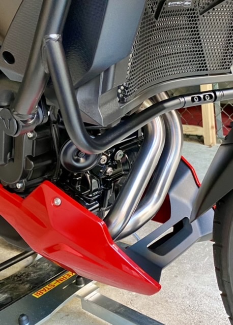

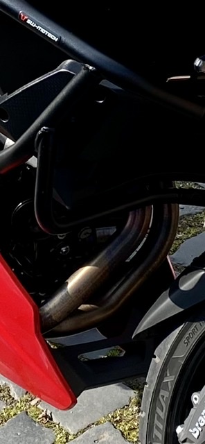

Moin zusammen,
da ich den Winter durchgefahren bin, wurde der Krümmer meiner XR ziemlich in Mitleidenschaft gezogen. Damit meine ich nicht nur die üblichen Anlauffarben, sondern vielmehr dunkle Flecken, die sich überwiegend in Querrichtung ausgebreitet haben. Möglicherweise auch durch Reste von Streusalz.
Auf dem Bild kommt das nicht so deutlich rüber, aber für mein Empfinden ziemlich unansehnlich nach 4000km... :(
Trotz kontroverser Meinungen im Netz habe ich mir Anti Blau von Autosol bestellt und eben direkt mal getestet.
Ich bin total positiv überrascht und mit dem Ergebnis nach einer Stunde Putzarbeit bei einer Flasche Becks (Grüße nach Bremen!) total zufrieden!!!
Die richtig fiesen Stellen musste ich allerdings mehrfach behandeln...
Den Motorspoiler habe ich der Einfachheit halber abmontiert.
Torsten
Vorher...
Nachher...

Re: Autosol Anti Blau - Test am Krümmer
Beitragvon Waltaris » 20.04.2021, 22:01
Hi Wolfgang,
ich habe das von Hand mit Putzlappen gemacht und das Zeug auch ein paar Minuten einwirken lassen. Die Temperatur bedingten Verfärbungen gingen quasi sofort weg, zumindest war der Effekt schnell sichtbar. Der üblere Schmock hat zwei, drei Wiederholungen gebraucht - jeweils das Anti Blau aufgetragen und wieder etwas einwirken lassen. Dann mit Baumwolllappen kräftig „poliert“ und anschließend nass gereinigt.
Ich fand den Aufwand überschaubar und das Ergebnis ist weit besser, als ich erwartet habe clap !!!
Ich werde das vermutlich einmal im Jahr je nach Notwendigkeit machen, so der Plan.
Torsten
Waltaris
Beiträge: 99
Wohnort: Hannover
