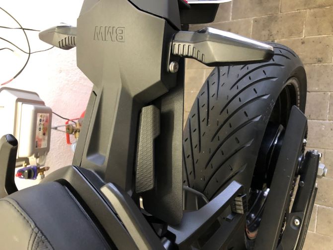

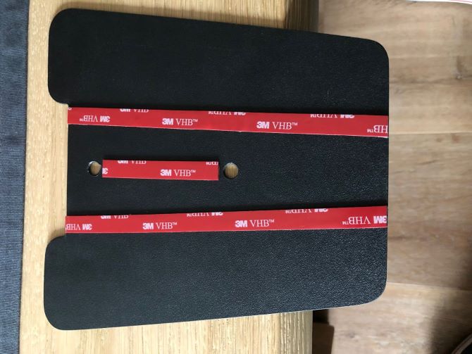

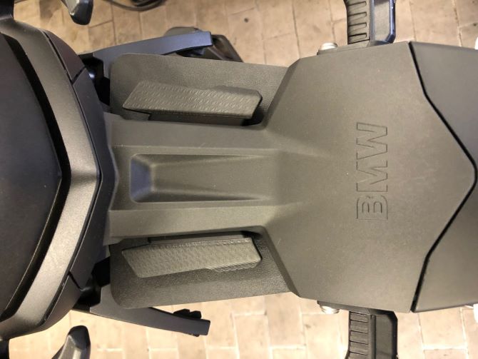

Beitragvon XR Jürgen » 16.09.2021, 17:46
habe heute gebastelt!
Habe mir ein ABS Kunststoff 200x 200mmx 1,5 mm Stark genarbt in schwarz und doppelseitiges Klebeband von 3M und zwei Edelstahl Kunststoffschrauben (Art Spax) mit zwei Edelstahl Karosserie U- Scheiben besorgt. Habe das Kunstteil konisch entlang der vorgegeben Kontur der Heckleuchtenhalter angezeichnet und zugeschnitten/gefeilt/geschliffen.
Habe es nicht eingesehen, das ich für das bestellbare Teil mehr als 55.- bezahle.
Ob es was taugt, das wird sich weisen, aber mit Sicherheit besser als ohne.
VG Jürgen

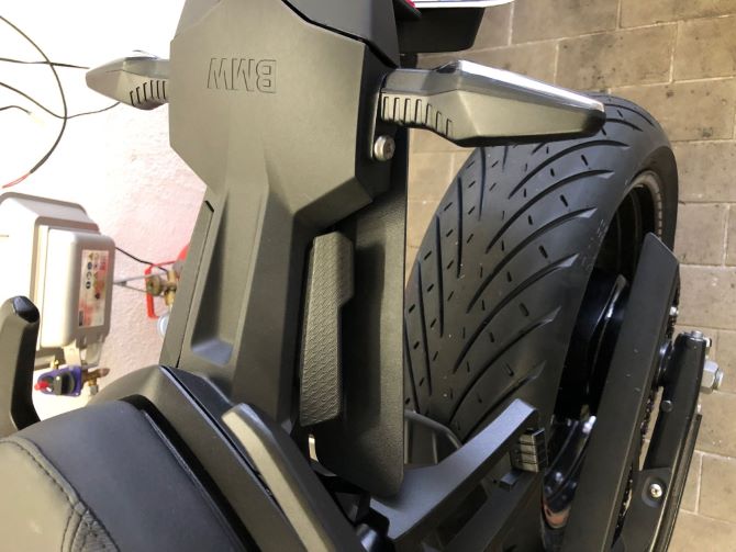

Beitragvon yeamon666 » 18.09.2021, 19:59
Thorty13 hat geschrieben:Das könnte ich mir ganz praktisch vorstellen:
Mehr Bilder: https://www.ebay.de/itm/393389918399?hash=item5b97ddc8bf:g:iwMAAOSwSdVgw2rT
Habe genau dieses Teil bei Ali vor Kurzem für knapp 20 Euro gekauft und angebaut. Die ersten Regenfahrten mit Bravour bestanden, kein Dreckschleudern mehr.
Zusätzlich noch die Kotflügelverlängerung, auch von Ali, dann bleibt auch die Feder sauber.
Achtung:
Wenn man die Kofferhalter dran hat, ist ein wenig Bastelarbeit nötig, dann müssen ca. 1-2 cm von der Platte gekürzt werden.
Steht bei Ali aber auch in der Beschreibung.
Ansonsten passt es genau.
