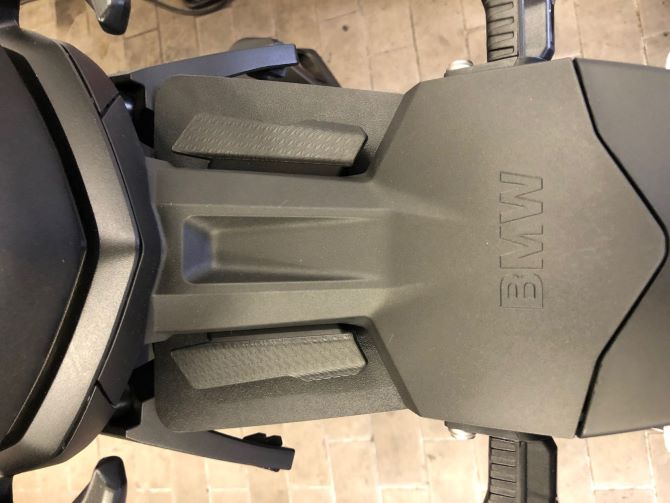

Das könnte ich mir ganz praktisch vorstellen:
Mehr Bilder: https://www.ebay.de/itm/393389918399?hash=item5b97ddc8bf:g:iwMAAOSwSdVgw2rT

wenn es das Teil in Deutschland (mit humanen Versandkosten) erhältlich ist, wäre das eine Überlegung wert.
Zumal ich die dezente die SW-Motech Gepäckbrücke verbaut habe und das damit nicht gross auffallen sollte...
Hier ein paar weitere Infos dazu:
https://de.pyramid-plastics.co.uk/produ ... 00-xr-2020

So ein einfaches Teil, relativ unaufällig noch dazu - warum macht das BMW nicht gleich so?
Hatte so ein Teil in der Art schon letztes Jahr mal angeregt gehabt: zB. KTM hat das serienmässig dran, warum wohl? :roll:

Thorty13 hat geschrieben:Das könnte ich mir ganz praktisch vorstellen:
Habe genau dieses Teil bei Ali vor Kurzem für knapp 20 Euro gekauft und angebaut. Die ersten Regenfahrten mit Bravour bestanden, kein Dreckschleudern mehr.
Zusätzlich noch die Kotflügelverlängerung, auch von Ali, dann bleibt auch die Feder sauber.
Achtung:
Wenn man die Kofferhalter dran hat, ist ein wenig Bastelarbeit nötig, dann müssen ca. 1-2 cm von der Platte gekürzt werden.
Steht bei Ali aber auch in der Beschreibung.
Ansonsten passt es genau.
