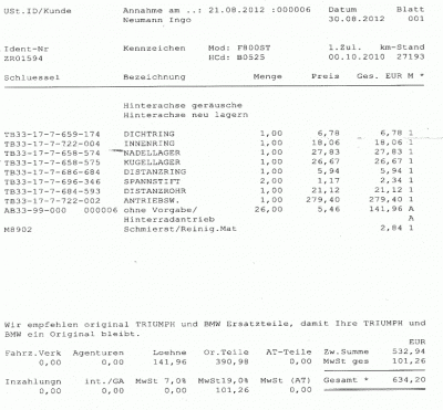

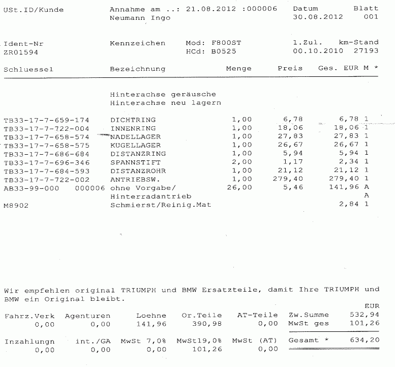

Beitragvon kurvenjohnny » 21.08.2012, 22:12

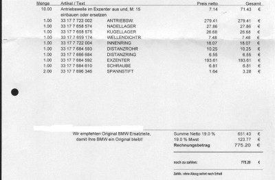

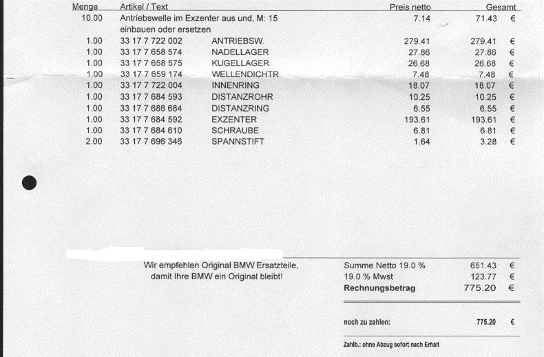

Hab mal zu Eurer Info meine Rechnung angehängt. Bei mir wurde auch der Excenter getauscht. Aber ich kann Euch sagen, dass ich meine nicht ständig am putzen war. Wenn Wasser daran schuld sein sollte, kann ich es mir nicht erklären ...
Was mich am Verhalten an BMW stört ist auch die Tatsache, dass mit unterschiedlichem Maß gemessen wird: Einem Bekannten wurde an seiner 1200GS vor kurzem der komplette Kardanantrieb bei ca. 30.000km ausgetauscht. Und er hatte auch nicht jeden Jahresservice durchführen lassen! Komisch, oder?
Aber das alles ist jetzt müssig - ziehe meine Erkenntnisse daraus.

Beitragvon moona » 30.08.2012, 21:11
Hier also die Rechnung:
Sieht ja fast genauso aus außer die Arbeitszeit :?:
Ich habe die Teile mitbekommen, da mach ich noch Bilder von. Also die Achse weist sehr deutliche Riefen auf, da saß kein Lager mehr fest !
Ich versuch auch noch mal an BMW ranzutreten.
