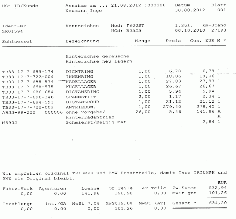

Wie kommt es eigentlich zu Preisunterschieden bei Ersatzteilen ? Anja hatte ja 29.04.2010, 12:36 andere Preise genannt:
HHBikerin hat geschrieben:Excenter € 212,96
Dichtung € 11,20
sicherungsring € 1,26
Wellendichtring € 7,39
Innenring € 19,87
Lager € 30,61
Nadellager € 29,34
Stift € 1,28
Antriebswelle € 307,34
Distanzrohr € 10,89
Distanzring € 6,53
Kann sich die Werkstatt da was dazu verdienen ? Haben BMW-Vertragswerkstätten andere Preise als freie ?
Frank

Hier also die Rechnung:
Sieht ja fast genauso aus außer die Arbeitszeit :?:
Ich habe die Teile mitbekommen, da mach ich noch Bilder von. Also die Achse weist sehr deutliche Riefen auf, da saß kein Lager mehr fest !
