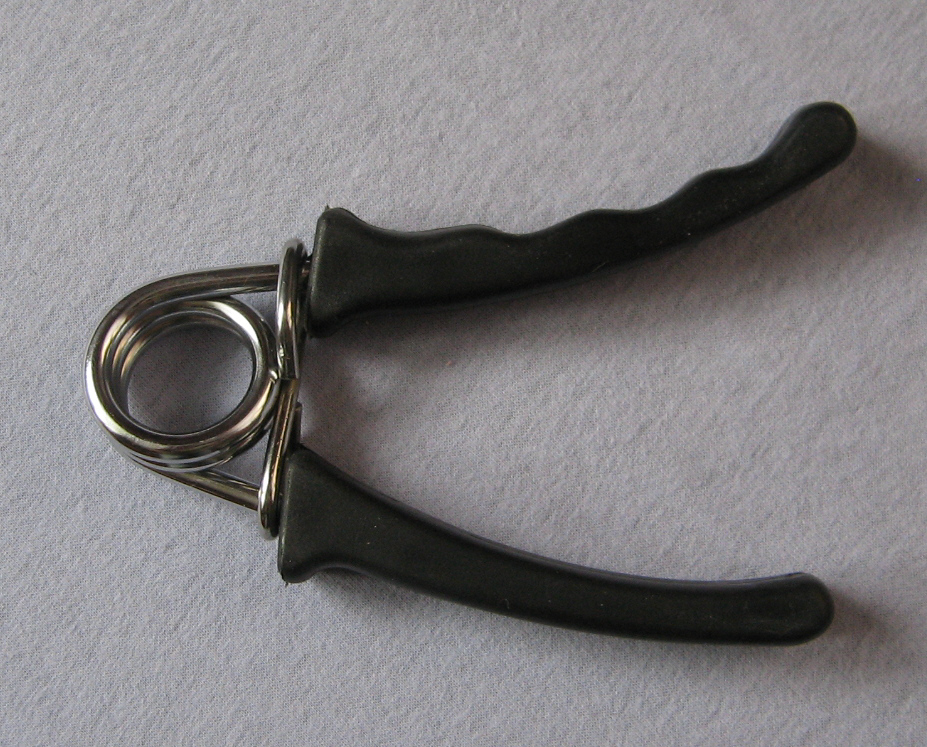

Bevor jemand 300+€ auf den Tisch geht, weil das Kuppeln zu anstrengend ist, würde ich ihm/ihr soetwas empfehlen:
Kostet kostet weniger als 5% der Kupplungsamatur und lässt den Kupplungshebel nach regelmäßigem "Training" über den Winter im Frühling leichter denn je gehen :P

sp4tzel hat geschrieben:Bevor jemand 300+€ auf den Tisch geht, weil das Kuppeln zu anstrengend ist, würde ich ihm/ihr soetwas empfehlen:
Witzbold - davon geht Arthrose auch nicht von weg, wird eher schlimmer.

Beitragvon sp4tzel » 07.12.2013, 18:35
Ich verlängere gerade den Ausrückhebel und werde eine neue Bowdenzuganbindung basteln.
Damit sollte Kraft knapp 20% reduziert werden.
Wenns fertig ist stelle ich hier Bilder ein.
Holger
Beim Erstellen des Post habe ich leider nicht so weit gedacht. Ich hoffe, ich bin dir dadurch nicht zu nahe getreten :oops:
Als ich vor einem halben Jahr den Führerschein gemacht habe, ist mir die Schwergängikeit der Kupplung meiner Fahrschulmaschine aufgefallen, bzw ich hatte nach zwei Tagen Intensivtraining leichten Muskelkater. Deshalb dachte ich das Verlangen nach einem leichtgängigeren Hebel kommt aus dieser Windrichtung.

@ sp4tzel,
hab den ganzen Winter hiermit die linke Hand trainiert, hat nichts gebracht :cry:
