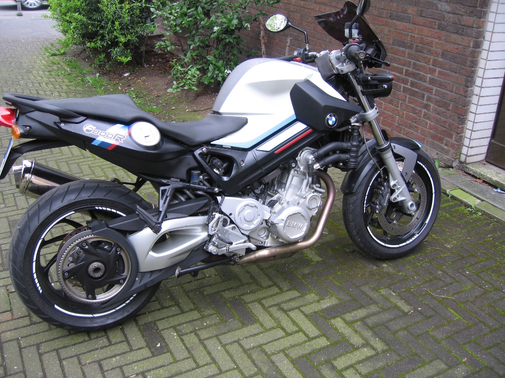

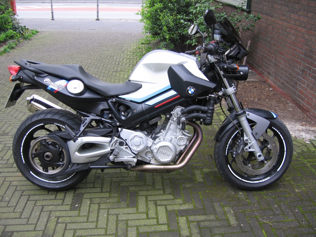

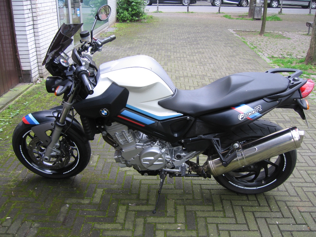

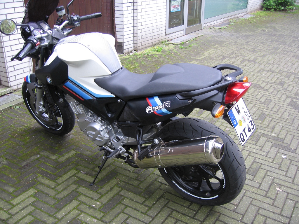

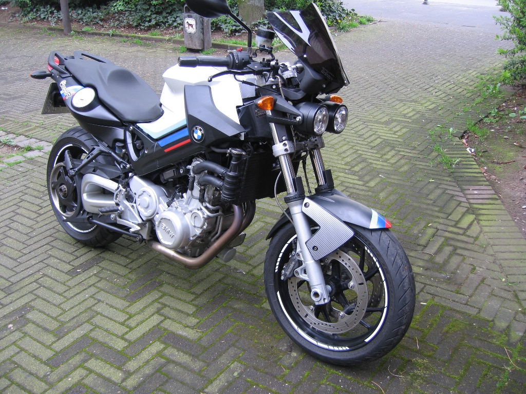

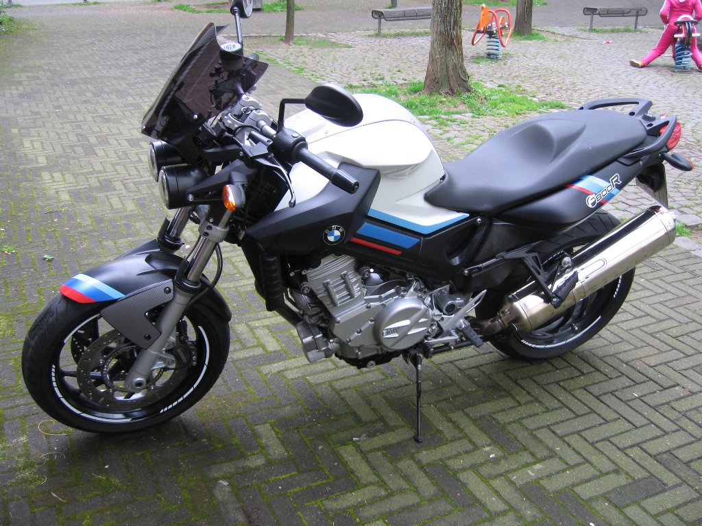

Beitragvon Edi_G » 05.04.2014, 16:02
Hallo toll gemacht,
ich möchte auch mein Umbau vorstellen. Ich glaube es hat mich nichts mehr gekostet, nachdem ich die andere komplette Verkleidung, Scheinwerfer usw. verkauft habe. Die R Verkleidung wurde passend gekauft. Der Motor wurde neu lackiert (aus der Dose VHT). Durch Zufall hatte ich eine Schwarze Ölwanne und Ventildeckel bekommen. Nach dem Einbau hat sich rausgestellt mit einen tollen Effekt, der Motor sieht jetzt nicht so hoch wie vorher(ich versuche noch ein passendes Bild zu machen). Scheinwerfer Shinyo, die Haltung Original R Modell. Lenkrad und obere Brücke ST Modell. Etwas Klebefolie (über Geschmack lässt sich streiten), zuerst wurde nur für die schwarze Verkleidung auf dem Luftfilter gedacht (auf den Fotos schlecht zu sehen, ist gleiche Folie wie auf dem vorderen Fender). Mir gefällt besser als vorher, und was sagt ihr dazu?
Gruß aus Wuppertal
Edi_G
Re: Metamorphose von F800S zu F800SR
Beitragvon Edi_G » 05.04.2014, 16:03
Hier noch drei Bilder.
Piet-San ich habe meine Hupe ohne irgendwas anzupassen an die Stelle wo der Lenkungsdämpfer war angeschraubt.
So ist die Hupe nicht zu sehen.
