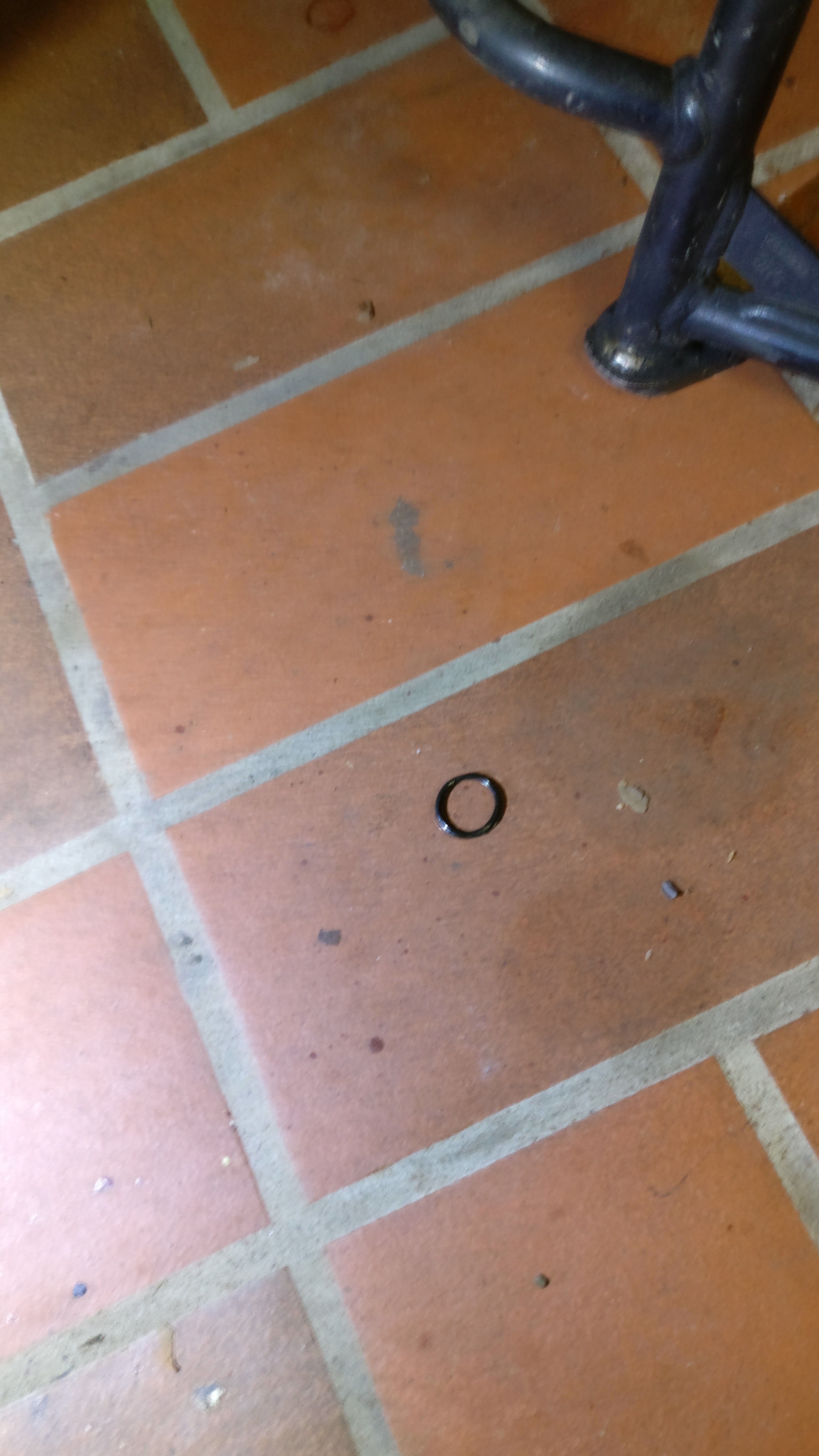

So, ich konnte nicht ruhig schlafen und wollte Geld sparen.. Also habe ich auf Verdacht eine neue Zündspule gekauft, und siehe da, Maschine schnurrt wieder wie ein Kätzchen :)
Allerdings habe ich richtige Hass-Attacken mit dem Luftfilterkasten bekommen.... Die Entlüftung die vom Ventildeckel in den Kasten geht... Dieser Schlauch ist so verdammt kurz bemessen, das man den nicht mehr drauf kriegt. Tja, wenn der Kasten richtig aufliegt, passt das, aber dann passt auch keine Hand mehr dazwischen um die Schelle drüber zu ziehen, geschweige denn den Schlauch auf den Nippel zu ziehen. Nach einer halben Stunde hat es dann geklappt.
Ferner liegt jetzt eine O-Dichtung auf dem Garagenboden, kann diese allerdings nicht zuordnen. Hat von euch jemand eine Idee? Sind an dem Luftfilterkasten und drum herum irgendwo o-Dichtungen, wie auf dem Bild zu sehen?
DLzG,
Jan
O-Ring

Dann ist es ja schlussendlich doch noch glimpflich für dich ausgegangen.

Ich habe eine Vermutung woher die Dichtung kommt, gerade im Anbetracht dessen, dass die Dichtung ölig war. Siehe Bild.
Die 8 ist übrigens dieser Kack-Schlauch ahh
