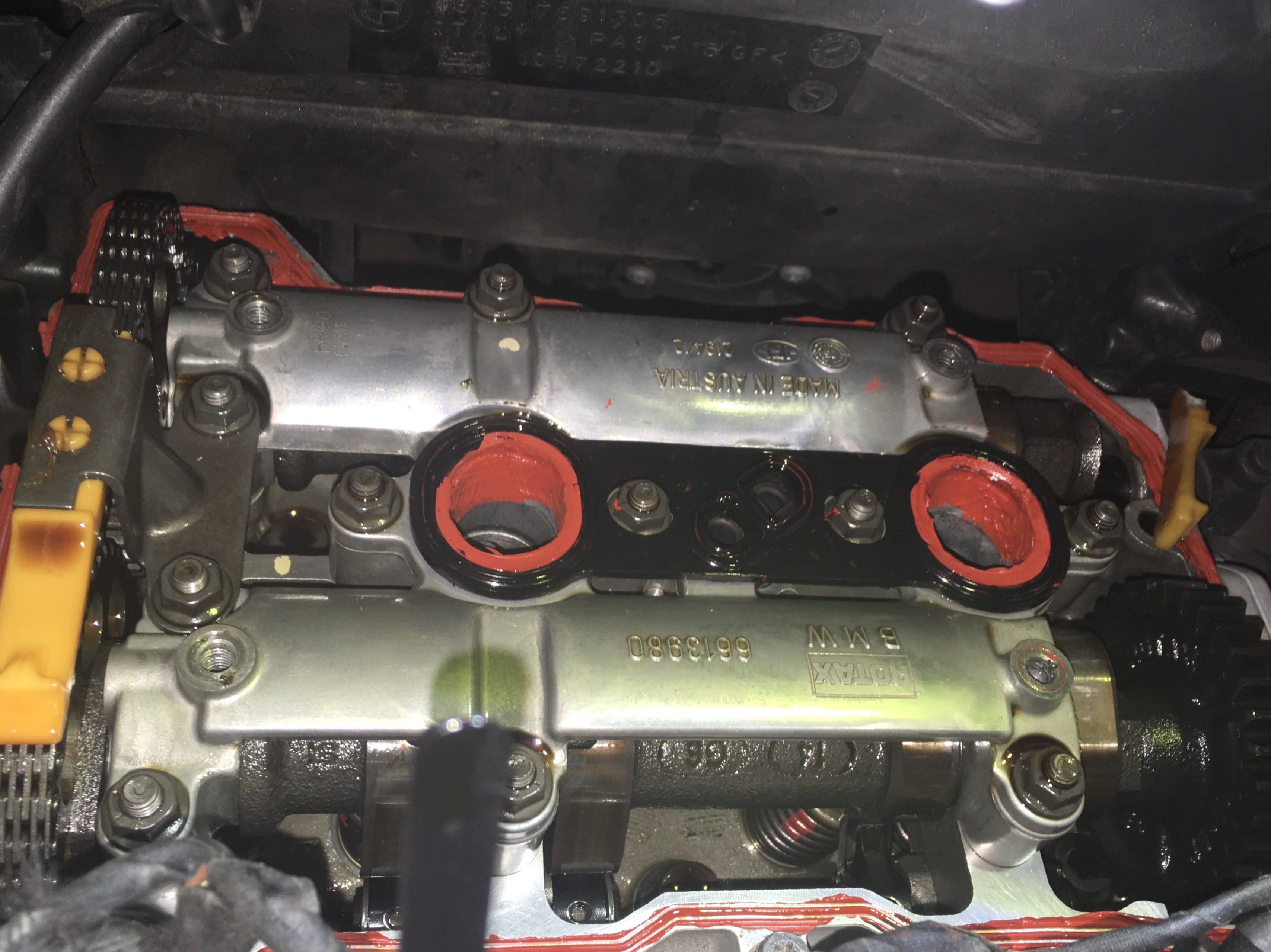

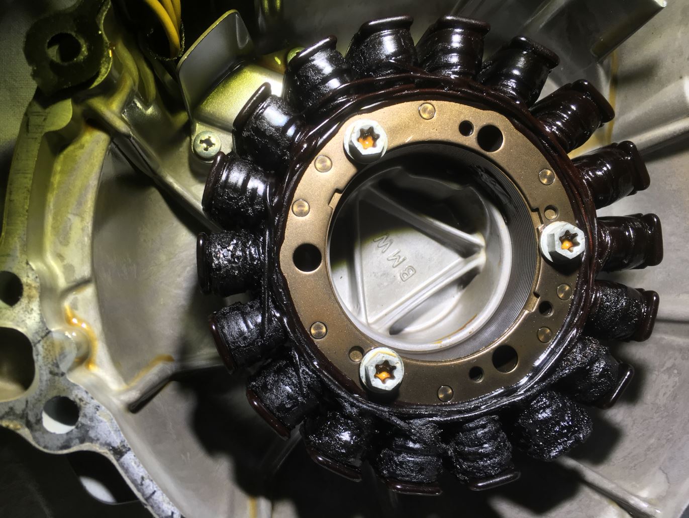

Meine F800ST von Anfang 2007 hatte zum Ende der Saison 2018 diverse Zimperlein KM 60.000. Es fing an mit Startproblemen, trotz einer erst einjährigen Batterie. An das Rasseln im Gebüsch hatte ich mich schon gewöhnt, denn vor weniger als 15k km (also bei 45k) hatte ich selbst die Ventile überprüft - war alles in Ordnung.
OK - Werkstattkosten würden den Restwert übersteigen, also selbst rangehen. Gegoogelt und auf diesen Beitrag gestossen, hat quasi das Leben meiner geliebten F800St gerettet.
Vielen Dank für die Bilder und die Infos - SPITZENMÄSSIG !!!! ThumbUP clap
Ein paar Bilder habe angehängt - Am Ende mit Hilfe der Reparatur-Anleitungs-CD eigentlich nur etwas Arbeit, kein Hexenwerk und vertretbare Materialkosten:
Alle Schienen und n neuer Kettenspanner bei BMW150€ - n Stator auch 150€ (Zubehör) - Kleinteile, Öl, Dichtungen, Werkzeuge usw. 100€ - also im vertretbaren Bereich :D
Nachdem ich den Ventildeckel runter hatte, kam das erste Unheil zum Vorschein - eine Hälfte der Gleitschiene der Steuerkette war abgebrochen - Glück im Unglück, sie lag auf der anderen Seite, war also noch nicht durchgemahlen.
Seitendeckel links ab - alle Schienen getauscht, Ventilspiel geprüft... und gleich noch die Kupplungsbeläge gecheckt- ohmannohmann - wurden vom Vorgänger wohl mal gewechselt, haben aber immer irgendwie schlecht getrennt... waren falsch zusammengebaut - es gibt verschiedene Seiten (auch wenn schwer erkennbar) - erste und letzte sind leicht anders. Also: gereinigt, eine Nacht im Öl gebadet, richtig zusammengebaut - und trotz dem sie fast die Verschleissgrenze erreicht haben, trenne sie wie neu - Genauigkeit wird halt immer belohnt!
Und nun alles wieder zusammenbauen. Dabei den Stator im rechten Deckel tauschen (easy, auch für Dummies).
Spannung bis ins Unermessliche - Startknopf - alles Chic!!! Läuft wie ne Eins - und hoffentlich noch viele Jahre -

Re: Motorschaden durch Fabrikationsmangel F800ST
Beitragvon F800Cruiser » 29.05.2019, 21:36
Hier noch n Bild - war zu gross für den Beitrag....
Beitragvon HarrySpar » 30.05.2019, 09:11
Ich hab ja auch noch diese alte LiMa drin.
Kann man davon ausgehen, dass früher oder später jeder mit einer "verbrannten" LiMa rechnen muss?
Oder sind das doch alles Einzelfälle? Also dass die meisten "alten" LiMas ewig ihren Dienst tun?
Sonst könnte ich mir ja mal vorsorglich eine neue besorgen.
