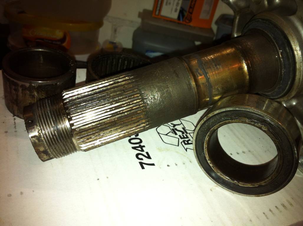

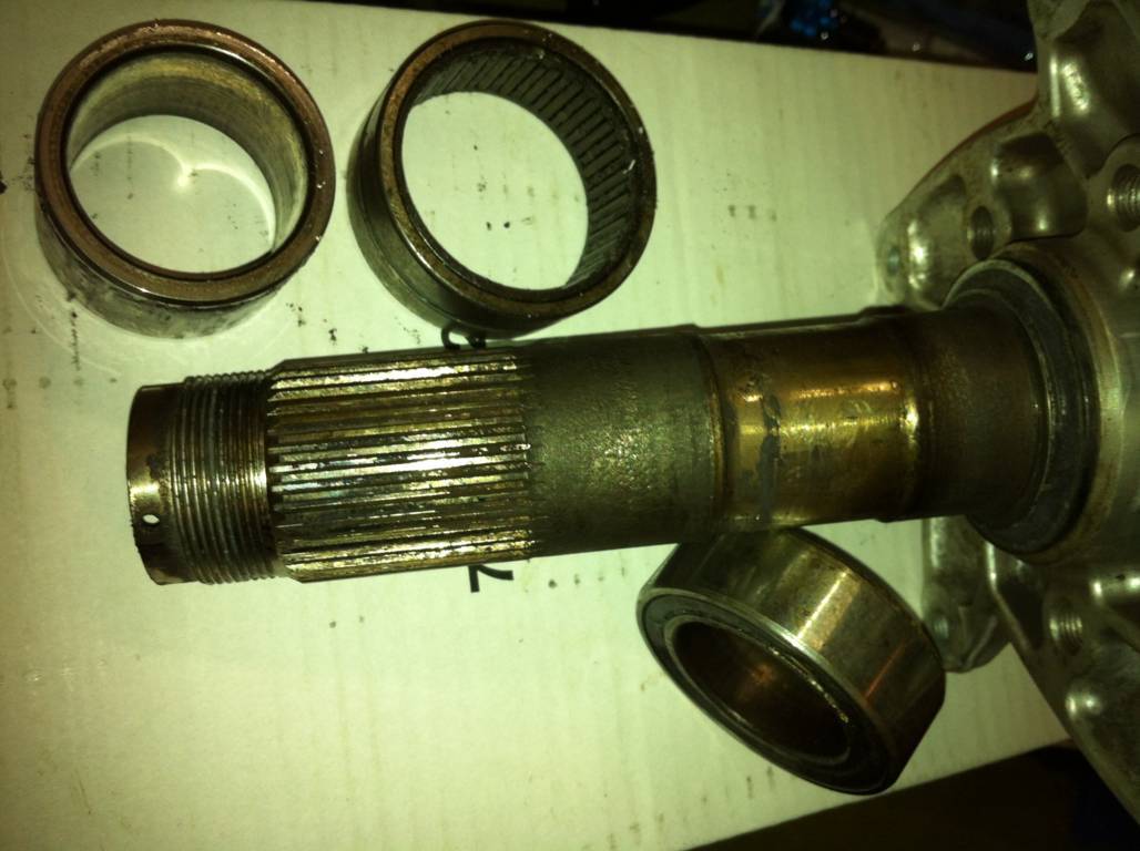

Beitragvon Mypet » 19.09.2013, 16:52
Hallo an alle,
hier sind Fotos von meinen Schaden. Habe die Teile aus dem Abfall noch mal rausgeholt. Eine Reklamotion beim Freundlichen sehe ich als nicht vielversprechend bei Bj.2006 aus Erfahrung aus dem Kfz.-Bereich.
Peter

Re: Hinterradblockade
Beitragvon Mypet » 19.09.2013, 17:00
Hallo nochmal, ich Glaube nicht das es vom Dampfstrahler kommt. Die Exzentereinheit ist so gekapselt das kein Wasserstrahl direkt eindringen kann, dann müßte auch Regenwasser eindringen.
Beitragvon Molch » 19.09.2013, 17:00
Schmeiß die Welle mal nicht weg, würde ich gerne mal vermessen und evtl. aufchromen /schleifen lassen.

Beitragvon Mypet » 19.09.2013, 17:03
OK. ich heb die Welle mal auf
