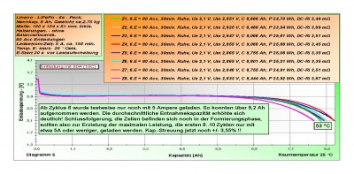

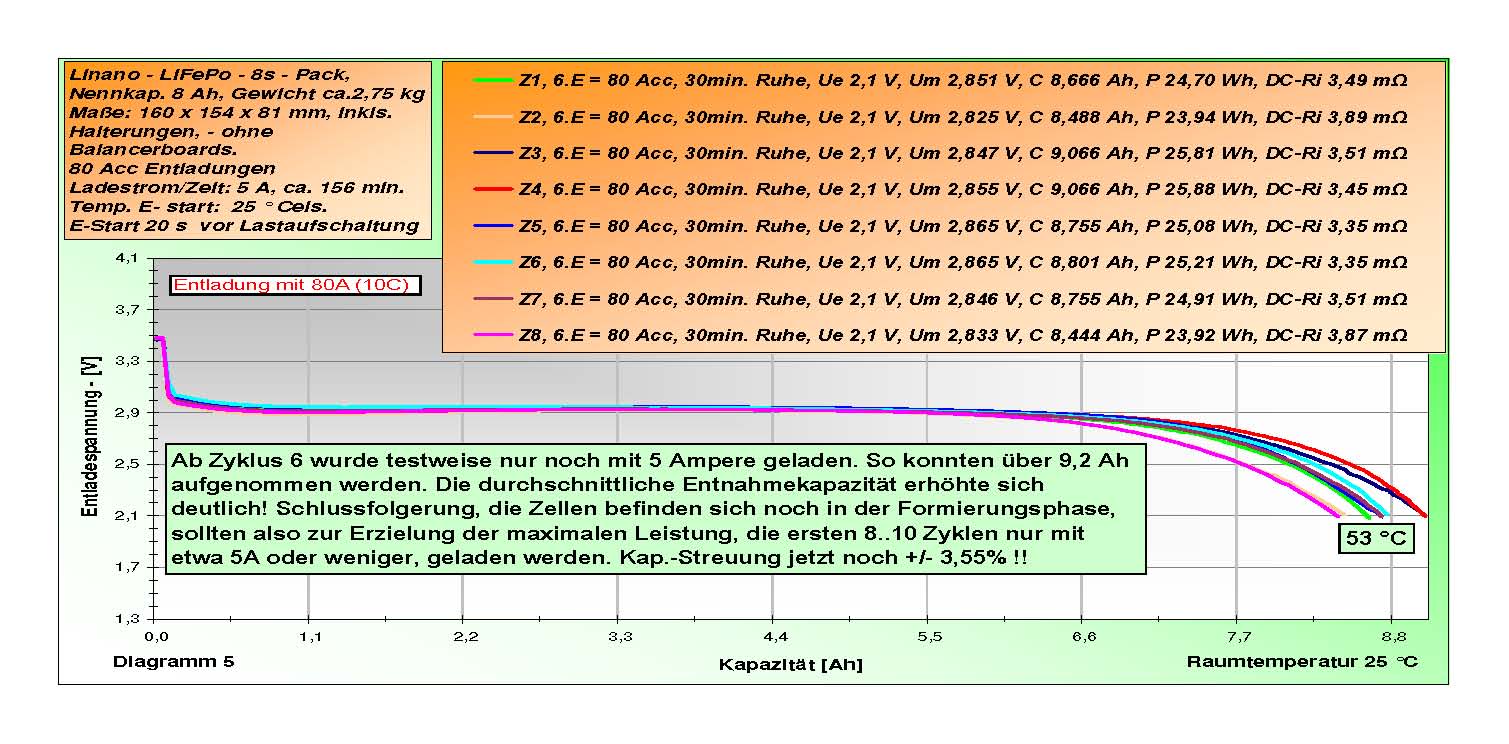

Beitragvon HarrySpar » 30.10.2012, 13:34
Lichtmann hat geschrieben:Hallo Mitstreiter,
meiner einer war mal die Spannung gemessen, LiPoFe letzte Mal Anfang September bewegt, Abstellort Garage, jetzige Spannung ohne Last:13,25 Volt...
Meine hat derzeit 13,33V.
Aber das sagt nichts über den Ladezustand, wie dieses Bild zeigt.
Die LiFePOs haben über eine weite Entladestrecke fast eine konstante Spannung.
Kann also durchaus sein, daß sie 90% voll ist oder nur 30%.
Oder aber die Zellen ganz unterschiedlich. Eine Zelle 90%, die nächste nur 40%, die nächste 60% ...
